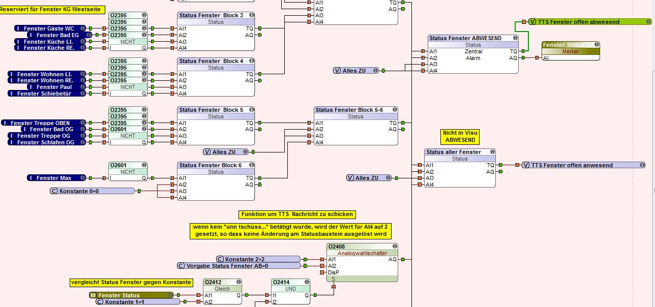

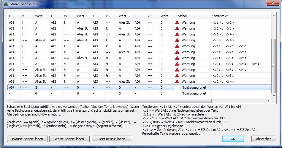

      sieht doch schon mal gut aus. Ich nutze nur einen der weiteren Eingänge um den Status nur dann zu ändern wenn ich es möchte. Da habe ich mir einfach eine Funktion gebaut die als Trigger dient.
      Im meinem Beispiel habe ich alle Fenster in zwei Statusbausteine aggregiert. Alarm Warnung abwesend wenn das Haus verlassen wird und Fenster Warnung für Alarmanlage anwesend (Haushüllenüberwachung) fix um 22:00h falls noch irgendein Fenster offen ist.
      Der Eingang AI4 ist immer auf 2 von daher triggert die Änderung erst einmal nichts, erst wenn der Status über Trigger auf 0 gesetzt wird, bekomme ich die TTS über Sonos.Der Ausgangsverbinder hat dann folgenden Inhalt:
      sonos/index.php?zone=flur&volume=40&playgong=Yes&action =sendMessage&text=Die Alarmanlage kann nicht aktiviert werden, da folgende Fenster noch offen sind. <v> Bitte die Fenster schließen und erneut betätigen!
      sonos/index.php?zone=flur&volume=40&playgong=Yes&action =sendMessage&text=In ca. 5 Minuten sollte das Haus verlassen werden. Dann wird die Beleuchtung ausgeschaltet und die Alarmanlage aktiviert! Schade das du mich allein lässt.
      sonos/index.php?zone=flur&volume=40&playgong=Yes&action =sendMessage&text=Die Alarmanlage kann später nicht aktiviert werden, da folgende Fenster noch offen sind: <v> Bitte die entsprechenden Fenster schließen!

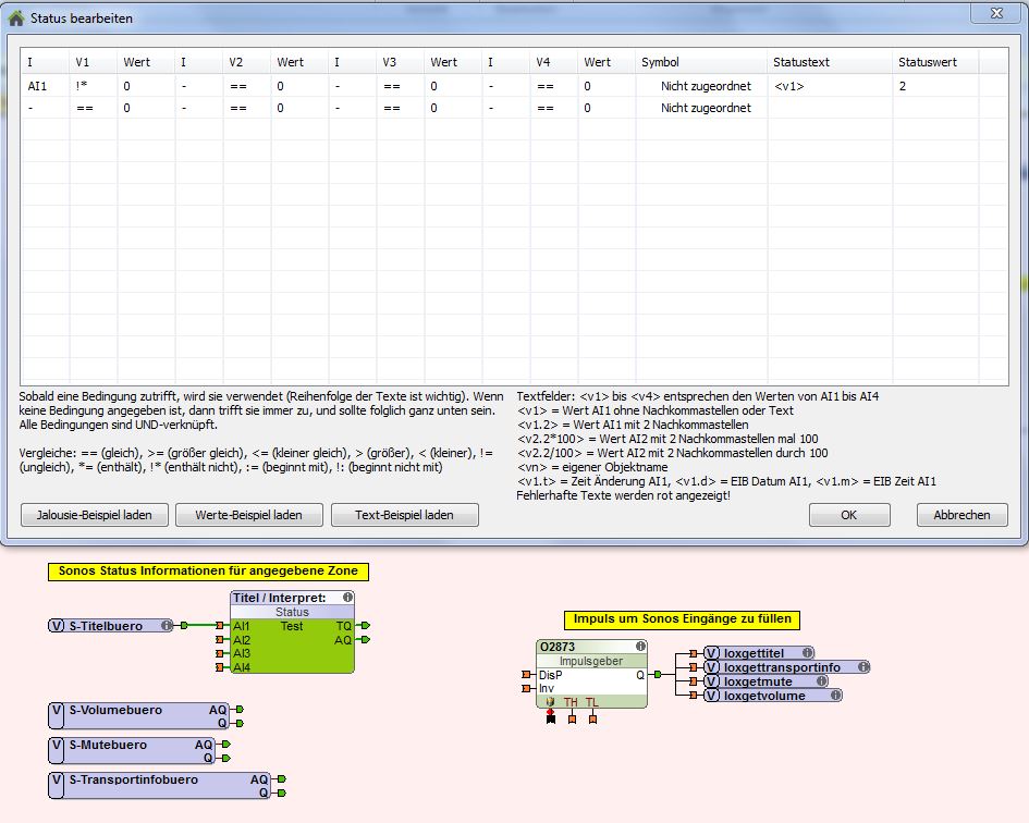

                            anbei Lösung für Info in Loxone. Der 'virtuelle Texteingangsverbinder' liefert die Info bzgl. Titel/Interpret und in Verbindung mit einem Statusbaustein kann die Info visualisiert werden.
