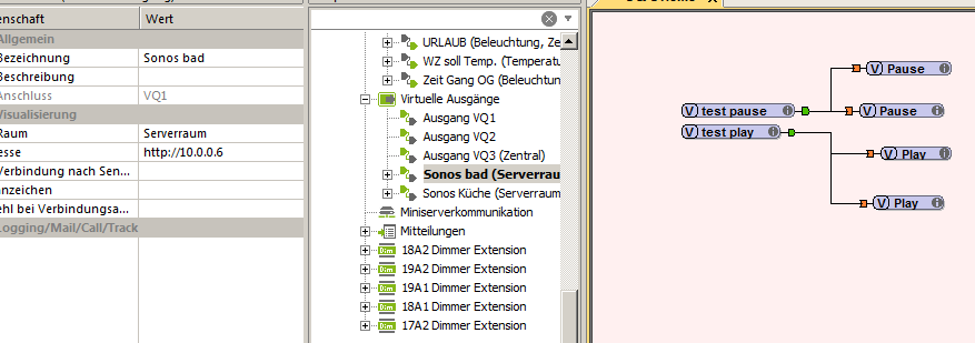

                ich hab es endlich geschafft im A1 Router den Sonosgeräten im Haus feste IP Adressen zu vergeben aber trotzdem hab ich noch immer die Probleme mit dem Ansteuern könnt ihr mir da helfen ich steh gerade voll an.
                ich habe nur mal einen Testbetrieb wie im Screenshot ersichtlich aufgebaut.
                Ich möchte in Zukunft die Sonosgeräte über KNX Taster steuern und auch wenn jemand anläutet oder wenn es einen Alarm gibt dass die Sonosgeräte dies wiedergeben
                Das ganze soll über den NAS Asustor gehen. Bin ich da überhaupt auf den richtigen Weg? Denn in meinem Test betrieb tut sich bei den Sonosgeräten nichts keine Pause kein Play nichts..
                Bittttte Bitttte um Hilfe DANKE
Name: sonos IP adresse.PNG
Ansichten: 386
Größe: 26,9 KB

                  was steht denn in den Ausgangsverbindern? Hast du die config.php mit den Zonen und IP Adressen gepflegt? Mit dem Screenshot alleine kann man nicht viel anfangen...
                  • -Chris-
                    • 09.01.2016
                    • 85
                    #205
                    ich habe von die config.php nicht gepflegt, wollte eben nur mal sehen ob die Sonos Player überhaupt reagieren, denn mein Gedanke ist - wenn die so schon nicht reagieren wie sollen die Player dann mit dem script reagieren?? Oder bin ich da am Holzweg?
                    • Liver_64
                      • 07.09.2015
                      • 619
                      #206
                      Ok, lies dir mal die ersten 2 Seiten + Readme Datei durch, dann bist du schlauer. Ohne die config.php zu pflegen (Min. Zonen + IP) funktioniert gar nichts.

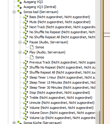

                        Hab ich mir durchgelesen nur da war sehr viel spanisch deswegen dachte ich mir ich mach es Schritt für Schritt und versuche über Loxone den Player an zusteuern, einfaches Play und Pause von einem Radiosender, da ich glaubte Loxone verfügt über die Protokolle um mit Sonos zu arbeiten und diese anzusteuern. Wenn das einfache funktioniert hätte, wollt ich mich noch mal über deine/eure tolle Beschreibung schmeißen und diese nochmal durch gehen.
                        Blöde Frage wieso kann man dann überhaupt Sonos als vordefiniertes Gerät integrieren in Loxone, wenn es eh nur mit einer eigenen config Datei funktioniert???
                        Ich dachte diese config benötige ich wenn ich die Lautsprecher für eigene Kreationen und Bastelein verwenden möchte.
                        Wann benötige ich dann die möglichen Eigenschaften von Loxone? (siehe Bild)
                        Danke für die Mühe denn ich kenne mich gerade gar nicht aus :O
Name: Loxone Sonos.PNG
Ansichten: 520
Größe: 23,1 KB
                        Zuletzt geändert von -Chris-; 10.04.2016, 16:52.
