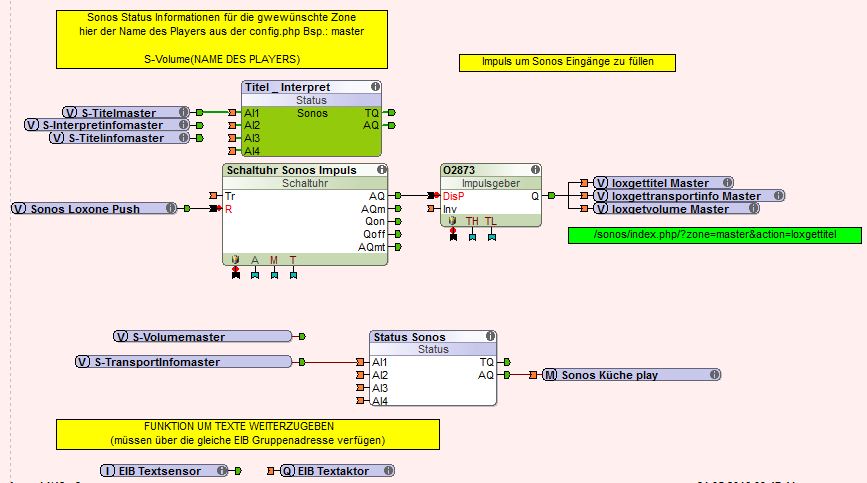

                    bitte lies diesbezüglich die Readme, da steht drin wie es geht. Grundsätzlich gibt es 3 Infos:
                    - Volume
                    - Play/Pause oder Stop
                    - Titel/Interpret
                    anbei noch ein Screenshot meines MS.
Name: Sonos Loxone Input.JPG
Ansichten: 808
Größe: 69,8 KB
                      Ich hab da wohl ein Update verpasst. Habe Version 1.4.8 in der sonos2.php und finde in der Readme nichts zum Auslesen. (resp. nur das, wo steht nur im Browser verwenden)
                      Finde nichts mit loxgettitel oder dergelichen wie du es im Screenshot angegeben hast..
                      Habe das ganze in der sonos2.php gefunden, blick aber noch nicht ganz was deine Eingänge machen damit der Text ankommt.. Hast du eine Loxone Beispieldatei?
                      Habs geschnalt, läuft alles einwandfrei. Habs in der README aber immernoch nicht gefunden, habs anhand der Sonos2.php und deinem Screenshot reproduziert..
