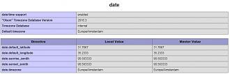

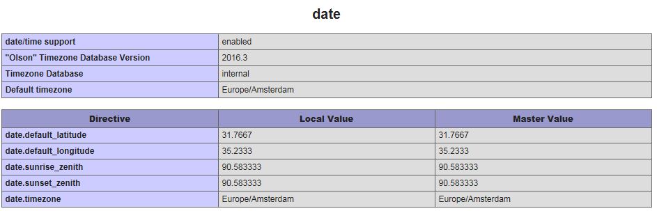

      was hast du denn in deiner php.ini auf der QNAP eingetragen?
Ansichten: 578
Größe: 44,1 KB
      copy/paste mal folgenden Code in die sonos2.php in Zeile 115 und teste nochmal.
      PHP-Code:
      $script_tz = date_default_timezone_get();
      if($debug == 1) {
       if (strcmp($script_tz, ini_get('date.timezone'))){
        date_default_timezone_set('Europe/Berlin');
        echo 'Die Script-Zeitzone unterschied sich von der ini-set Zeitzone und wurde angepasst.';
       } else {
        echo 'Die Script-Zeitzone und die ini-set Zeitzone stimmen überein.';
      Der Code prüft beim Aufruf jedesmal ob die Zeitzonen (ZZ) der php.ini und des PHP Sscripts identisch sind, falls nicht setzt es die ZZ auf Europe/Berlin.
      Bitte feedback ob es geklappt hat.
      Gruß Oliver
      Zuletzt geändert von Liver_64; 27.06.2016, 13:47.

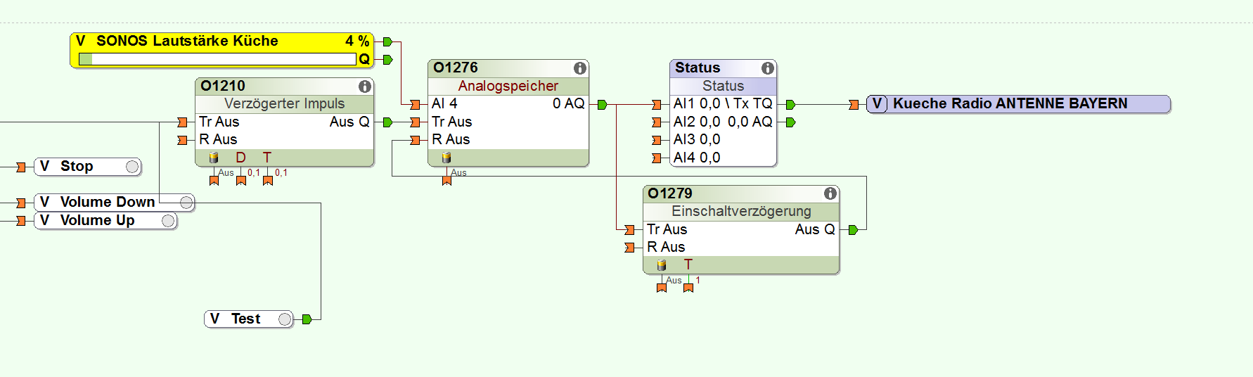

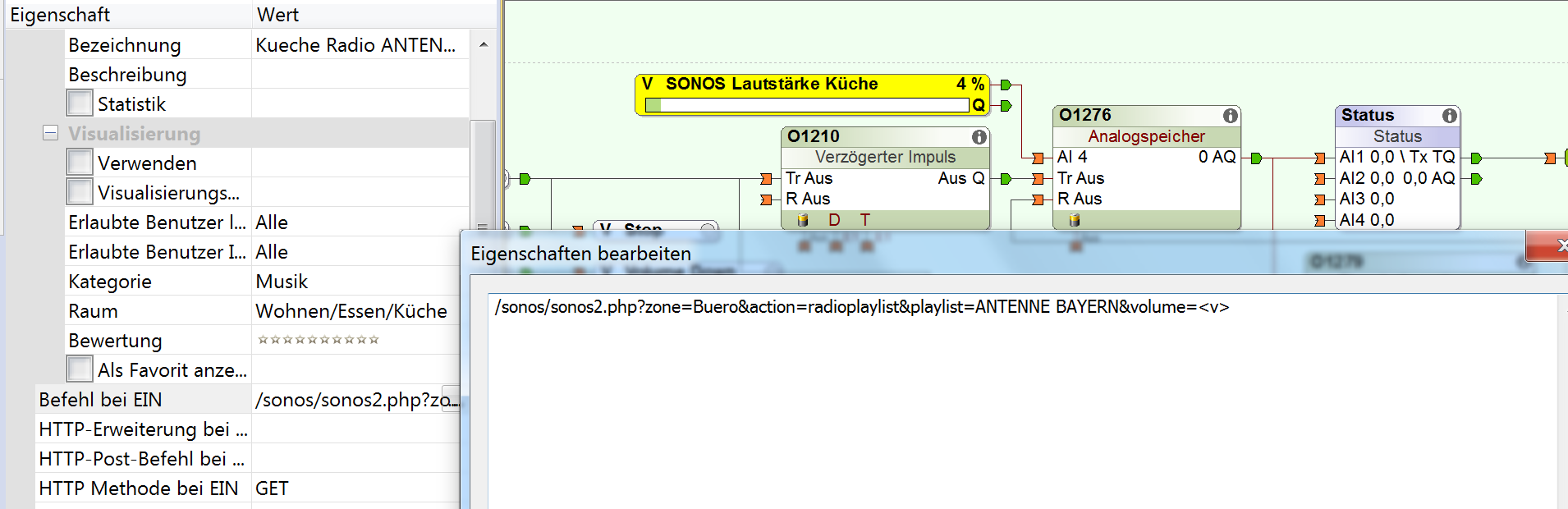

          Ich kämpfe jetzt schon 3 Stunden daran, die Lautstärke, welche über ich einen virtuellen Eingang gesetzt habe, an die Aufruf-URL weiterzugeben.
          Ich habe es wie folgt realisiert:
Name: Bildschirmfoto 2016-07-06 um 21.18.39.png
Ansichten: 566
Größe: 81,4 KB
          Am Analogspeicher liegt die Lautstärke 4 an. Bei einem Trigger auf den Analogspeicher wird der Wert 4 an den Statusbaustein weitergegeben, welcher bei AI1 > 0 den Wert mittels <v1> am Testausgang ausgibt. Die Einschaltverzögerung macht nach 1 Sekunde einen Reset auf den Analogspeicher. In der Liveview sehe ich auch, dass der Statusbaustein am Textausgang eine 4 ausgibt.
          Der http-Ausgangsbefehl sieht wie folgt aus:
Name: Bildschirmfoto 2016-07-06 um 21.22.31.png
Ansichten: 528
Größe: 185,3 KB
          Mein Problem ist nun, dass der virtuelle http-Ausgang nicht "ausgelöst" wird, obwohl sich der Text-Ausgang des Statusbausteins ändert.
          Woran liegt das?

            #262
            Hi Christian,
            das Thema mit dem Statusbaustein haben wir ab post #87 bereits behandelt. Ich dachte eigentlich das Problem wäre mit dem 7.4 Release behoben worden, zumindest war ein Hinweis im change log! Ich habe es dann mit einem PicoC Script (auch gepostet) gelöst, was seitdem einwandfrei läuft.
            Was genau ist denn dein Ziel? Einfach nur die LS per virtuellem Eingang weitergeben? Was ist denn mit Lösung über Sequencer, erst LS setzen und dann Sender hinterher!
            Gruß Oliver
            • scharrin
              scharrin kommentierte
              Hallo Oliver,
              ich möchte beim Einschalten des Radios (per Taster) die Einstellung aus dem &quot;virtuellen Eingang&quot; für die Lautstärke verwenden. Diese soll über die Visu einstellbar sein.
              Christian
          • scharrin
            • 342
            #263
            Hallo Oliver,
            danke - ich hatte beim http-Ausgangsbefehl den Haken "Als Digitalausgang verwenden" drin.
            Nachdem ich diesen aktiviert hatte, funktioniert es.
            Christian
