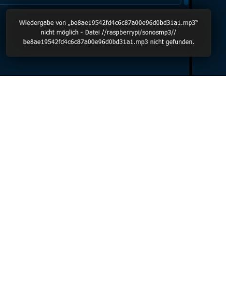

    Hallo Leute!
    Bei mir will das TTS auf einem Raspi nicht funktionieren. Welche Rechte muss ich für 'messageStorePath' vergeben. Muss da auch Sonos Zugriff haben?
    Vielleicht kann mir jemand einen kleinen Tipp geben, wie ich das einrichte...
    Vielen Dank im Voraus!
    • Liver_64
      Liver_64 kommentierte
      Die erforderlichen Rechte für den Raspberry User müssen mind. 0777 sein. Sonos benötigt für den localhost kein Zugriff, dafür aber dann Zugriff auf den messagepath, der ja die Netzwerkvariante des messageStorePath ist.
      Was den PI und Rechte usw. angeht hilft dir google sehr.
      Danke für Antwort. Sonos hat bereits Zugriff, nur die mp3 Datei wird nicht erstellt.
      Welchen User muss ich berechtigen, User Pi oder den User des Webservers?
    • Liver_64
      Den User des Webservers, der müsste eigentlich Pi sein. Kannst aber über das Script herausfinden:
      https://DEIN_IP:PORT/VERZEICHNIS/index.php/?zone=DEINE ZONE&action=getuser

    #139
    bekomme folgenden Fehler
    Fatal error: Uncaught exception 'Exception' with message 'Error sending command: HTTP/1.1 500 Internal Server Error CONTENT-LENGTH: 347 CONTENT-TYPE: text/xml; charset="utf-8" EXT: Server: Linux UPnP/1.0 Sonos/31.9-26010 (ZPS1) Connection: close s:ClientUPnPError' in /volume1/web/PHPSonos.inc.php:2417 Stack trace: #0 /volume1/web/PHPSonos.inc.php(1898): PHPSonos->sendPacket('POST /MediaRend...') #1 /volume1/web/sonos2.php(781): PHPSonos->SetTrack(50) #2 {main} thrown in /volume1/web/PHPSonos.inc.php on line 2417
    Benutze eine Synology DS215j
    An den Berechtigungen kann es glaube ich nicht liegen. Komme über Windows mit \\diskstation\web\sonos auf den entsprechenden Ordner ohne Anmeldedaten.
    In der config.php ist folgendes eingetragen
    'messagespath' => '//NAS-Haus/web/sonos/',
    'messageStorePath' => '//NAS-Haus/web/sonos/'
    Das Abspielen einer Nachricht über TTS funktioniert auch nicht.
    Alle anderen getesteten Funktionen, funktionieren prima. Mute/Unmute, Fadeout to Stop
    Kann mir hier jemand helfen?

      #140
      ändere die config.php bitte folgendermaßen:
      messageStorePath' => '//volume1/web/sonos
      wenn du nur eine Platte drin hast. Wenn mehr als eine dann die Nummer bei volume ändern und /share/ oder /Shared/ direkt dahinter. So ganz genau weiß ich es nicht, habe nur eine Platte drin.
      Dann sollte es eigentlich funktionieren...

        #141
        Den Pfad hatte ich auch schon, funktioniert auch nicht. Habe zwei Platten drin, die jedoch als RAID 1 laufen
        • Liver_64
          deine Syntax ist nicht korrekt. Den Parameter playgong generell nur angeben wenn du ihn auch benötigst, playgong=no funktioniert nicht!!! Entweder playgong=yes oder playgong=<NUMMER>.
          Wenn du ein Null Byte mp3 erhältst hast du ein Berechtigungsproblem

        • steven
          steven kommentierte
          Der Syntax funktioniert so mit &playgong=no
          Damit habe ich null Problem.
          wenn ich meine API mit diesem link teste
          Klappt das auch ohne Probleme.
          Wo könne hier noch ein Fehler liegen. Zugriff auf den Speicherpfad hat er ja, sonst wäre ja die leere Datei nicht da.
        • Liver_64
          mir fällt nicht mehr viel ein. Hier rnoch mal so was aus meiner Erfahrung nicht korrekt sein könnte:
          - Skriptuser muss zur Gruppe http angehören, diese Gruppe benötigt Schreibberechtigung
          - php openbasedir ggf. aktualisieren
          - php Einstellungen alle 3 Boxen markieren
          - NFS aktivieren

          könnte mir jemand auf die Sprünge helfen.
          Ich habe die Lösung von Scharrin angedacht und den Samba auf dem RPI installiert.:
          Es läuft auch alles bis auf TTS
          Hier noch mal die Freigabe :
          Ich bin so vorgegangen:
          SAMBA auf dem Raspberry installiert:
          raspberrypi# sudo apt-get install samba samba-common-bin
          Verzeichnis für die Ablage der MP3-datein anlegen:
          In meinem Fall: /var/www/loxone/mp3/
          Folgende Zeile in die Datei /etc/samba/smb.conf eingetragen bzw. angefügt:
          [sonosmp3]
          comment = Sonos-Freigabe MP3
          path = /var/www/loxone/mp3/
          writeable = yes
          guest ok = yes
          In der config.php benötigt man dann folgende Einträge:
          'messagePath' => '//raspberrypi/sonosmp3/',
          'messageStorePath' => '/var/www/loxone/mp3/',
          das funktioniert einwandfrei!
          Aber ich bekomme immer diese Fehlermeldung :
          Die Zugriffsrechte habe ich angepasst mit :
          sudo chown www-data:www-data /var/www/sonosmp3
          Beste Grüße
          Zuletzt geändert von geko; 05.03.2016, 13:03.
            #149
            Hallo geko,
            glaube der Fehler liegt am slash am Ende von messagePath!
            So hast du in Sonos dann zwei / vor dem Dateinamen.

              hat sich erledigt, ich habe es hinbekommen
