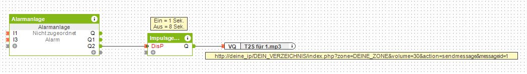

    Ich würde es mit einem Impulsgeber an Q2 machen der alle 8 Sekunden ein http Befehl sendet. Sobald quittiert wird invertiert Q2 wieder den Impulsgeber und die MP3 wird noch zu Ende abgespielt.
    [ATTACH]n59634[/ATTACH]
Name: Alarm an Q2.JPG
Ansichten: 505
Größe: 62,2 KB
    • Drunkard
      Drunkard kommentierte
      Funktioniert perfekt. Danke!

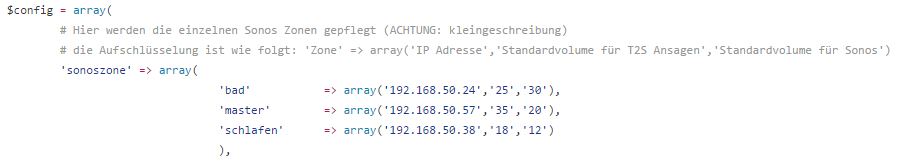

          Ich wollte gerne das Skript mal testen und habe die Dateien auf einen Raspi
          kopiert, IP und Zonen angepasst.
          Leider bekomme ich eine Fehlermeldung in der error. Log.
          Da steht geschrieben Undefinierbare Variable in config var/www/html/sonos/sonos2.php in line 135, Variable:Array
          Ich glaube alles richtig eingegeben zu haben .
          Ich hoffe es kann mir jemand helfen und bedanke mich im voraus.
          • Liver_64
            • 07.09.2015
            • 619
            #366
            Ich vermute du hast einen elementaren Teil deiner config.php versehentlich geändert, da deine Fehlermeldung die Konfiguration der Zonen betrifft, ohne die logischerweise nichts geht.
            Diese muss exakt so aussehen wie im Screenshot. Der Teil 'sonoszone' darf NIE geändert werden, deine Zonen erst ab Zeile 29 eingeben.
            Im übrigen wird es in der nächsten Version hinfällig da das Script automatisch alle Zonen im Netzwerk einliest.

            #367
            Hallo Liver_64,
            danke für deine schnelle Antwort.
            Ĺeider weiß ich immer noch nichts wos klemmt.
            Ich habe nur die Zone und die IP angepasst sonst nix.
            Ich habe auch die originale Datei probiert immer die gleiche Fehlermeldung.
            Ich könnte mal die log Datei poste wenn es weiter hilft.
            Für eine positive Nachricht wäre ich dankbar
            Harry Potter
            • Liver_64
              Liver_64 kommentierte
              poste mal einen screenshot deiner config.php (Der Teil mit 'sonoszone' und deine Zonen)
              irgendwas stimmt da nicht, vielleicht versehentlich ein Hockkomma oder Komma gelöscht...
