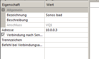

    geniales Thema, da hab ich das Problem Sonos auch gleich wieder gestartet aber bei mir scheitert es schon am Anfang dass ich überhaupt mal Loxono mit dem Sonos verbinde
    das große Problem was ich habe ist dass sich die IP Adressen der Player ändern.ist das ei euch nicht so?
    ich habe mal die momentane IP Adresse der Sonos Plaer gesucht diese im Loxone eingetragen aber leider tut sich gar nichts wo liegt mein Fehler??

      hi chris,
      wenn ich deinen post so lese fallen mir zwei punkte auf:
      1. ich denke du solltest in deinem DHCP server für deine sonos player feste IP´s vergeben - das ist wichtig - ansonsten hast du ein problem :-)
      2. wenn du das mit dem PHP script machen möchtest, so - wie das in den letzten posts beschrieben wurde - musst du da nicht mit IP adressen (in der loxone config) arbeiten - denn du sprichst den PHP server an (nicht deine player).
        Da aber das php Script die Player via IP anspricht macht es trotzdem Sinn, die Player fix zu vergeben..

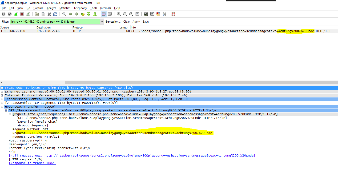

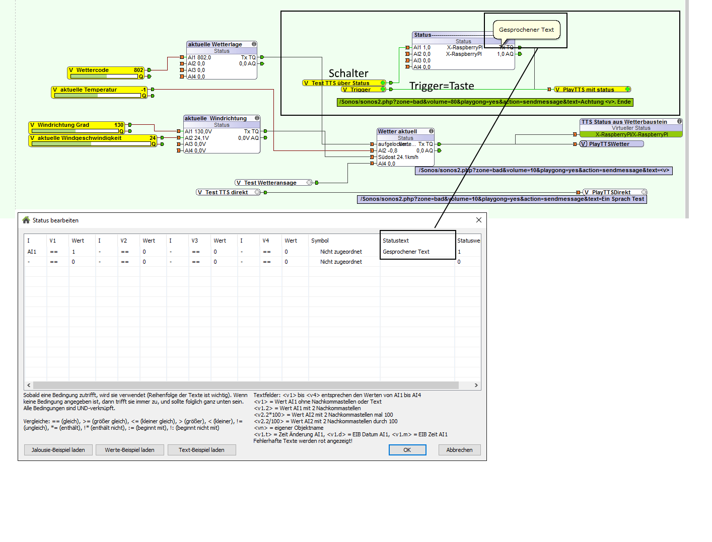

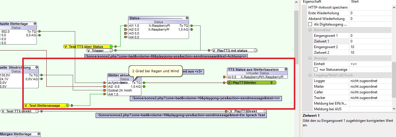

                      ​ich habe mir die PHP Lösung für Sonos auf dem RasPi installiert. Großes Kompliment erstmal für die viele Arbeit. Es läuft auch alles gut. MP3s gehen, TTS (über den Browser) funktioniert auch gut. Allerdings bekomme ich ums Verrecken nicht die Anbindung an die Statusbausteine in der Loxone hin. Ich habe etliche Versuche in unterschiedlichsten Konstellationen durch. Was mache ich falsch?
                      Zuerst habe ich die Version mit den Statusbausteinen ohne weitere Hilfsmittel versucht (Posting #62). Da das gar nicht läuft bei mir, bin ich auf die Variante im Post 63 gegangen. Auch ohne erfolg.
                      Also. Ich habe einen Wetterstatus aus Openwaether, den ich gerne vorlesen lassen möchte. Erstmal habe ich mir einen Virtuellen Ausgangsbefehl mit Dummy Text eingerichtet.
                      /Sonos/sonos2.php?zone=bad&volume=80&playgong=yes&action= sendmessage&text=Achtung <v>. Ende
                      Im Statusbaustein habe ich mir dann (zu Testzwecken) einen Text definiert, der am Ausgang Tx ansteht, wenn ich A1 auf "1" stelle. Den möchte ich nun per TTS ausgeben, wenn ich einen Trigger auslöse. So habe ich es in den Beiträgen auf Seite 5 in diesem Thread gesehen.
                      Der Text steht auch an TX an (wie man im Screenshot sieht), der Trigger funktioniert auch und die Sprachausgabe gibt den Text um die Variable <v> herum aus. Der Wert aus dem Textausgang selber wird aber niemals an den Ausgangsbefehl übergeben. Warum auch immer?
                      Ich habe das mal mit tcpdump auf dem RasPi getraced und in mir in WireShark angeschaut. Dort sieht man ganz deutlich nur Leerzeichen an der Stelle wor normalerweise der Text aus dem Statusbaustein stehen sollte.
                      Irgendjemand eine Idee was da nicht klappt? <v> müsste doch ersetzt werden mit dem Text.

                        hast du vielleicht übersehen beim http Ausgangsbefehl den Haken bei "Als Digitalausgang verwenden" rauszunehmen? Somit deklarierst du den Ausgang als Analog und kannst dann Werte/Texte als TTS übertragen werden.
                        Noch ein anderer Tip. Der EIB Texteingang und -Ausgang kann als 1:1 Merker genutzt werden. Es müssen nur beide über die gleiche Gruppenadresse miteinander verbunden sein, obwohl Sie nicht im KNX Netz hängen.

                          Der Text steht auch an TX an (wie man im Screenshot sieht), der Trigger funktioniert auch und die Sprachausgabe gibt den Text um die Variable &lt;v&gt; herum aus. Der Wert aus dem Textausgang selber wird aber niemals an den Ausgangsbefehl übergeben. Warum auch immer?
                          Der Trigger funktioniert so nicht. In deinem Ausgangstext siehst du, dass an Stelle des <v> eine 0 kommt, was korrekt ist.
                          Trigger musst du an den Statusbaustein anlegen. Entweder an Stelle des Schalters oder an einen anderen Eingang.
                          Wenn du ihn an einen anderen Eingang anhängen möchtest, musst du im Statusbaustein noch die Verknüpfung dazu machen.

                            Danke euch beiden. Ich habe alles noch mal gecheckt und nur den Statusbaustein ohne Trigger verwendet. Es bleibt aber dabei. In der Ansage kommt immer nur "Das Wetter heute wird NULL". Zwischenzeitlich habe ich kurioser Weise mal den Anfang des gewünschtes Satzes "Das Wetter heute wird 2 Grad bei..." gehört, der aber mittendrin abgebrochen ist. Das wars. Nun kommt immer die gesprochene 0 an der Stelle des Parameters. Ohne was zu ändern zwischenzeitlich!
                            Mir ist aufgefallen, dass zwar der Statustext in der Simulation (F7) auch am letzten virtuellen Status zu sehen ist​, in der Liveview hingegen aber nicht. Da kommt nichts am letzten Baustein an, wo auch der Ausgangsverbinder hängt. Ist das normal? Am Textausgang des eigentlichen Statusbausteins ist alles was ich erwarte im Mouseover während der Liveview zu sehen. (Screenshot)
                            Ich habe den virtuellen Status nun auch mal abgeklemmt, aber das ändert am Ergebnis auch nichts. Ich habe auch erstmal statt des Wetterberichtes einen einfachen Standard-Text eingefügt. Könnte ja sein, dass irgendwelche Sonderzeichen usw. nicht gewandelt werden können, aber auch das half nicht.
                            ​Ich habe keine Idee mehr und bin kurz davon das Handtuch zu werfen.
