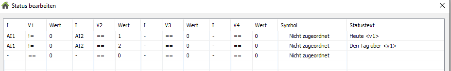

              Ich denke ich hab die Ursache gestern Abend gefunden.
              Wenn sich der eigentlich auszugebende Text im Statusbaustein bzw. am Ausgang nicht ändert, dann wird zwar der Trigger ausgelöst, aber kein Wert an <v> übergeben. Unabhängig davon, ob sich die Werte an den Eingängen verändern. Man muss die Werte der Eingänge auch im Statustext verwerten. Sobald sich inhaltlich was ändert, kommt der Text auch am Ausgangsverbinder an und wird am Ende auch ans TTS übergeben.
              Ich halte es für einen Bug. Denn der Text im Status sollte immer ausgegeben werden wenn die entsprechenden Bedingungen eintreten, auch wenn sich wie in meinem Fall das Wetter nicht alle 20 Sekunden ändert.
              ​Man kann das schön nachstellen, indem man an z. B. einen Sequenzer an einen dritten Eingang AI3 des Statusbausteins hängt und diesen permanent durschaltet. Wenn man dann <v3> auch mit den in den Statustext einbaut, kommt bei jedem Trigger zur Sprachausgabe der Text. Verwendet man <v3> nicht, lässt aber trotzdem den Sequenzer am Eingang, dann passiert wieder nichts bzw. es wird kein Text an den Ausgangverbinder übergeben
                • 5178
                #97
                Dass der Text nur bei Änderung weitergegeben wird habe ich ja schon in #91 geschrieben, ist scheinbar nicht klar gewesen.
                Die Bausteine funktionieren doch genauso wie sie beschrieben sind, oder verstehe ich da was nicht richtig?
                Der Statusbaustein legt den Text aus der Spalte Statustext, bei welchem die Bedingung erfüllt ist, an seinen Ausgang TQ.
                Wenn die Bedingung ändert, ändert sich somit auch der Ausgang TQ. (Sofern man nicht den gleichen Text im Statustext eingegeben hat)
                Wenn im Statustext Beispielsweise auch ein Text von einem Eingang implementiert ist, ändert sich bei Änderung des Textes am Eingang, logischerweise auch der Ausgangstext.
                Beipiel bei Statustext = <v1>:
                AI1 = Text1 somit TQ = Text1
                AI1 = Text2 somit TQ = Text2
                Der HTTP-Ausgangsbefehl gibt den Wert nur weiter wenn er sich ändert.
                Finde ich auch richtig so, sonst würde er ja ununterbrochen senden.
                Verstehe also nicht, was da nicht funktionieren soll, oder möchtest du, dass alle 20 Sekunden der Text gesendet wird?

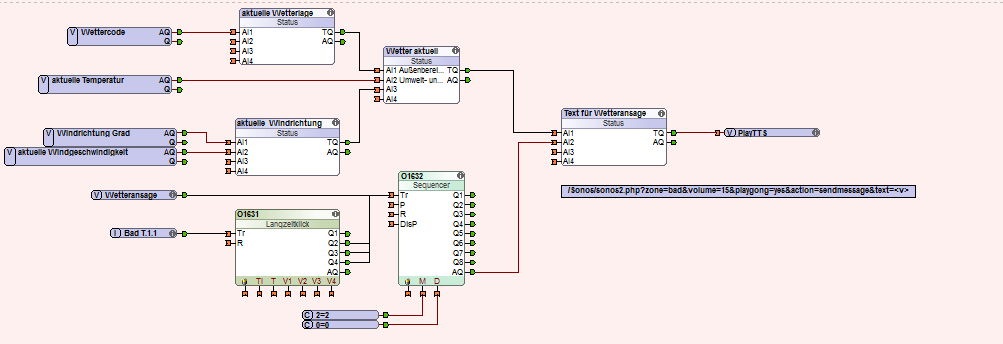

                  Ne, das hatte ich in der Tat nicht so verstanden. Man hört halt nur das, was man hören will :-)
                  Ich bin der Auffassung gewesen, dass der Text immer dann ausgegeben wird, wenn sich die Bedingung ändert und erfüllt wird. Wenn ich es jetzt lese, dann hätte ich es so verstehen können.
                  Unabhängig davon fände ich es aber nach wie vor besser wie ich es eigentlich erwartet hätte. Ich will in meinem Fall ja nicht den Text jedesmal ausgeben wenn er sich ändert, sondern wenn ich es will - also ein bestimmtest Ereignis eintritt. Eine richtige Doku gibt es ja auch nicht bei Loxone, außer am Baustein selber. Egal...ändern kann ich es ja nicht im Moment und ich vermute beide Fälle sind je nach Anforderung sinnvoll.
                  Jetzt habe ich jedenfalls die passende Lösung für mich gefunden, die mit meinen Anforderungen läuft. Ich schalte zwischen zwei marginal unterschiedlichen Texten per Änderung der Eingangsbedingung um und habe mein Resultat. War jedenfalls eine Menge Aufwand aber auch Learning für
                  Danke für die gute und ausführlich Hilfe!
                    Tut mir leid, aber ich verstehe das immer noch nicht. Das kann man doch ohne weiteres machen.
                    Text an AI1
                    Triggersignal als Taster an AI2
                    Bedingung AI2 == 1 Statustext = <v1>
                    Wenn dann Taster gedrückt wird und somit auf Ein geht wird der Text von Eingang AI1 an Ausgang TQ ausgegeben.
                    Nach dem Loslassen des Tasters geht dieser auf Aus und somit nichts mehr am Ausgang TQ ausgegeben.
                    Aber egal, hauptsache es funktioniert.

                        MarcusS kommentierte
                        Also, es läuft so vom Workflow her.
                        1. Text-A wird erstmalig per Trigger aufgerufen -> TTS wird ausgegeben. Alles wunderbar
                        2. Text-A wechselt auf kein Text -> Kein TTS
                        3. Kein Text am Textausgang wechselt bei Trigger wieder auf Text-A -> Es wird kein TTS ausgegeben, da Text-A scheinbar &quot;bekannt&quot; ist und daher meint Loxone den Ausgangverbinder nicht aktivieren zu müssen. Hier ist das Problem
                        4a. Wechsle ich nun von Text-A direkt auf Text-B (weil sich ein übernommener Wert wie die Temepratur in <v> z. B. geändert hat) -> TTS wird ausgegeben.
                        4b. Von Text-A auf kein Text; und dann auf Text-B -> TTS von Text-B wird ausgegeben
                        5. Text-B auf leer und wieder Text-B. Kein TTS, da sich der Text zum letzten mal nicht verändert.
                        100% reproduzierbar und unabhängig von dem am Statusbaustein angezeigten Text. Der mag stimmen, aber der Ausgangsverbinder wird trotzdem nicht aktiviert. Es wird nur eine 0 bzw. ein Leerzeichen übergeben
                        Wenn ich nun irgend ein Zeichen statt eines sinnvollen Textes angebe, dann findet ja ein Textwechsel (Text-A zu Text-B) statt und der Ausgangsverbinder wird ausgelöst. Es ertönt also ein Gong, dann würde irgendein Zeichen vorgelesen und das wars.
                        Zuletzt geändert von MarcusS; 29.01.2016, 09:49.

                      Ich habe das jetzt nochmals getestet und weiss nun auch warum es bei mir funktioniert und bei dir nicht.
                      Ich habe es mit der Beta V7.3.1.21 getestet und da funktioniert es.
                      Heute habe ich es auch nochmal mit der V7.1.9.30 versucht und da funktioniert es bei mir auch nicht.
                      Wenn du den kompletten Text im Statusbaustein erzeugen würdest, würde "irgend ein Zeichen" nichts auslösen.
                      Statusbaustein:
                      Statustext bei Ein: /sonos/sonos2.php?zone=bad&volume=15&playgong=yes&action= sendmessage&text=<v1>
                      Statustext bei Aus: irgend ein Zeichen
                      HTTP Ausgans Befehl
                      Befehl bei EIN: <v>
