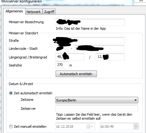

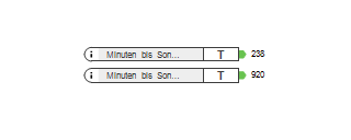

    ich habe ein Problem das mein Sonnen Auf- und Untergang extrem von der Realiät abweichen.
    Aktuell habe ich 238 Minten ab Mitternacht Sonnenaufgang.
    Habe gelesen das der Wert um 5Minuten abweichen kann, aber 4Stunden...
    Ich hoffe mir kann jemand helfen... Ist echt nervig wenn um 4 Uhr früh die Rolläden hochfahren
    Anbei noch die Konfig des Minservers.
    IKlicke auf die Grafik für eine vergrößerte Ansicht  Name: Aktualwert Auf und Untergang.PNG Ansichten: 1 Größe: 2,6 KB ID: 180991Klicke auf die Grafik für eine vergrößerte Ansicht  Name: Konfig.PNG Ansichten: 1 Größe: 35,2 KB ID: 180992

    Stell doch mal den Zeitserver explizit ein, potentiell die IP des Routers. Oder geht die Zeit auf dem Miniserver auf jeden Fall korrekt? Schonmal Minuten bis Mitternacht o.ä. verglichen?
      • 5178
      Sofern Du nicht im Arabischen Meer wohnst, sind Längen und Breitengrad vertauscht.
        Perfekt Vielen Dank,
        manchmal sieht man den Wald...
        Überall bekommt man die Werte in der anderen Reihenfolge als man sie dann bei Loxone eingeben muss...
