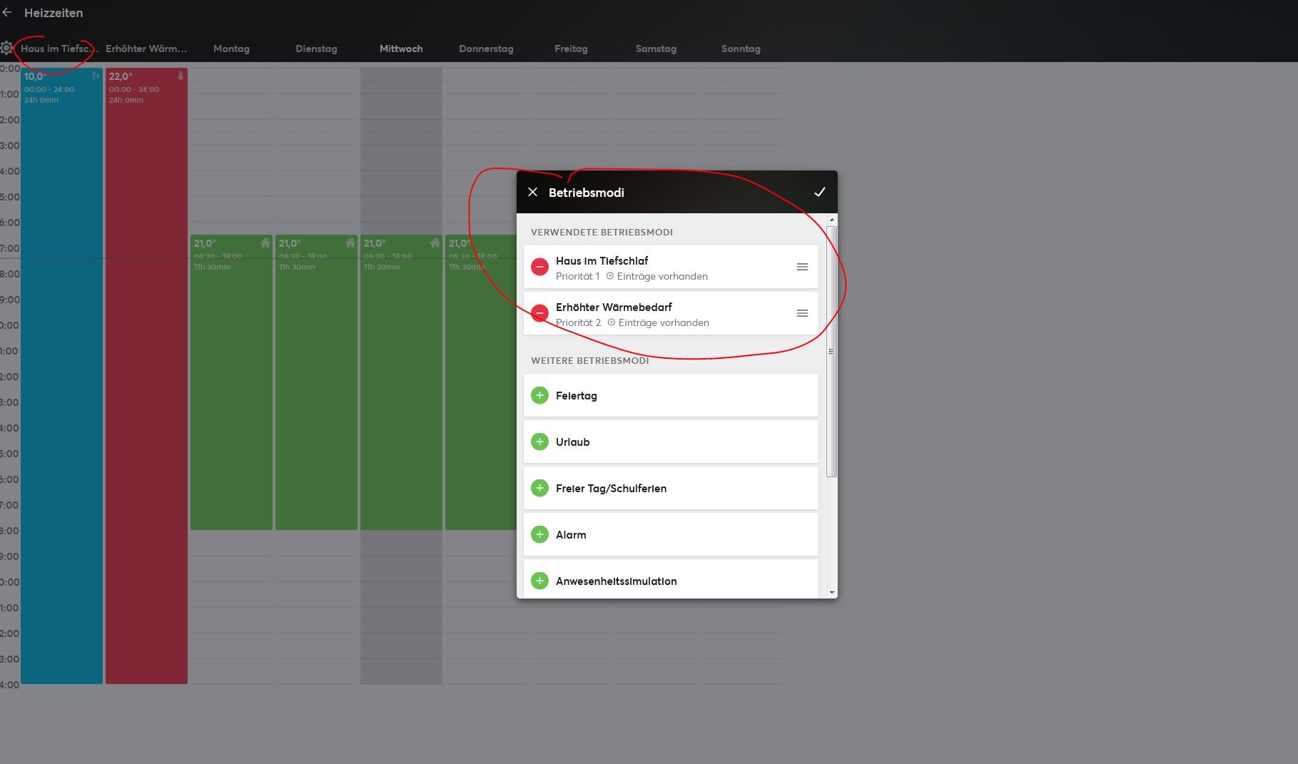

        • Davidmei
          • 06.02.2017
          • 578
          Soweit habe ich das. Die Schaltung sagt jetzt mach Betriebsmodus außer Haus.
          Jedoch gehen nicht alle in den Sparbetrieb obwohl alles gleich eingestellt ist.
          • Benjamin Jobst
            • 1213
            Hast du in deinen Schaltuhren auch überall einen Betriebsmodus "außer Haus", der dort separat behandelt wird?
Ansichten: 371
Größe: 122,2 KB
