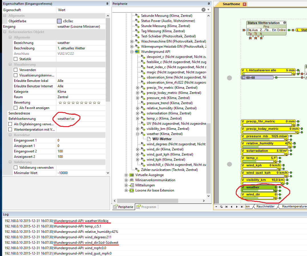

    Text via "virt. http Eingang" auslesen?
    Es gelingt mir nicht einen Text von einem http Eingang einzulesen. Zahlen sind kein Problem,
    sobald es sich aber um einen Text handelt, ist das Ergebnis immer "0".
    Im angehängten Beispiel sind es die Variablen "weather" und "wind-dir", die ich mit Befehlskennung
    und \w (=Wort) einlese, laut Logeintrag steht da noch "Wolkig" und "Süd-Südwest" drin.
    Was mache ich falsch???

    Und was wölltest Du mit den Texten dann im Programm anstellen?
    Du kannst keine Texte verarbeiten und Du kannst auch keine Texte auslesen. Das /w bedeutet nur, dass Du ein Wort weiter springen willst.

      Hallo Sven, ich will den Text nicht weiterverarbeiten, ich will ihn einfach nur in der Visu anzeigen.
      Also eine "Statusanzeige" in der Art von -> Aktuelles Wetter: Wolkig

        Wie Svethi schon geschrieben hat: Geht nicht.
        Ich nutze Wettercodes: Sonnig ist 1, Wolkig ist 2 usw. Mit dem Statusbaustein kannst Du diesen Zahlen dann wieder Text zuweisen und in der Visu anzeigen lassen.

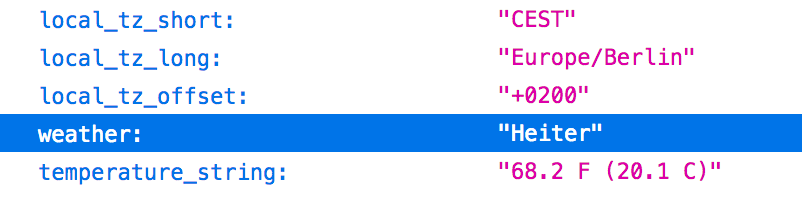

        ich habe das gleiche Problem. Wie übergebe ich das "Heiter" bzw. "Wolkig" über den virt. HTTP-Eingang? Welcher Befehl liest den korrekten Code aus?

          Hallo ckerfurt ,
          Wenn Du keine Zahlen-Werte bekommst geht das nur über die Befehlserkennung eines eindeutigen Zeichencodes.
          In einem Statusbaustein kann dann der dementsprechende Text wieder zugewiesen werden.
          Im Beispiel fragst Du das erste Zeichen vom Text nach "weather" ab und entscheidest im Statusbaustein was ausgegeben wird.
          Bei "Heiter" wäre dies ein "H", bei "Wolkig" ein "W".
          Der Dezimalwert für "H" ist gemäss ASCII Tabelle der Wert 72, der Wert für "W" ist 87.
          Beispiel Befehlserkennung: weather\i"\i\1
          Dieser Eingang hängt an AI1 eines Statusbausteins.
          Statusbaustein:
          Bedingung 1: AI1 == 72, Statustext: Heiter
          Bedingung 2: AI2 == 87, Statustext: Wolkig

            Den Wettercode einlesen und per Statusbaustein einen Text zuweisen. Steht auch schon weiter oben. Also z. B. "cur_we_code" einlesen und dann per Statusbaustei dem Wert 1 die Ausgabe "Heiter" zuweisen: https://www.loxwiki.eu/display/LOXBE...e-Wetter-Codes

              Vielen Dank! Mit dem Link von Prof.Mobilux hat es geklappt.
