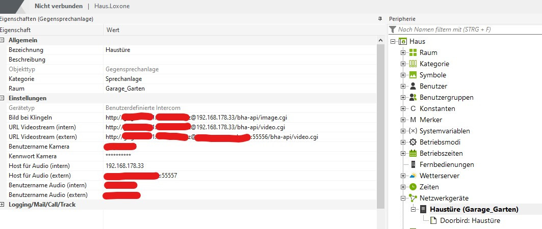

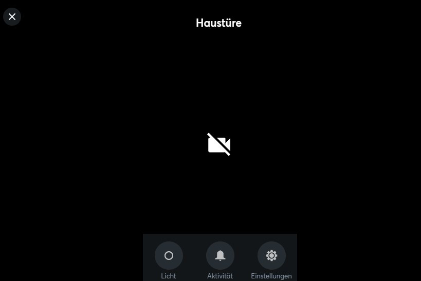

      Ich hab das gleiche Problem - allerdings mit der Doorbird. In der App funktioniert es aber am Desktop nicht.
      Hardware: Loxone mit 5 Extensions und Loxberry.

        Zeig Mal bitte die Konfiguration deiner Doorbird in Loxone. Hatte das nämlich auch.

      @hme0354
      anbei meine konfiguration - wie gesagt am iphone funktioniert alles, aber am windows pc bekomme ich kein bild
      Klicke auf die Grafik für eine vergrößerte Ansicht  Name: kONFIGURATION_doorbird.jpg Ansichten: 0 Größe: 109,9 KB ID: 236365
      Klicke auf die Grafik für eine vergrößerte Ansicht  Name: loxone_haustuere_kein_bild.jpg Ansichten: 0 Größe: 19,9 KB ID: 236366

        Funktioniert nur das Video nicht oder auch der Ton?
          weder noch - es geht auch der Ton nicht

          Nutzt du die Windows App? Nimm mal das Passwort aus der URL und gib es bei User und Passwort ein.
          • Gregor
            • 21.12.2018
            • 28
            Windows App? Ok wusste ich nicht. Ich habe soeben die Windows APP installiert und mit dieser funktioniert ALLES.
            Ich hatte bis jetzt einfach nur die Loxone Adresse im Chrome Browser eingetippt - damit geht es nach wie vor nicht. Aber danke mir reicht das mit der APP!!!
