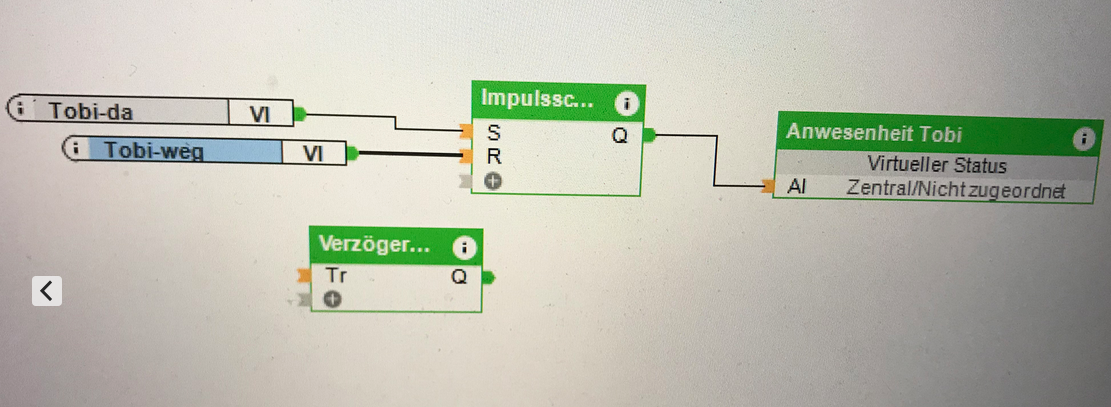

        Es geht um eine Anwesenheitskontrolle. Die UDP-Daten liefern meine Unify-APs. Da kommt z.B. so ein Text an:
        <30>Jan 29 19:18:49 U7LT,802aa893d6e1,v4.0.15.9872: EVENT_STA_LEAVE: ath0: 18:65:90:90:f0:c6 IEEE 802.11: associated
        Die unterstrichene Sequenz sagt mir, dass ein bestimmtes Handy nicht mehr im WLAN ist und soll den Impuls für Abwesend liefern. Diese Sequenz habe ich in den UDP-Eingangsbefehl Tobi-weg als Befehlserkennung eingegeben. Der Eingang ist nicht digital, die Senderadresse nicht definiert.
        Das Ganze soll einen Impulsschalter steuern, der wiederum den virtuellen Status Anwesenheit Tobi zwischen An- und Abwesend hin und verschaltet. Siehe Abbildung.
        Romildo: Deine "Glaskugelvermutung" könnte ja in die richtige Richtung gehen. Was muss ich denn machen, damit der Impuls gespeichert wird?

              Es gibt da mehrere Möglichkeiten, mit dem Impulsschalter, so wie Du es im Bild hast wird der Impuls schon gespeichert.
              So wie im Bild muss der UDP-Eingangsbefehl auf Digital stehen.

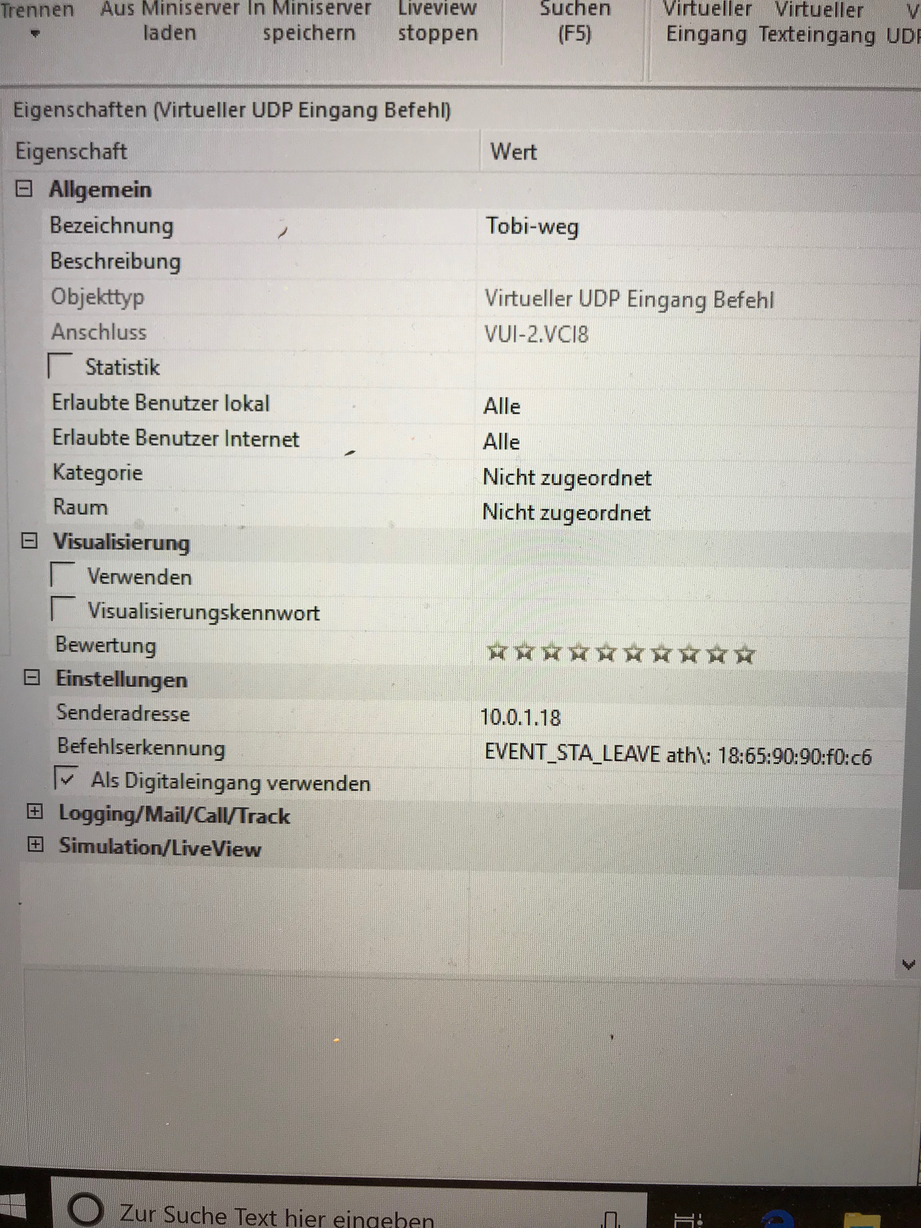

              In die Befehlserkennung bei R käme dann z.B.
              rein.
              In die Befehlserkennung bei S die Befehlserkennung für Anwesend.
              Der UDP-Sendeport muss aber in jedem Fall definiert sein.
              Wenn Du das so gemacht hast, solltest Du mal die Eigenschaften vom UDP-Eingang und Eingangsbefehl zeigen.

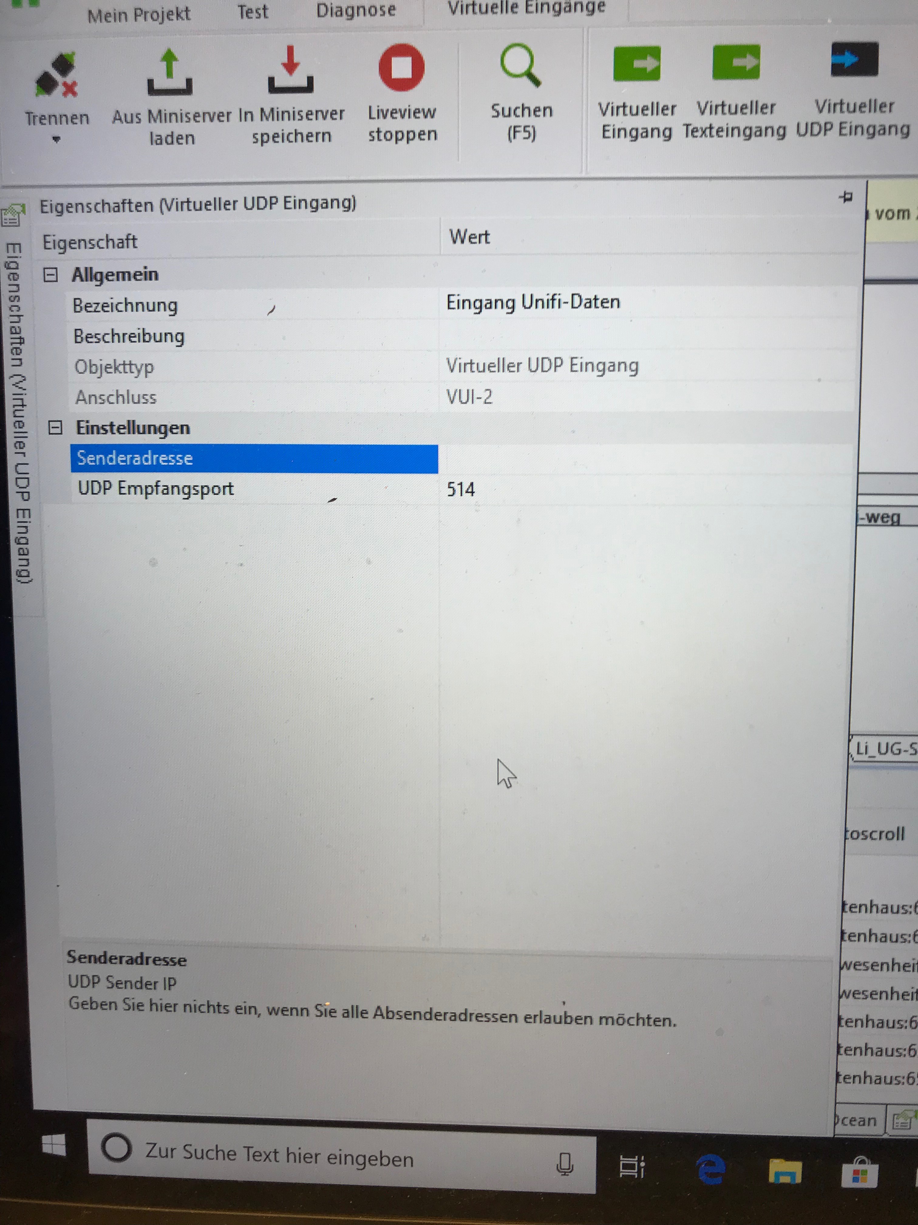

                Danke Romildo, alles so gemacht. Anbei die Screenshots.

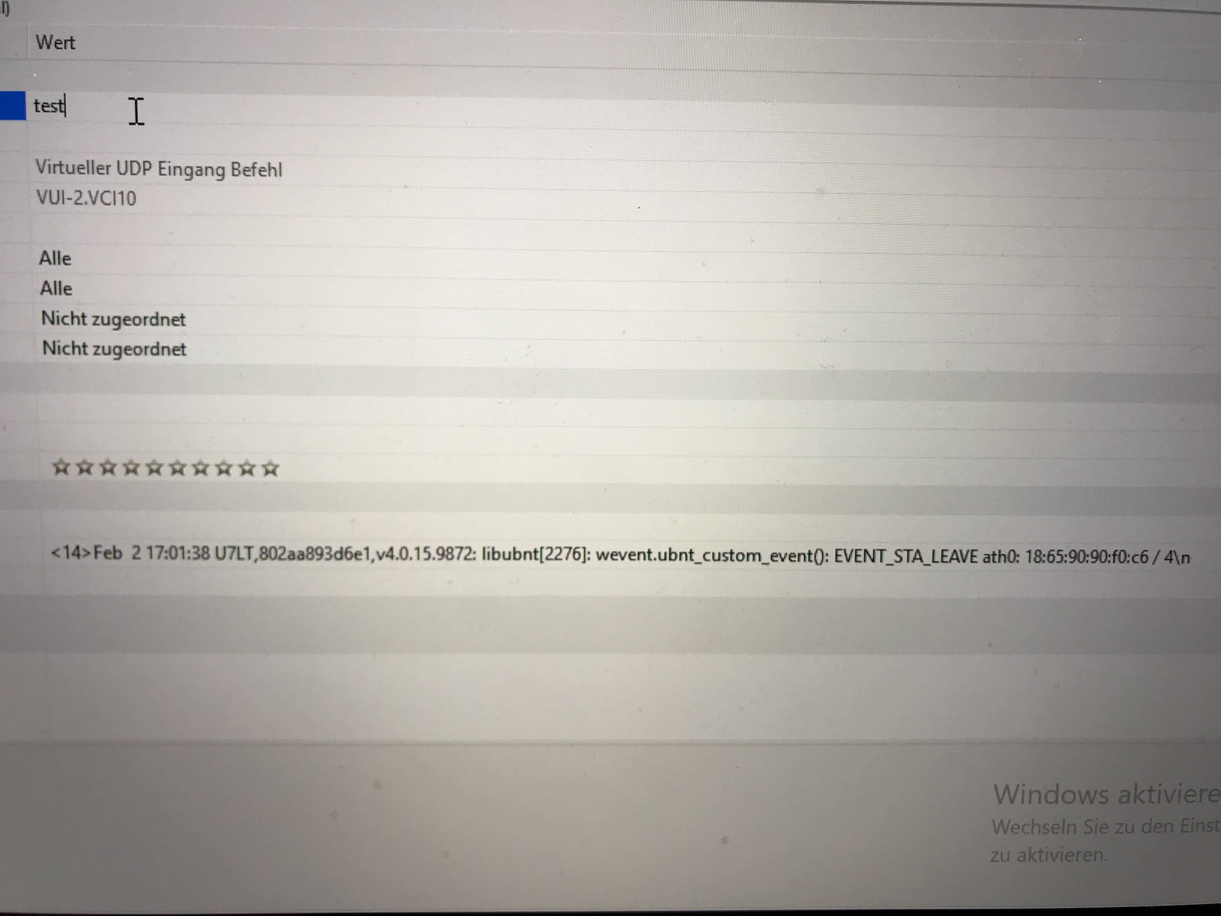

                Im UDP-Monitor purzeln die Daten munter rein.
                Beim UDP-Eingang habe ich testweise auch mal die Senderadresse eingegeben. Das ändert aber nichts.
                  • 5169
                  Zeig doch mal ein Bild von den UDP Monitordaten.
                  Der Text in #4 und die Befehlserkennung im Bild in #8 sind nicht identisch.
                    Genau, die Texte stimmen nicht

                  Euren Argusaugen entgeht aber auch gar nichts
                  Den Fehler hatte ich allerdings in der Zwischenzeit schon erkannt und korrigiert.
                  Anbei ein Screenshot der UDP-Daten, die erkannt werden sollen. Ich habe diese per Befehl "Digitalsensor erstellen" in einen UDP-Eingangsbefehl umgewandelt. Da sich die Ziffer hinter ATH ändern kann habe ich als Variable \ , bzw. \# eingefügt.

                    • 6346
                    Hinter ath ist etwas wie eine MAC Adresse, die kannst Du nicht so einfach einlesen
