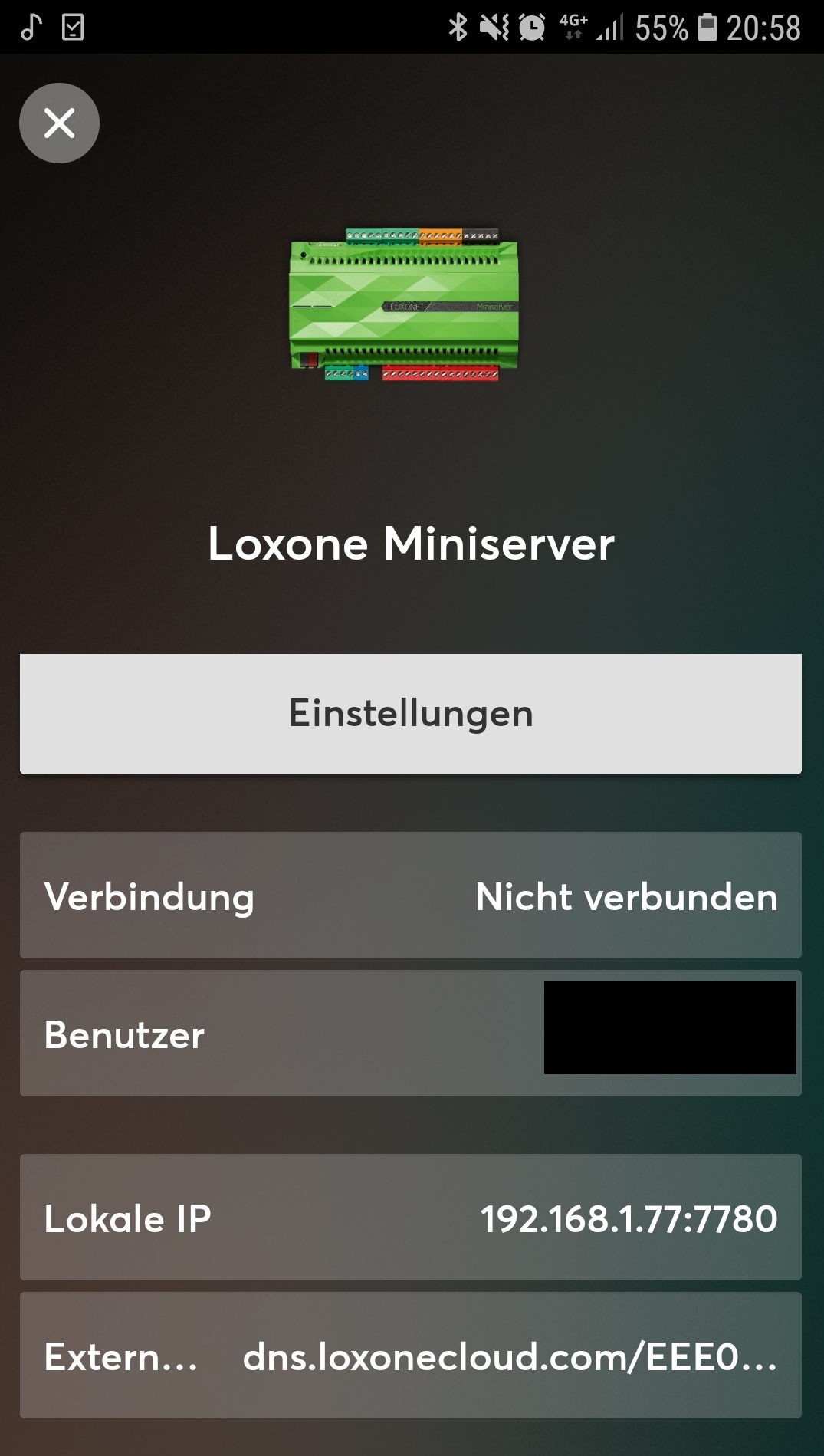

      schick doch einfach mal die Screenshots von LoxConfig zu den betreffenden Bereichen, DNS etc.
      Ausserdem von der App und zwar so, dass man die Adresse des Miniservers etc sieht.
      Passwörter und sensitive Daren kannst du natürlich schwärzen oder kürzen.
      Ich kann nur sagen, manchmal schreibt man etwas und gibt es doch nicht ganz richtig wieder, daher wäre ein Bild nicht verkehrt.

          Hier die gewünschten Daten...hoffe ich habe was übersehen ;-)
Ansichten: 3144
Größe: 7,9 KB
ID: 190850Klicke auf die Grafik für eine vergrößerte Ansicht
Ansichten: 3705
Größe: 168,1 KB

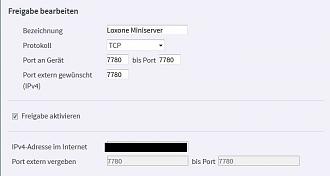

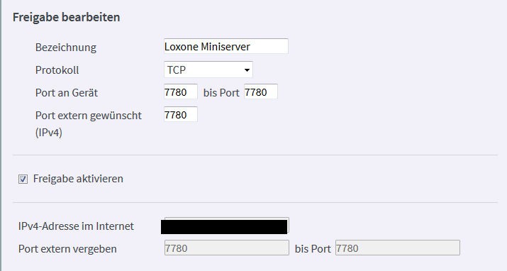

          Es steht immer noch der Screenshot aus der Fritzbox an, die Weiterleitungsregel für 7780 in der Detailansicht!

          Dieses Bild wäre wichtig, natürlich mit deinenDaten zu 7780

            Hier der Screenshot von der Portfreigabe.
Name: Portfreigabe Fritzbox.jpg
Ansichten: 3904
Größe: 30,3 KB

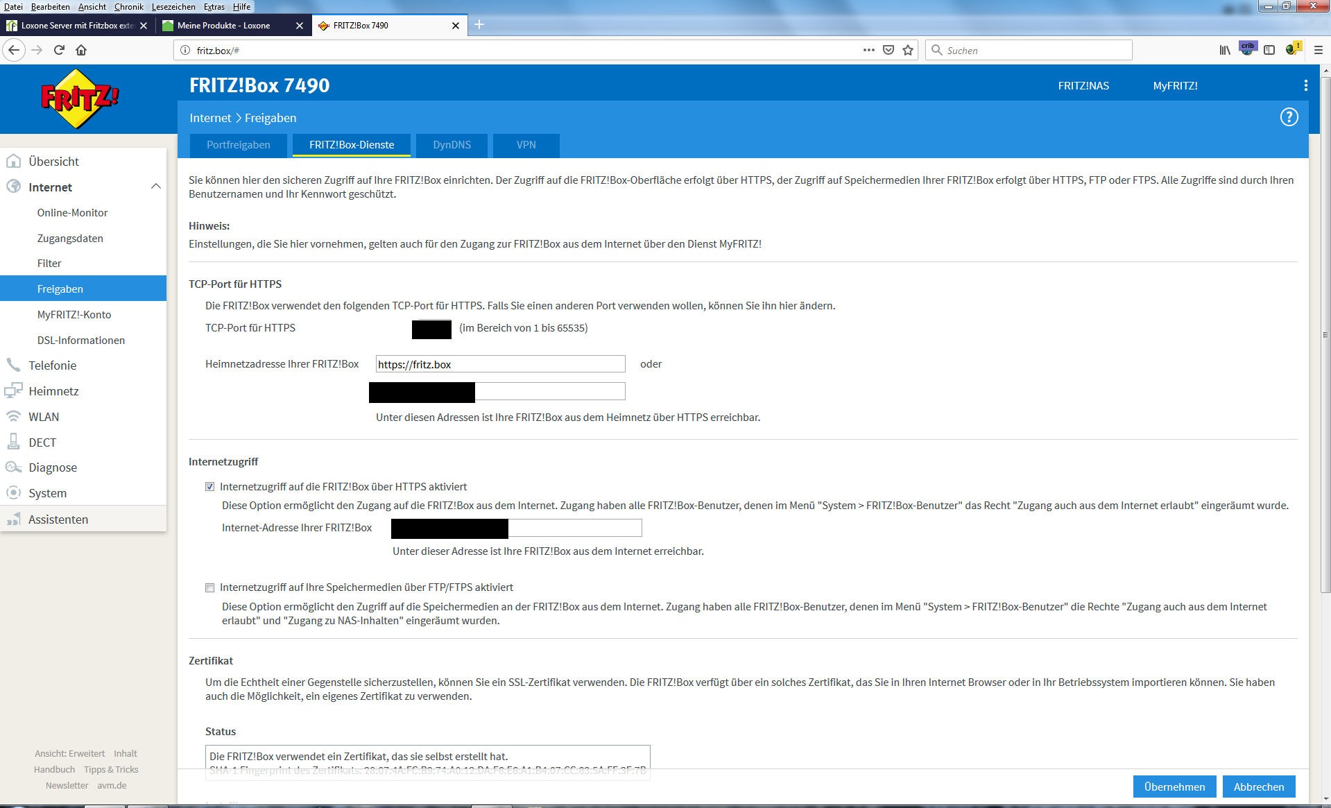

            Ich denke ich könnte eine Idee haben:
            Es gibt den Reiter "Fritz Box Dienste" mit einigen Unterpunkten zur Erreichbarkeit der Box aus dem Internet. Hier habe ich bis dato nichts gemacht, es erscheint mir aber der Punkt zu sein, an dem es hängen kann. Täusche ich mich? Wenn nein, was muss ich machen?
            Ich bin erst wieder am Freitag im Netz, bitte keinen Ärger, wenn ich erst in 3 Tagen antworten kann!
Name: FritzBox Dienste.jpg
Ansichten: 3371
Größe: 313,7 KB

              Du hast geschrieben, dass es geht wenn Du Deine externe IP mit dem Port aufrufst. Also funktioniert dort alles. Es kann also nicht an der Fritzbox liegen. Es kann daher nur an Loxone liegen.
              • Gerd Clever
                • 24.07.2016
                • 642
                Wie svethi schon schreibt, suchst du an der falschen Stelle. An der Fritzbox-Konfiguration liegt es nicht!
