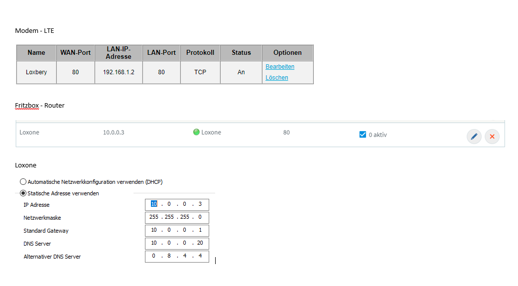

      ich habe durch ein Netzwerk Problem zu schnell mein Moden neugestartet und die Einstellungen nicht gespeichert wo durch ich jetzt nicht mehr extern auf meinen MS zugreifen kann.
      Vll könnt ihr mir helfen, im Anhang seht ihr meine aktuellen Einstellungen.
      Modem --> Router (fritzbox) --> Miniserver (LAN)
      gern würde ich auch VPN benutzen wenn es eine laien Anleitung dafür gibt
      Danke schon mal

        hab mir einige angesehen, aber da ist immer die rede von einem DynDNS server, ist der wirklich zwingend notwendig?
        Nicht wenn Du eine feste IP hast. Hast Du eine dynamische, frage ich Dich, wie Du sonst auf den MS connectest!?
      • -Chris-
        -Chris- kommentierte
        bin bei t-mobile und da gibt es die möglichkeit als APN de Business Variante auszuwählen, bei welcher die öffentliche IP fast nie geändert wird. Also her eine statische, das funkt auch schon 4,5 Jahre aber irgendwie wäre mir VPN lieber. naja werd mich da mal rein lesen müssen

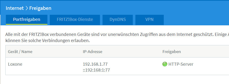

        Dazu noch eine weitere Frage zur Fritzbox. Ich habe ja das Model 7490 und es scheint hier ein Softwareupdate gegeben zu haben. Wenn ich eine fixe IP Adresse für Loxone vergebe und dann die Portreigabe mache, dann bekomme ich zusätzlich zur IPv4 auch eine IPv6 Adresse (selbe IP Nummern) und folgenden Screenshot:
        Ist das so ok?
        Kann mir bei meinem Problem (wieder) jemand helfen. Ich verzweifle schön langsam bei dem Thema. Ich habe auch bereits alles geprüft, mir ist nirgends ein Fehler aufgefallen...

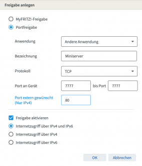

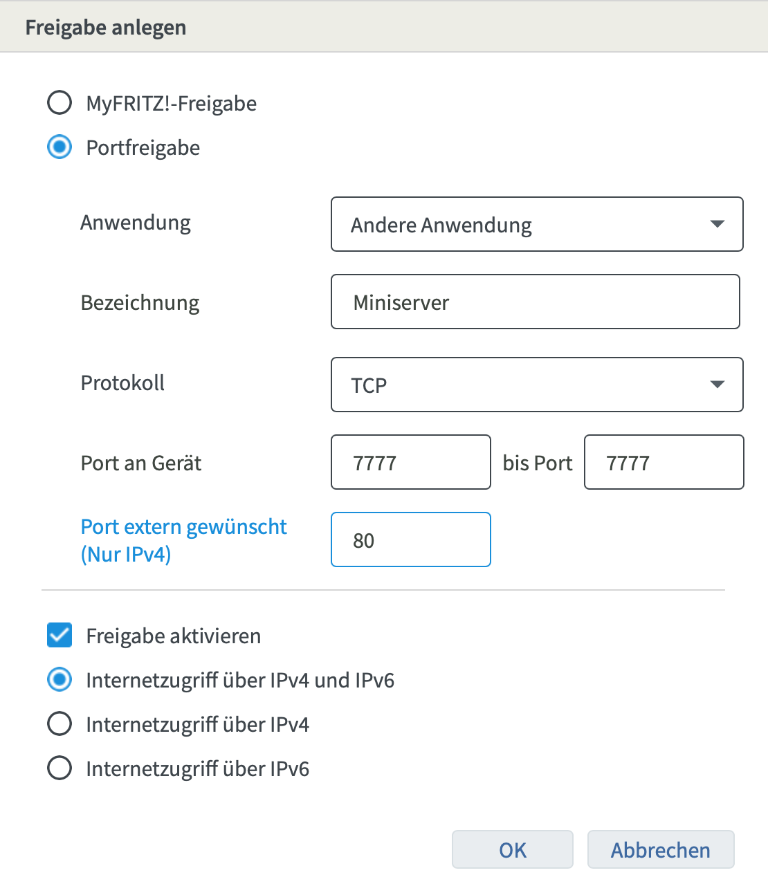

                Musste heute meine Fritz!Box tauschen da sie defekt war. Leider hatte ich keine aktuelle Sicherung der Box. Jetzt bekomme ich keinen externen Zugriff mehr hin.
                Die Registrierung des MS habe ich schon gelöscht und neu angelegt. Leider ist die Oberfläche von FritzOS 7 anders als die in der Beschreibung. Irgendwas mache ich falsch.
                Ports in der Einstellung des MS sind HTTP: 80, HTTPS 443
                Das ist die Eingabemaske:
                Klicke auf die Grafik für eine vergrößerte Ansicht  Name: Bildschirmfoto 2022-02-10 um 22.13.15.png Ansichten: 0 Größe: 102,4 KB ID: 337533
                Hier das Ergebnis:
                Klicke auf die Grafik für eine vergrößerte Ansicht  Name: Bildschirmfoto 2022-02-10 um 22.11.24.png Ansichten: 0 Größe: 60,8 KB ID: 337532

                  Bei Port an Gerät muß 80 bis 80 rein.

                    #45
                    Danke für den Tip. Läuft aber mit 80 bis 80 auch nicht.
                    Klicke auf die Grafik für eine vergrößerte Ansicht  Name: Bildschirmfoto 2022-02-10 um 23.04.51.png Ansichten: 0 Größe: 61,6 KB ID: 337543
                    Den "Port extern gewünscht" habe ich auch auf 80 gelassen.
