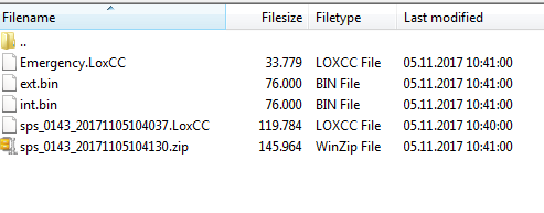

                  habe momentan das selbe Problem, dass er eine neue Konfiguration nicht im MS Speichert. Hab schon versucht mit einer neuen SD Karte (nicht aus dem Loxone Shop) das ganz wieder zum laufen zu bringen, jedoch hat es die neue SD Karte gehimmelt.
                  Wollte jetzt versuchen die besagte Datei wie svethi beschrieben hat zu löschen. Aber viele sind in meinem Ordner nicht drin?!
                  Welche Dateien können eurer Meinung nach weg?

                      Also eigentlich reicht es die aktuellste sps...zip drin zu lassen.
                      wie man aber gut sieht gibt es da Zeitprobleme. Die Dateien sind alle neuer als die Zeit des MS
                        habe jetzt die Dateien bis auf die wie im Bild zu sehen sind gelöscht. Aber es Funktioniert noch nicht. Wie siehst Du denn das die Zeiten nicht passen?
                          • 2677
                          Deine Emergency.lox ist neuer, als Dein aktuelles Programm.
                          Ich hatte das oben schon beschrieben, Du kannst auch alle Dateien im Ordner prog löschen und dann Deine config einmal komplett neu reinladen, dann sind alle Kuriositäten weg und nur das aktuellste Programm drin.
                          Ich habe das soeben mal gemacht, damit Du es siehst:
                          Klicke auf die Grafik für eine vergrößerte Ansicht  Name: 5555.PNG Ansichten: 1 Größe: 13,0 KB ID: 125661
                          So sieht es dann im Anschluss aus, alle Dateien, also die Emergency.lox und die spsxxxx.zip haben das gleiche Datum.
