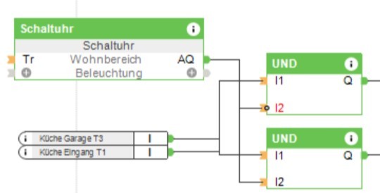

    Liebe Community,
    ich möchte je nach Tageszeit die Funktion des Tasters verändern.
    Zum Beispiel soll im Zeitraum von x bis y beim Drücken eines Tasters die Lichtszene 5/1 aktiviert werden, im Zeitraum von y bis x mit dem gleichen Taster aber die Lichtszene 5/2 aktiviert werden.
    Irgendwie stehe ich auf dem Schlauch .
    Den ersten Schritt bekomme ich gedanklich geregelt (siehe Bild).
Name: Anmerkung 2019-02-20 000956.jpg
Ansichten: 1661
Größe: 34,7 KB
    Welche Logikbausteine nehme ich jetzt beim Schalten für die andere Zeit?
    Kann mir bitte jemand helfen?
    Vielen Dank im voraus.

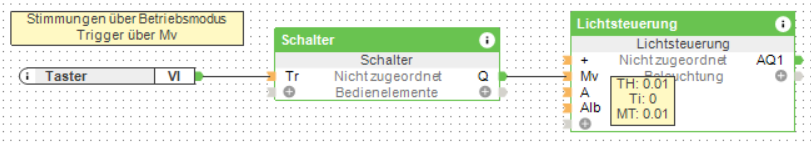

    • 7586
    Leg einen Betriebsmodus an der nach Zeit aktiviert wird und verknupfe ihn im Lichtbaustein unter automatik.

        Ich steure über Betriebsmodi das zB das mein Flurlicht in der Nacht (nach 23 Uhr) nicht so hell leuchtet.
        Für mich ist das die sauberste Lösung da flexibel einsetzbar und leicht zu verwalten.
        Dupliziere einfach den UND-Baustein und Monoflop, hänge den an den Eingang 5/2. Verdrahte alles genauso, allerdings negiere den Eingang vom UND Baustein, der von der Schaltuhr kommt.

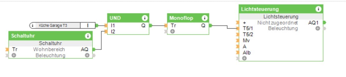

          Wozu brauchst Du den Monoflop?
          Der Taster gibt ja nur ein EIN aus so lange er betätigt wird.

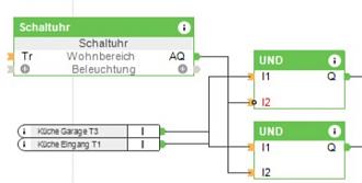

            Danke für Eure Inputs,
            habe mich an den Vorschlägen von romildo und Jan W. orientiert und eine funktionierende Lösung mit Ideen für eine weitere Automatisierung umsetzen können.
            Ja, Romildo, der Monoflop ist überflüssig. Guter Hinweis!
            Lösung sieht wie folgt aus.

            • roadi
              • 561
              Sehe ich das richtig oder kannst du mit dieser Schaltung nur 2 verschiedene Modi´s schalten?
              Fritzbox: 7490
                Ja das siehst Du richtig.

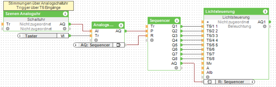

              Hier noch ein Beispiel für mehrere Stimmungen über Analoge Uhr ohne Betriebsmodus.

              und hier eins mit Betriebsmodi Schalter an Mv
