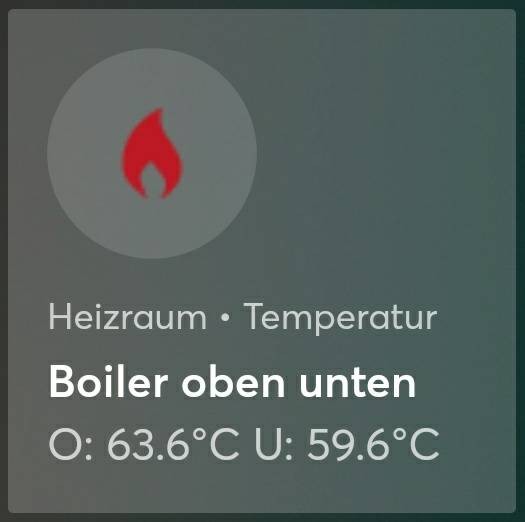

        • 4071
        zB mit dem Statusbaustein die drei Werte darstellen.
        Siehe als Beispiel meine Anzeige des Boilers.
        Je nach Temperatur wird das Symbol anders dargestellt.

          Weiß jemand, ob es eine Möglichkeit ob man im Statusbaustein zusätzliche Symbole einfügen kann? Kalt und warm ist mir etwas zu wenig...

            Zitat von thofu
            Ich hätte den Puffer natürlich gerne optisch ansprechender als nur über Prozentwert dargestellt, aber dazu fehlen leider die passenden Objekte in der Visu.
            Es ist möglich, die Symbole der Statusblöcke an Ihre Bedürfnisse anzupassen.
            Klicken Sie in die Peripherie und wählen Sie 'Icons - Statussymbolen'. Dann 'Icons bearbeiten'.
            Beispiel 1: Die Windrichtungspfeil symbole wurden mit dem Editor importiert. Das Format ist PNG-Bild mit 32 x 32 Pixel. Im Statusblock werden 16 Zeilen verwendet, wobei jedes Symbol dem jeweiligen Wertebereich zugeordnet ist. Die Anzeige wird dann mit Wertänderungen 'animiert'.
            Beispiel 2: Ein zusätzliches Datenfeld steht zur Verfügung, das Bilder von Werten verwendet. 101 Bilder für 0-100%. Sie sind langwierig einzurichten, werden aber nach der Installation beim Aktualisieren der Config-Firmware beibehalten.
