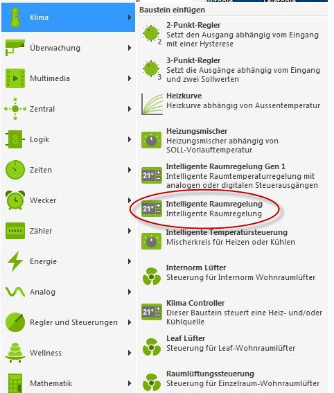

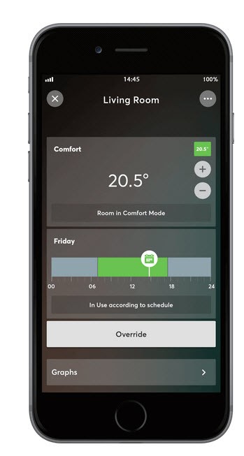

    Hab auf der Webseite von Loxone diese Visualisierung gesehen. Damit kan man die Temperatur mit + und - selbst einstellen. Welcher Baustein benutzt man den dafür ?

    Raumregelunvg V2 , alles weitere sollte in der Doku weitestgehend beschrieben sein damit deine Fragen beantwortet sind.

      Die Intelligente Temperatursteuerung .

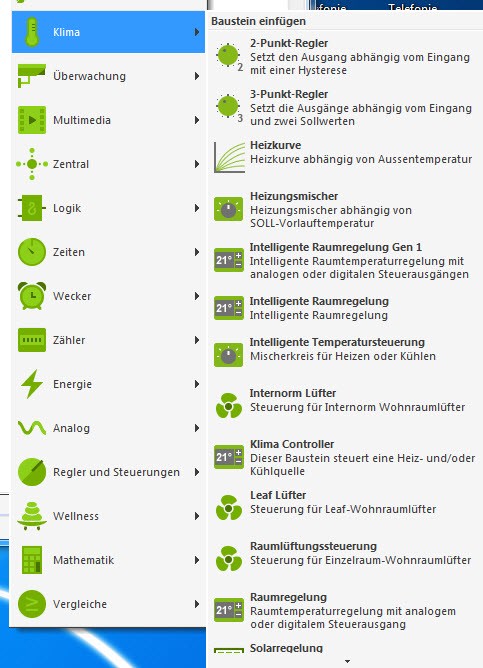

        In der Software sehe ich nur Gen 1 stehen, welche muss ich dafür nehmen ?

        • Leo Kirch
          • 831
          ...der sollte es sein....schon versucht?

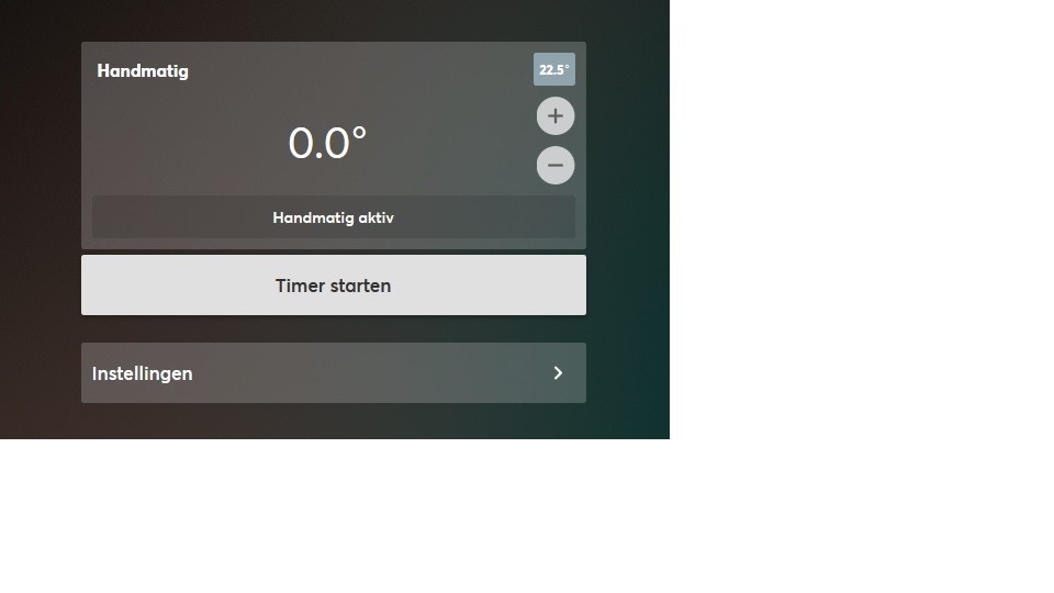

          Also habs mal eben zuhause ausprobiert. Bei der V2 hat man die Wahl zwischen Automatisch oder Manuel, aber nicht beides zusammen so wie oben auf dem screenshot zu sehen. Stimmt das ?

            Wo ist bitte die Logik dass du automatisch und manuell zur gleichen Zeit haben willst? Du stellst eine Vorgabe-Temperatur ein , genannt "Komforttemperatur" und stellst die von dir gewünschte Temperatur ein. Dass Loxone die Temperatur erreichen kann, sei es nun über Beschattung, Stellventile usw. musst du natürlich selber davor programmieren bzw. schauen, dass das Ganze Zeug auch vorhanden ist, dass der Baustein seine Funktion entfalten kann.
            Wie dir schon gesagt wurde, check doch einfach mal zuerst die Loxone-Doku und lies dir durch was die ganzen Eingänge/Ausgänge in der Raumregelung für Aufgaben haben und was daran angeschlossen werden soll. Die Raumregelung braucht auch gewisse Hardware zum arbeiten. Auch die ganze Logik davor musst du dir selber zusammenbasteln wenn du was spezielles willst. Aber Handbetrieb mit Automatikbetrieb mischen ist de facto paradox und irgendwie entgegen dem, was man von einer intelligten Raumregelung will/erwarten kann.

                ich habe zwar diese Version nicht,aber so aus den Bauch heraus würde ich sagen daß Du ein Wochenprogramm anlegst .Dann wirst Du vermutlich die visu wie in Deinem ersten Post angezeigt bekommen.Die Temperatur kannst Du ja meiner Meinung nach immer verstellen.In v9... musste man extra in die Einstellungen,was hier nicht der Fall ist.So oder so die Temperatur kann man im Automodus auch nur von Hand anpassen oder eine eigene Logik bauen.
                Du möchtest z.B mit einem Klick die Temperatur im Automodus um 1 - 2 K auf eine bestimmte Zeit erhöhen!Hab ich das so richtig verstanden?

                  Vielen Dank. War wie immer bei Loxone viel zu einfach Nach dem erstellen des Wochenprogramm, kam die + und - Taste zum Vorschein. Damit ist es also möglich um das Wochenprogramm temporär zu überschreiben. Genau das ist was ICH brauche !
                  Bin jetzt mal gespannt, wie sich das Wochenprogramm am nächsten Tag verhält. Geht es wieder auf den Standardwert oder bleibt es bei der manuellen Temperaturerhöhung...
