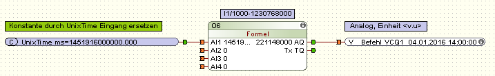

    Hallo an die Programmierer,
    Gibts eine Möglichkeit die Unixtime (epoch) am Miniserver auszuwerten bzw. in eine verwertbare Zeit umzurechnen?
    Beispiel1: http Abfrage bei der die aktuelle epoch Zeit als Parameter verwendet wird.
    URL: https://xxx.yyy.zzz/v1/marketdata?start=1451916000000
    Ergebnis:
    "start_timestamp": 1451916000000,
    "end_timestamp": 1451919600000,
    "marketprice": 34.92,
    "unit": "Eur/MWh"
    Beispiel2:
    aus obigem Abfrageergebnis den "start_timestamp" in eine für den MS verwertbare Zeit umrechnen.
    schöne Grüße
    Robert

    Nach meinem Wissensstand nicht, da die Variablen bei Loxone derart große Zahlen nicht aufnehmen können. Daher benutzt Loxone ja auch eine Zeitrechnung ab 1.1.2009
      Ich glaube schon, dass das geht. Der Formelblock zumindest scheint kein Problem mit der Eingangszahl zu haben.

        Also, je nachdem was du willst ist es nicht ganz trivial.
        Einfach ist es, wenn du du die zeiten jeweils aus der gleichen Zeitzone hast, also dein Rechner die gleiche Zeitzone hat wie dein Miniserver.
        Wenn du z.b. die Sekunden seit 1.1.1970 hast (Rechnerzeit) dann einfach die Sekunden die zwischen 1.1.1970 und 1.1.2009 liegen abziehen und du hast die Miniserverzeit. Das sind übrigens 1230768000 Sekunden.
        Wenn du unterschiedliche Zeitzonen hast, geht es imho am Miniserver nicht, weil du dann Dinge wie Sommerzeit und Normalzeit berücksichtigen musst. Das ist nicht ganz trivial, eine Java Lösung könnte ich anbieten.
        Zuletzt geändert von maxw; 05.01.2016, 18:00.
          Genau das war mein PS, das ich noch nicht abgesendet hatte: Das Umrechnen mit den ganzen Schaltjahren, Schaltjahre die keine Schalttage haben usw. ist glaub ich nicht in eine Formel zu quetschen.
            • 5169
            So müsste es gehen.

              Ja, aber das Problem hat man nur, wenn die Zeitzonen nicht gleich sind, z.b. wenn der Rechner UTC liefert und der Miniserver in de, at oder ch steht. Wenn in diesem Fall der Rechner auch MEZ liefert, reicht es die Sekunden zu subtrahieren.
                • 6349
                Ist ja interessant. Wurden die Variablen angepasst? Das sollte ja mal gemacht werden
                  Keine Ahnung, hab's einfach probiert und war überrascht.
