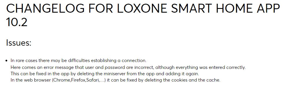

    Dank Update komm ich nicht mehr in die Visu. Weder PC noch Smartphone. Über die Config ist es kein Problem - ohne App ist es aber absolut langweilig.
    Kann mir hier wer weiterhelfen?
    Passwörter in der Config gesetzt und auch nochmal überschrieben. Diese Credentials greifen in dem Popup allerdings nicht.

      Verwende Google Chrom Version 73.0.3683.86 (Offizieller Build) (64-Bit), mit der klappt es ohne Problem.
    • Gerrit
      Gerrit kommentierte
      Wie auch im anderen Kommentar/User geschrieben: Loxone Miniserver rauslöschen und neu in der App konfigurieren, dann sollte es wieder gehen. Im Webbrowser geht das ja nicht, dort dann Cache inkl. local storage etc. löschen (bei Chrome clear site data in den dev tools). Und natürlich zeitnah Loxone melden
      Lightpicture kommentierte
      MS aus der Liste gelöscht und neu gesucht.
      User, PWD eingegeben, dann konnte ich mich auch wieder anmelden.
      Danke für die Info!

    Scheinbar bekannt und kann so behoben werden...

      Generell trifft es wohl insbesondere User, die mehrere Devices haben und/oder mehrere User und/oder mehrere PCs und Browser verwenden
    • THX
      THX kommentierte
      Kann durchaus sein, verwende drei iPads, ein iPhone, einen PC, einen MAC und ein Android Gerät ;-)
