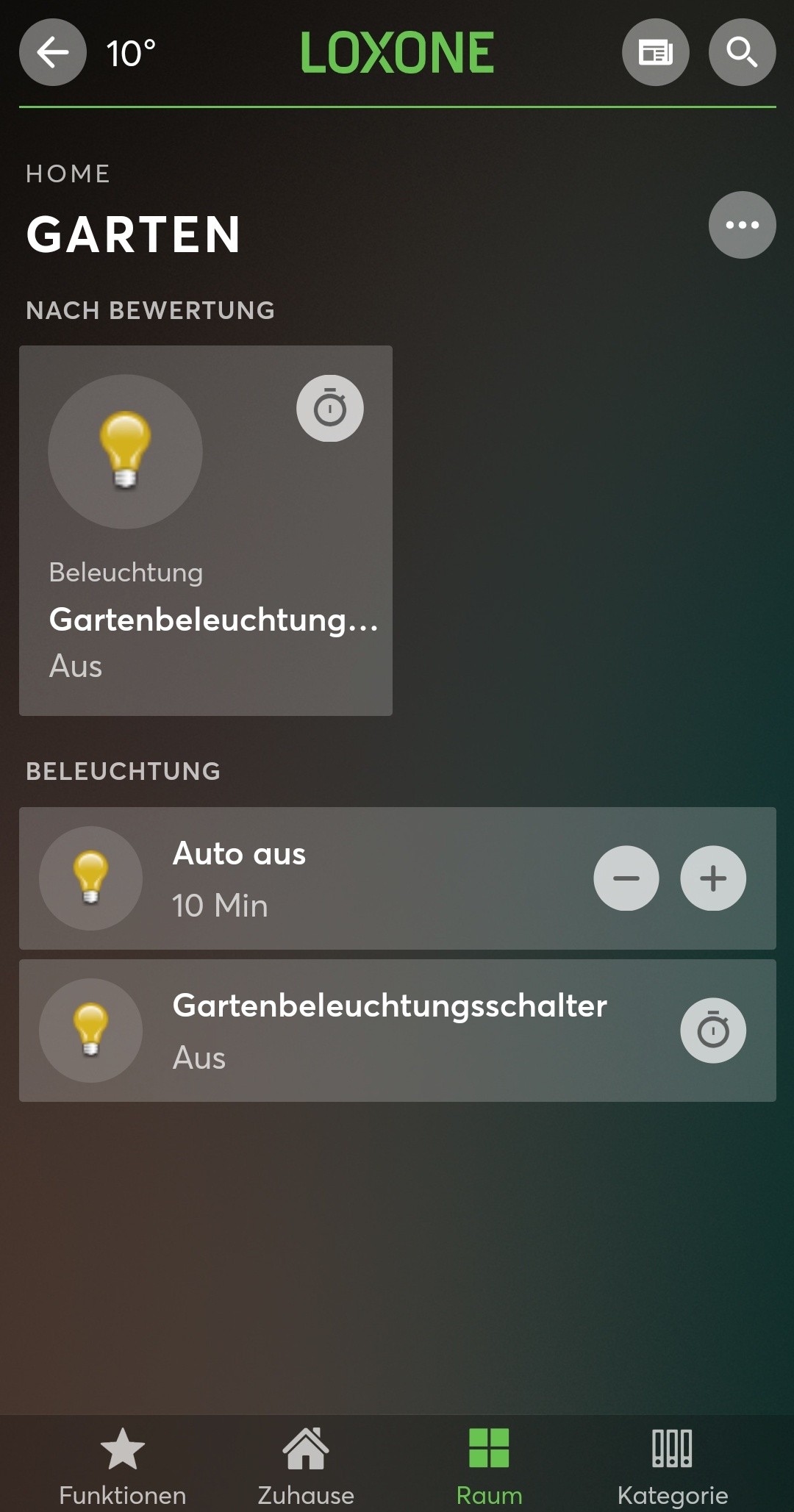

    Gibt es eine Möglichkeit dass die Texte ganz angezeigt werden ??
    • 4069
    In der Ansicht nicht
      • 4069
      In der Ansicht ohne "Stern" Markierung solltest den ganzen Texte sehen, abhängig von der Länge.
      Ist leider bei den Kacheln so.
        • 4069
        Hier ein Beispiel.
        Kachel und die Anzeige ohne Stern Markierung.

        • maxw
          maxw kommentierte
          Ich würde ohnehin nur Gartenbeleuchtung schreiben und nicht Gartenbeleuchtungsschalter.
          Weil es geht ja um die Beleuchtung und nicht um den Schalter.
          Und eigentlich würde ich nur Licht oder Beleuchtung schreiben, weil das es um den Garten geht ist aufgrund des Raums ja klar.
          Nur meine Meinung...
          Zuletzt geändert von maxw; 01.05.2019, 07:48.
        • maxw
          maxw kommentierte
          Und das Auto aus kannst du bei einem Treppenlichtschalter auch direkt über die Visu konfigurieren, da brauchst du kein eigenes Bedienelement dafür.
