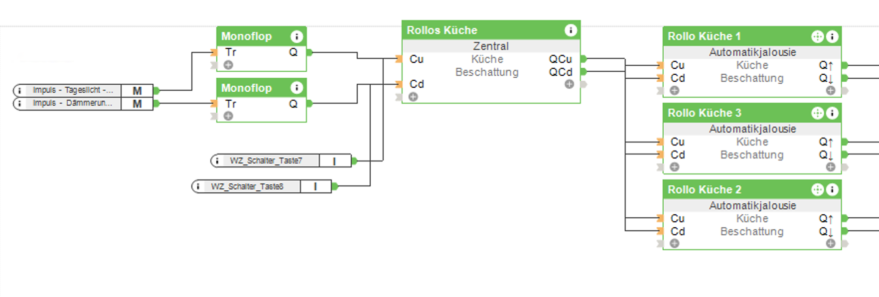

    ich habe meinen Miniserver auf das letzte 10er release upgedated und jetzt geht meine Sonnenstandsgesteuerte Rollande nicht mehr.
    Wie im Anhang ersichtlich habe ich die Küchenrollos hinter einen Zentralbaustein (Nicht Rollo Zentral) und steuere über eigene Tageslicht Impulse die Rollos. Das ging bisher tadellos.
    Gibts da irgendwas in der 10er zu beachten damit das wieder funktioniert?
    Vielen Dank!

      Hmm. Hier ein weiterer Versuch.

        Die Monoflops hinter den Impulsen kannst du schon mal weg lassen. Die QCu und QCd eigentlich auch. Du kannst ja im Küchenzentralbaustein die Rollos anwählen, die angefahren werden sollen. Somit entfallen auch die Verbindungen zu den Einzelrollos.
        Die Einzelrollos dennoch in der Config lassen da du ja da die Himmelsrichtungen für die Autobeschattung usw hinterlegst. Danach sollte das alles wieder problemlos gehen.
          Wär halt interessant, was genau von dieser Beschaltung nicht funktioniert. Was macht die LiveView?
            Das war der Schlüssel. Was für eine Erleuchtung! Hab mich schon immer gefragt warum man die Rollos doppelt konfiguriert :-).
            In der Tat haben sich die Rollos vorher um wenige cm bewegt. Offensichtlich bekamen sie zwei Impulse. Jetzt gehts!
            Vielen Dank fürs Augen öffnen.

              Und ja, wenn 2 Impuls nacheinander auf "Cu" z.B kommen, spiegelt sich das bei deinen Beobachtungen wieder. Hatte selber gerade eine Hirnverknotung bei einer Programmierung meinerseits wo ähnliches Problem vorhanden war. War schnell gelöst, kam mir sogar schon in den Sinn, als ich den Fehler am Morgen früh bemerkte, aber dennoch habe ich ihn gemacht :-) Kurz korrigieren und gut war. Nur Mut ;-)
