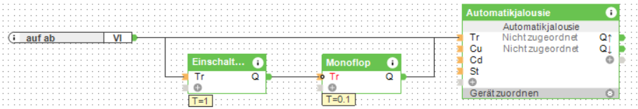

    Hi.
    Ich würde meine Markise (mit Shading Actuator Air) gerne wie folgt steuern. Dazu ist nur ein Taster vorhanden.
    Kurzer Tastendruck: Markise fährt ganz aus bzw. ein
    Langer Tastendruck: Markise fährt so lange aus bzw. ein wie ich den Taster halte
    Letztendlich genauso wie es bei einer Dimmbaren LED ist.
    Geht das nicht oder denk ich nur zu kompliziert.
    Danke,
    Andreas

      Das geht schon.
      Über den Eingang Tr kannst Du die Jalousie mit einer Taste bedienen.
      1. Impuls ab
      2. Impuls stop
      3. Impuls auf
      usw.
      Sofern Du doch lieber auch noch den Langzeitklick wie beschrieben haben möchtest, geht das auch.
      Du Hängst den Taster an Tr von der Automatikjalousie und zusätzlich an Tr von einer Einschaltverzögerung. T stellst Du für Langzeitklick, z.B. auf 1 Sekunde.
      Q von der Einschaltverzögerung verbindest Du mit negiertem Tr von einem Monoflop. T = 0.1.
      Q vom Monoflop kommt auch an Tr von der Automatikjalousie.

        genau so gemacht. klappt aber nicht.
        @romildo: werd ich testen. Hast du ein Bild?
          • 5178
          Hier das Bild. Aber keine Einschaltverzögerung speichernd verwenden
