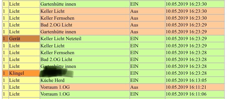

    Guten Tag
    Ich will auf einen Infoscreen anzeigen, wer als letzter Zutritt zum Feuerwehrhaus (Tracker) hatte.
    Der Infoscreen läuft auf einen eigenen Rechner(Browser) im selben Netzwerk wie der MS.
    Der Infoscreen ist eine Website (Hauptsächlich HTML und Javascript) die am lokalen Rechner liegt und Daten von unterschiedlichen Server anzeigt.
    Hat jemand einen Idee wie man sowas löst ?
    mfg
    Windi
    • 4069
    Hallo Windi
    Ich habe mir zwei PHP Scripts geschrieben, die schreiben die Tracking Daten vom MS in eine externe Datenbank.
    Auf der Webseite zeige ich dann die Daten in einer Tabelle mittels PHP an.
    Ich sende dir etwas später einen Screenshot davon.
      • 4069
      So sieht die Trackingliste aus.
      Farben können für jeden Tracker individuell in der DB angepasst werden.
