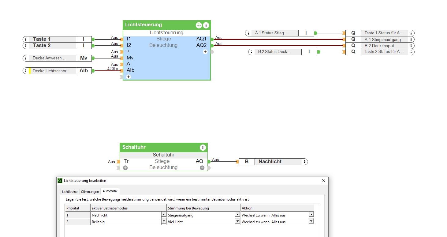

    Hallo Forum,
    ich möchte nachts den Bewegungsmelder dazu nutzen um die Orientierungslichter in den Touch Pure zu aktivieren. Wie ihr seht, klappt das zwar, allerdings nur zum Einschalten. Wenn ich ausschalten muss, dann muss ich nochmals den BWM auslösen.
    Gibt es keinen Baustein, der nach einer einzustellenden Zeizt ein erneutes Trigger Signal ausgibt oder denke ich zu kompliziert? Geht es eventuell auch einfacher? Besten Dank an euch. Viele Gr´üße

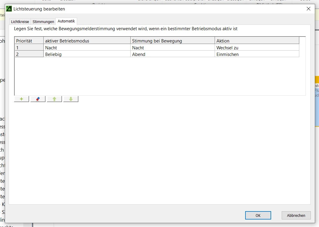

    mach alles mit dem Baustein Lichtsteuerung!
    Betriebsmodus Nacht erzeugen und bei Automatik einstellen:

      Wie kann ich die Automatik einstellen bzw. wie bringe ich das System dazu dass es nur bei Dunkelheit starten soll
        Parameter T im Baustein Lichtsteuerung

      Eine Variante ist, Impuls Sonnenuntergang auf eine Schaltuhr Tr hängen.
      AQ auf die Orientierungslichter anschließen.
      Aktivierung notwendig bei der jeweiligen Schaltzeit anhacken, dann wird der Schaltuhreintrag aktiv,
      wenn der Impuls Sonnenuntergang kommt.
      Mit der Variante ist der BM nicht in Verwendung, dafür wird bei Dunkelheit eingeschaltet bis zu deinem gewählten Ausschaltzeitpunkt.
