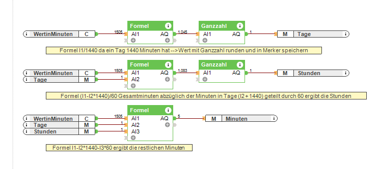

    Hi.
    Hab grad irgendwie ein Brett vorm Kopf.
    Ich bekomme einen Wert in Minuten und würde den gerne in Tage : Stunden : Minuten umrechnen.
    Seh aber grad den Weg nicht.
    Kann mir da jemand helfen?

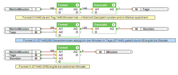

        Keine Ahnung ob das die eleganteste Lösung ist, aber so gehts:
Ansichten: 2233
Größe: 29,3 KB
        Aus meinem in einer Konstante gespeicherten Wert 1.505 werden 1 Tag, 1 Stunde, 5 Minuten
