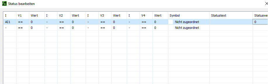

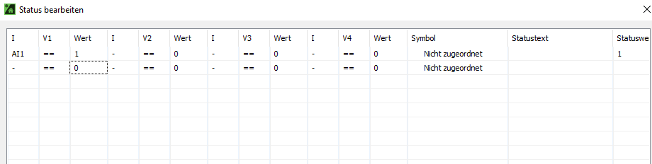

      genau das ist ja mein Problem - ich probiere es mit dem Baustein Status und habe dort konfiguriert AI1 == 1, Statuswert=1 - so wenn ich jetzt 1 rein sende dann sendet er auch 1 aber wenn ich vorne 0 rein sende dann sendet er trotzdem 0 weiter …. auch habe ich dann A1 != 1, Statuswert= > Also leer gelassen .. aber auch das funktioniert nicht .
      Ich will eigentlich nur, dass er 1 weiter sendet und sonst nichts weiter sendet ….
      Welcher Baustein würde hier funktionieren …

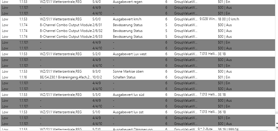

            was ich möchte ist eigentlich folgendes:
            Habe einen Taster und zwei Aktoren.
            Taster1 => Normaler ein/aus Schalter
            Aktor 1 => KNX auf 4/0/0
            Aktor 2 => KNX auf 4/0/1
            So jetzt möchte ich, dass NUR der Wert Ein vom Taster auf Aktor 1 und NUR der Wert 0 auf Aktor 2 gesendet wird.
            Mit dem Status habe ich es nicht hinbekommen -- jedesmal, wenn der Taster von EIN auf AUS sendet, dann sendet er auf beide Aktoren 1 bzw. 0 (das ganze natürlich umgekehrt, wenn von AUS auf EIN geschaltet wird).
            Probiert hatte ich es so:
            Taster ==> Status (Hier habe ich Input1 == 1 ==> Wert 1) ==> Aktor 1 (Hier wird aber 0 und 1 immer gesendet!) - sollte aber nur 1 gesendet werden.
            Taster ==> Status (Hier habe ich Input1 == 0 ==> Wert 0) ==>
            Aktor 2 (Hier wird aber 0 und 1 immer gesendet!) - sollte aber nur 1 gesendet werden.
            Also so was wie ein Filter - lasse nur 1 auf den Aktor senden!

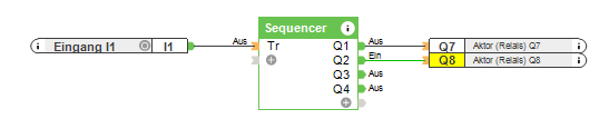

                        • 7662
                        Einen Filter gibt es so nicht.

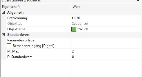

                        Nimm einen Sequenzer und nutze Q1 und Q2
                        M:Max auf 2
                        und Standard auf 0
                        Klicke auf die Grafik für eine vergrößerte Ansicht  Name: 2019-06-23_20-16-58.png Ansichten: 0 Größe: 8,1 KB ID: 204814

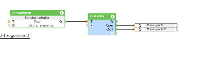

                          • 5178
                          Zitat von juergenm
                          ...Habe einen Taster und zwei Aktoren
                          Taster1 => Normaler ein/aus Schalter...
                          Was jetzt nun, Taster oder Schalter?

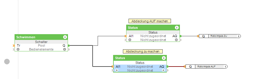

                          ...oder Du klickst mal beim Schalter mit der Bezeichnung Schwimmer auf das + unter dem Ausgang Q und wählst Qon und Qoff aus.
                          An Qon hängst Du Aktor 1 und an Qoff Aktor 2 direkt an.
                          Vielleicht ist es das, was Du gerne hättest.

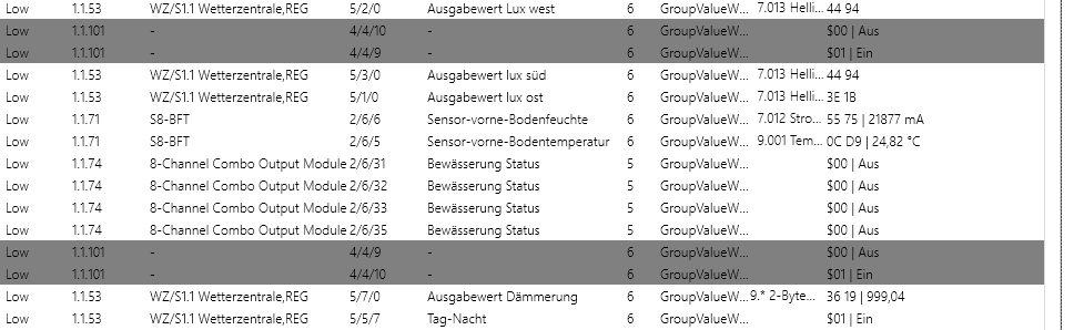

                            Jetzt habe ich das mit dem Taster probiert - gleiches Problem … Loxon sendet 1 und aus immer an den Bus, wenn ich den Taster schalte … von 1/0
                            Die Timer habe ich natürlich immer auf 0 gestellt in den Eigeschaften.

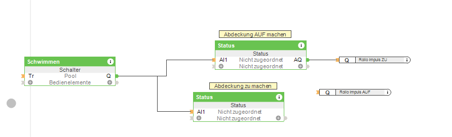

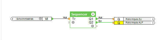

                              Habe es jetzt noch mit einem Virtuellen Taster und Sequenzer probiert - wie vorgeschlagen - aber auch hier sendet er Aus/Ein immer auf beide gleichzeitig :-(
