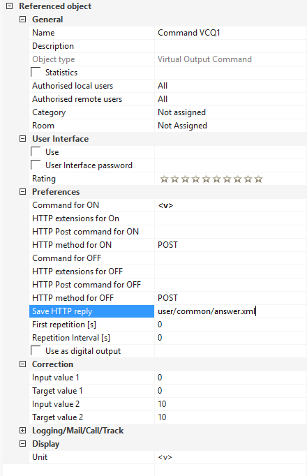

                  Text der SessionID ist vorhanden, allerdings scheint es ein Problem beim Schreiben auf den Miniserver zu geben? Wenn ich "http://adminassword@IPMiniserver:PortMiniserver/answer.xml" direkt im Browser aufrufe, bekomme ich die Fehlermeldung 404 Nicht vorhanden bzw Not found je nach Browser.
                  So sieht das bei mir in der Config aus:
Name: Greenshot 2019-07-24 17.28.11.png
Ansichten: 1365
Größe: 18,4 KB
Name: Greenshot 2019-07-24 17.20.40.png
Ansichten: 1316
Größe: 17,2 KB
                  Passt das so?
                  • Tico
                    Tico kommentierte
                    Verwendung als Digitalausgang - nicht angehakt.
                • G A
                  • 108
                  Stimmt, danke! Diesen kleinen Haken übersieht man wirklich leicht. Leider hat das aber nicht den gewünschten Erfolg gebracht. Im Miniserver gibt es nach wie vor unter user/common keine Datei answer.xml...
                  Kann ich über den Loxone Monitor herausfinden ob der Befehl richtig gesendet wird und welche Antwort von der OZW kommt? Hab ich noch nie verwendet und weiß nicht genau wie das funktioniert.

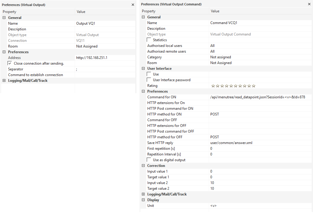

                  Ich habe gerade einen anderen Fehler in deinem Beitrag #12 bemerkt.
                  Die Komponente 'http://192.168.178.90' sollte sich nicht im 'Befehl für EIN' befinden.
                  Dies gehört in das Feld Adresse. Ich stelle fest, dass sich diese IP-Adresse gegenüber früher in diesem Beitrag geändert hat. Dort hast du http://192.168.251.1 geschrieben. Siehe Beitrag #3.
                  Das erste Bild unten zeigt, was du brauchst. Stellen Sie das Abfrageintervall für die SessionId auf 60 Sekunden ein. Möglicherweise müssen Sie ~15 Minuten warten, bevor die Datei answer.xml geschrieben wird. Es sollte die Ausgabedatei nur bei einer Wertänderung in der SessionId schreiben.

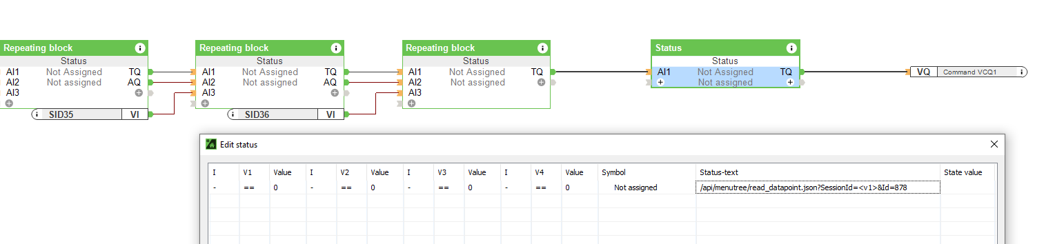

                  Wenn das oben genannte nicht funktioniert, gibt es auch eine alternative Option, um den 'Befehl für EIN' in einem Statusblock zu erstellen. Dies funktioniert manchmal, wenn die erste Option fehlschlägt.
                  Siehe das zweite und dritte Bild unten.
                  • G A
                    • 108
                    Befehl und IP habe ich nun getrennt:
