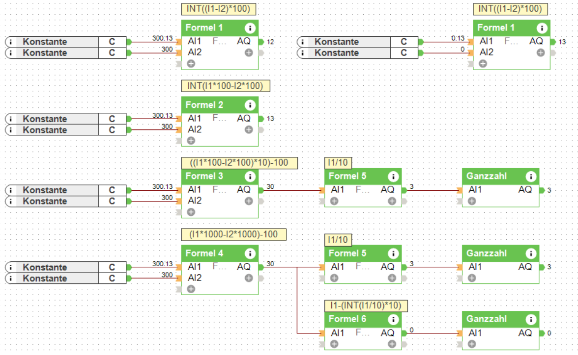

Ich habe festgestellt (so glaub ich zumindest), dass der Ganzzahl-Baustein sowie die im Baustein Formel vorhandene Funktion Int nicht immer richtig runden. Schaut euch mal das Bild im Anhang an. Mit diesen Zahlen und Formeln rundet's falsch.
Integer heisst: Dezimalstellen werden abgeschnitten.
Was ich will: Ich will aus 3 Dezimalstellen jede Stelle einzeln als Ganzzahl extrahieren.
Frage und Bitte an euch: Habt ihr das gleiche Phänomen wie ich, wenn ihr meine Vorlage ausprobiert? Es müssen genau diese Zahlen eingegeben werden.
Um eure Feddbacks wäre ich euch sehr dankbar.
Auf meine Tickets bei Loxone hiess es zuerst: Bei mir funktioniert's richtig. Nach etwas nachhaken ist Funkstille.
