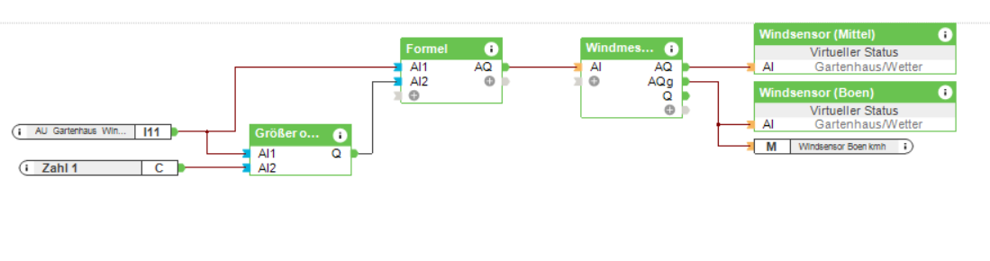

                  Auch wenn der Artikel schon älter hier, hier meine Lösung.
                  Formel-: (1.761 / (1 +(I1/2)) + 3.013 * (I1/2))*I2 (Auf Basis von https://www.amazon.de/gp/customer-re...SIN=B0018LBFG8)
Ansichten: 1277
Größe: 48,6 KB
                    ich stehe auf dem Schlauch. Für was ist die Konstante?

                      Hallo, vielen vielen Dank, hat mir sehr geholfen, funktioniert gut. Die Constante (Zahl 1) ist aber nicht notwendig, man kann die 1 ja auch beim Eingang des Bausteins Größer / gleich direkt anlegen. lg

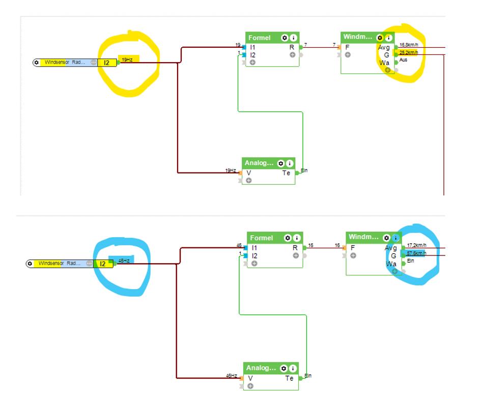

                            ich habe heute ebenfalls den Eltako Windsensor in Betrieb genommen. Einziges Manko war die Tatsache das der Windmesser mit dem Formelbaustein bei Windgeschwindigkeit 0 durch die Formel (I1+2)/3 bei 0 immer 0,667 ausgegeben hat. Das rechnete sich dann durch die Standardwerte des Windmesserbausteins auf irgendwas 2,24 km/h Windgeschwindigkeit.
                            Mein Ansatz beruht darauf einen Analogwertüberwachungsbaustein zu benutzen.
                            Bei der Suche nach einer Lösung bin ich auf diesen Beitrag hier gestossen und denke das mein Lösungsansatz hier richtig platziert ist:
                            Hier die Lösung mit den jeweiligen Konfigurationen:
                            Klicke auf die Grafik für eine vergrößerte Ansicht  Name: 1.png Ansichten: 0 Größe: 85,5 KB ID: 417466

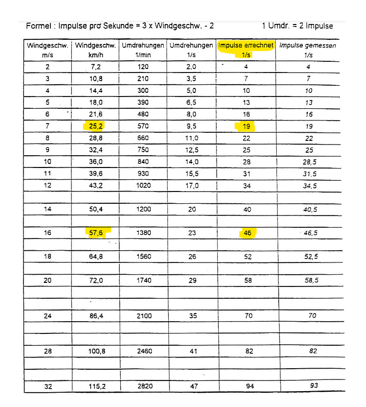

                            Zugrunde gelegt nach dem Eltako Datenblatt:
                            Klicke auf die Grafik für eine vergrößerte Ansicht  Name: 2.png Ansichten: 0 Größe: 310,6 KB ID: 417473

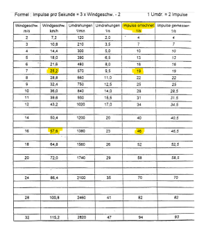

                            Hier drei Bilder mit den zwei markierten Windgeschwindigkeiten:
                            Klicke auf die Grafik für eine vergrößerte Ansicht  Name: 3.png Ansichten: 0 Größe: 92,3 KB ID: 417475
                            Hoffe man erkennt das bei 0 Wind das Ergebnis 0 ist. und das bei 46 Hz die Windgeschwindigkeit 57,6 km/h beträgt.

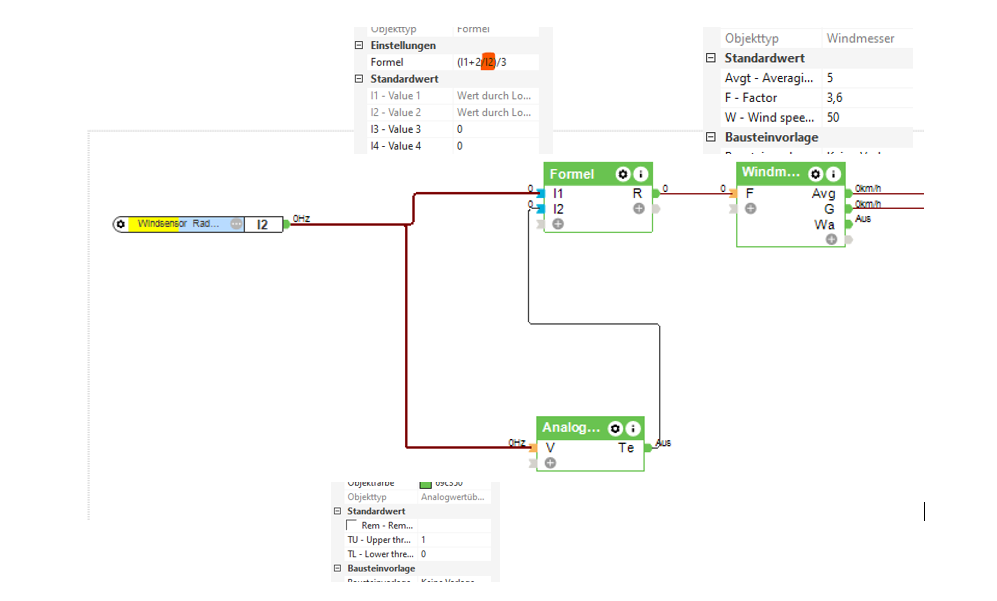

                              danke für die super Anleitung hinsichtlich des Windsensors.
                              Habe es genauso umgesetzt nur bekomme ich bei der Formel immer eine Meldung dass ein Fehler auf Position 1vorliegt , kennt jemand dieses Problem?
                            • Woina
                              Woina kommentierte
                              Kannst du mal die Fehlermeldung posten. Ich steh grad auf dem Schlauch wie du da ne Meldung bekommen kannst. und machmal bitte ein Foto deiner Schaltung und wo angeblich der Fehler sein soll. Ich kenn das Fehlerbild jetzt aber ehrlich gesagt nicht
                            • Max0815
                              Max0815 kommentierte
                              ​Hallo Woina,
                              danke für deine Antwort, jedoch hab ich das Problem schon gelöst. Die Formel hat nicht auf L1 und L2 referenziert da es sich um ein i handelt, darum die Fehlermeldung.
                              Richtig ist (i1+2/i2)/3 und dies funktioniert einwandfrei, jedoch ist der Windsensor jetzt rechts rot hinterlegt, kann das sein weil dieser als Frequenzzähler definiert ist, oder hat dies eine andere Ursache?​
