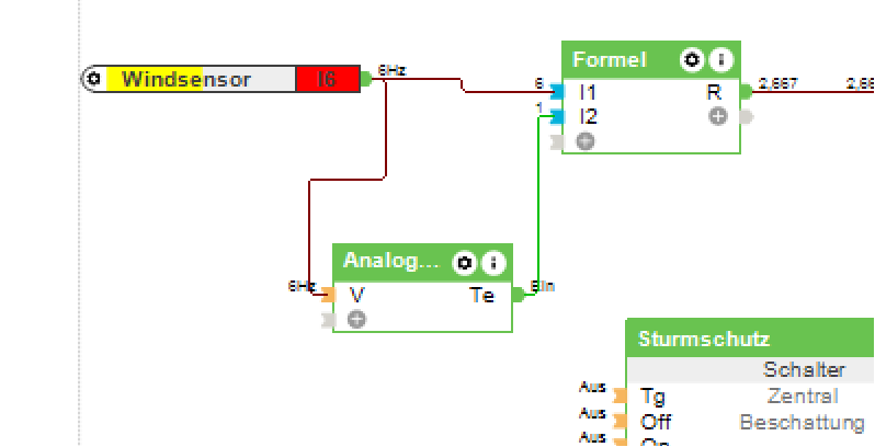

                  Hallo Woina,
                  danke für deine Antwort, jedoch hab ich das Problem schon gelöst. Die Formel hat nicht auf L1 und L2 referenziert da es sich um ein i handelt, darum die Fehlermeldung.
                  Richtig ist (i1+2/i2)/3 und dies funktioniert einwandfrei, jedoch ist der Windsensor jetzt rechts rot hinterlegt, kann das sein weil dieser als Frequenzzähler definiert ist, oder hat dies eine andere Ursache?​

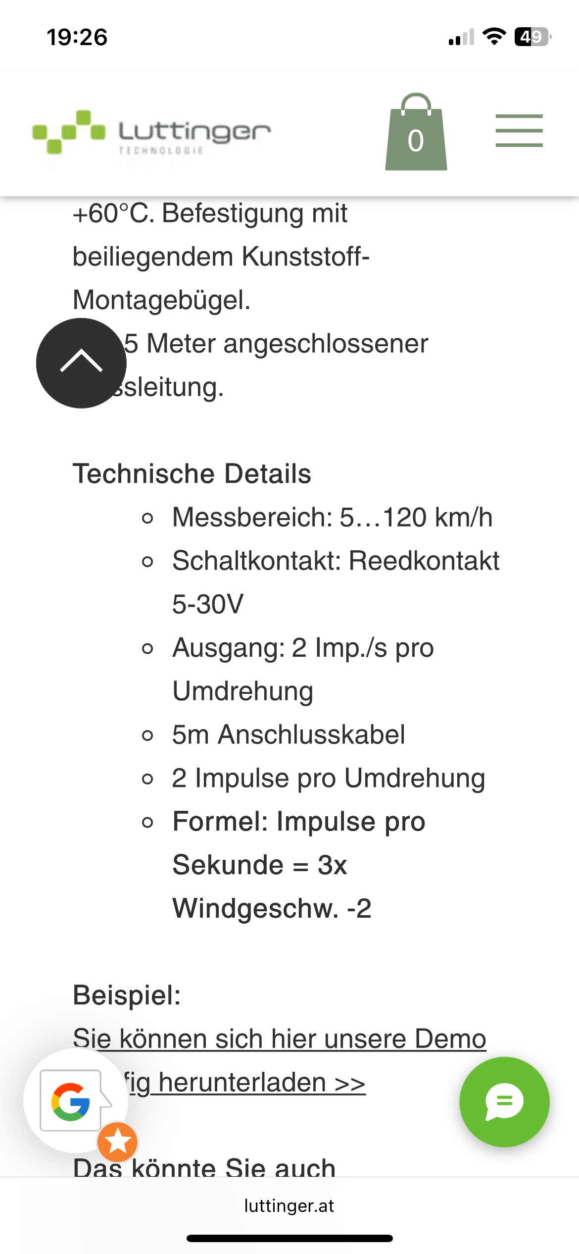

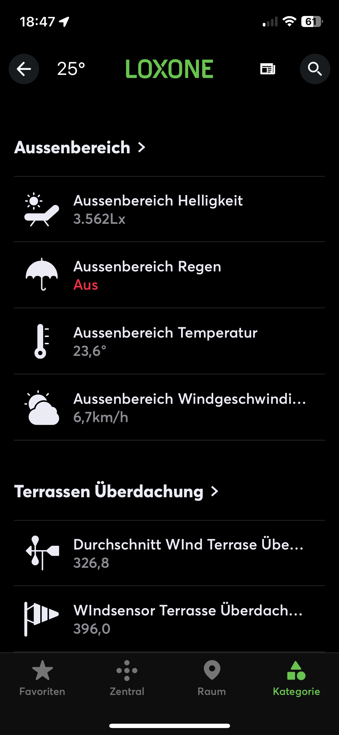

                    Hallo. Habe Heute den Eltako WS Windsensor über einen Nano DI Tree an Loxone angebunden als Frequenzzähler. Leider habe ich das Problem, dass wenn ich es wie in der Konfig beschrieben mit dem Formelbaustein eingebe das irgendwelche werte berechnet und dargestellt werden.
                    habe auch noch eine Loxone Wetterstation verbaut. Foto anbei sieht man was ich meine ?!
                    bitte um Hilfe was hier der Fehler sein kann.
                    lt Konfig zb von Luttinger ist die Formel so,
                    • Formel: Impulse pro Sekunde = 3x Windgeschw. -2
                    IST ES AUCH NORMAL, dass die Live Ansicht erst nach einer gewissen Zeit den Wert ändert? Bei der Loxone Wetterstation habe ich die Anzeige in der App ja Sekundenaktuell wenn sich der Wind ändert.
                    bitte um eure Hilfe!! danke

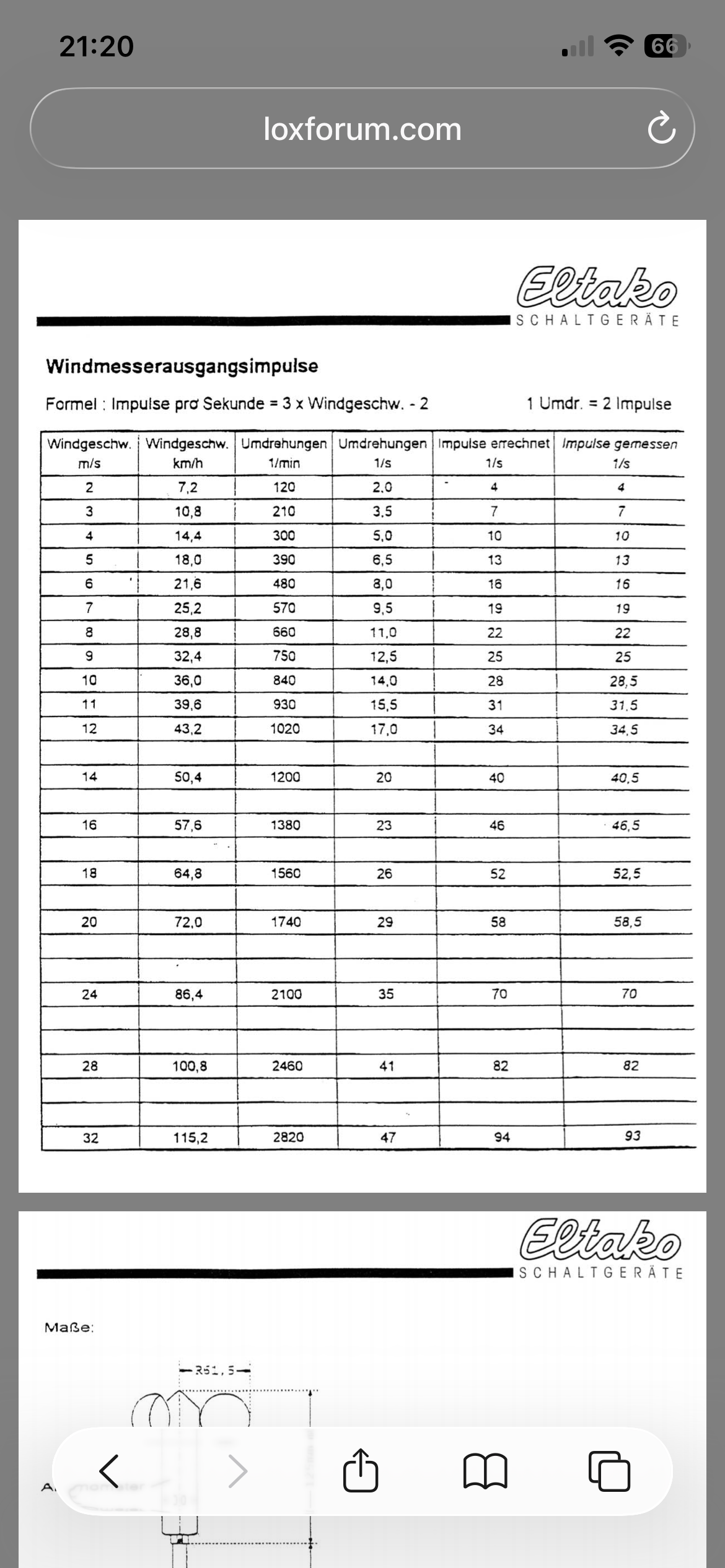

                      Hallo.
                      Laut Berechnung wenn ich dies gleich berechne wie oben kommt wirklich Faktor 3,6 heraus.
                      kann aber nicht stimmen.
                      Wenn ich es lt Datenblatt Eltako gleich berechne wie der Faktor 0,315 oben berechnet wurde dann stimmt Lt Datenblatt Eltako 3,6 🤦‍♂️
                      *= 7,2 km/s : 2 Impulse = 3,6 *
                      2 m/s entspricht einer Geschwindigkeit von 7,2km/s. 7,2 km/s : 2Hz ( 1 Umdrehung/s = 2 Impulse )
                      entspricht 3,6
                      Mit einem Faktor von 3,6
                      So wird oben berechnet
                      *= 6,3 km/h : 6,3 = 0,315 *
                      1,75 m/s entspricht einer Geschwindigkeit von 6,3 km/s. 6,3 km/s : 20Hz ( 20 Umdrehung/s = 20 Impulse ) entspricht 0,315.
                      Mit einem Faktor von 0,315
                      Habe bei mir im Faktor auch die 0,315 eingetragen, hier ist die Anzeige Windgeschwindigkeit deutlich realistischer als mit dem Faktor 3,6 - aber natürlich würde ich dies wirklich gerne korrekt konfigurieren mit dem korrekten Faktor!
                      irgend ein Fehler in der Berechnung muss hier sein, denke irgend ein zusammenhang mit den Hz/Umdrehungen/s
                      Kann es sein das der Faktor statt 3,6 wie betechnet 0,36 sein kann. Das wäre deutlich realistischer wenn ich das Windrad anschaue.
                      laut Datenblatt gibt es auch Impulse errechnet 1/s dd steht dann statt 2 Impulse 4 Impulse.
                      würde dann statt Faktor 3,6 schon einen Neuen Faktor von 1,8 ergeben.
                      was sind die richtigen Daten für die Berechnung lt Datenblatt?
                      Bitte um eure Hilfe in dieser Sache. 🙏
