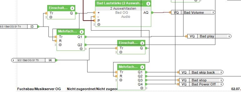

    ich bin wieder zurück auf den originalen Musikserver von Loxone gewechselt und dachte, dass der Music Server Zone Baustein ganz einfach zu bedienen ist, in dem ich einfach die zwei Tasten meiner Lichtschalter auf die Eingänge V+ und V- verteile. Dem ist jetzt in der Praxis aber nicht so.
    Hat jemand hier eine einfache gescheite Lösung für? Ich habe in der Forumsuche nichts gefunden.
    Mir käme jetzt nur der Ansatz von Christian Fenzel bzw. Hismastersvoice vom MusicServer4Lox zur Steuerung des LMS in den Sinn. Aber vielleicht gibt es ja auch etwas einfacheres?
    Danke im Voraus.
    LG Henning
    PS: Die Ausgänge Q2 des Mehrfachklickbausteins gehen auf die Eingänge +und - eines Radiobausteins, um durch die Favoriten zu schalten.

        Der Auszug aus meiner Programmierung ist jetzt noch auf den LMS gemüntzt. Deshalb die virtuellen Ausgänge. An deren Stelle tritt ja nun der Musik Server Zonen Baustein.
        Leider hab ich keinen Touch Schalter. Ich muss mit den klassischen Tasten T4 und T5 arbeiten.
        Momentan sind die mit V+ und V- verbunden. Damit kann ich aber nur Play, nächster Favorit, Lauter, vorheriger Favorit und leiser sowie Stopp abbilden. Nächster Song muss dann ja über den Mehrfachklick gelöst werden?
        Deshalb frag ich ja, ob es da eine bessere Lösung gibt.
        Wie habt Ihr denn programmiert oder habt Ihr den Touch Schalter.
        Muss ich zwingend T5 mit dem Touch verbinden?
        Danke Euch

              Ja, ich habe einen klassischen Schalter, wie damals von Loxone empfohlen mit fünf Tastpunkten an einem Cat 7 Kabel. Die Taster 4 und 5 nutze ich für die Steuerung der Musik.
              Ich poste hier mal meine Lösungsansatz, sollte der funktionieren, so wie ich mir das vorstelle. Bisher hatte ich noch keine Zeit dafür.

                  Fast ;-) Unten Doppelklick: Song zurück, Unten dreifachklick, Musik aus, oben dreifachklick - Shuffle,
                  Ich übernehmen nun die Programmierung vom LMS oben und führe die auf den Baustein. Das hat ja alles schon geklappt, nur eben auf den virtuellen Ausgängen.

                      Dafür reicht doch v+ bzw. V- nur nächster Song wäre extra zu realisieren siehe Doku zum zonenbaustein wenn Zone aus 1x v+ on; 2x v+nächster favorite ; Langzeit v+ lauter ; Langzeit v- leiser;2x v- Zone aus. Da brauchst du keinen mehrfach Klick Baustein nur deine beiden di auf v+ bzw. V-
