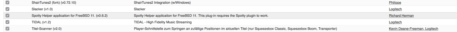

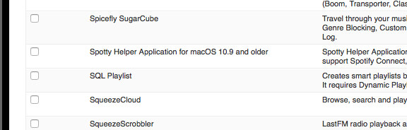

        Dann deinstalliere ich nun die "Spotty Helfer App". Aber dennoch taucht das neue Plugin "Spott" nicht mehr in der Liste auf. Weder in der bei den installierten Plugins (Ich hatte das neue bereits installiert) noch bei den nicht installierten Drittanbieter-Plugins. Das ist doch seltsam, oder?
Name: Bildschirmfoto 2017-10-02 um 18.48.51.png
Ansichten: 1141
Größe: 32,5 KB

          Wie der Name der Helper App schon sagt... Die ist für MacOS, es gibt auch noch eine für BSD.
          Die brauchst du beide nicht sondern nur das Spotty Plug-in.
          Die Helper funktionieren nur mit Spotty zusammen. Wenn du also Spotify h bedienen kannst ist Spotty installiert.

            Naja. Das ist es ja.
            Wie man man auf dem ersten Screenshot sieht, erscheint Spotty nicht in der Liste der aktivierten und installierten Apps.
            Und in der Liste der nicht installierten Apps ebenfalls nicht.

              Versuch mal das Spotty-Repo manuell einzubinden:
              Die URL einfach ganz unten auf der PLUGIN-Seite unter "Zusaetzliche Repositories" eintragen und auf UEBERNHEMEN klicken.
              Dann sollte das auch auftauchen.

                Herzlichen Dank!
                Jetzt seh ich es wieder!
