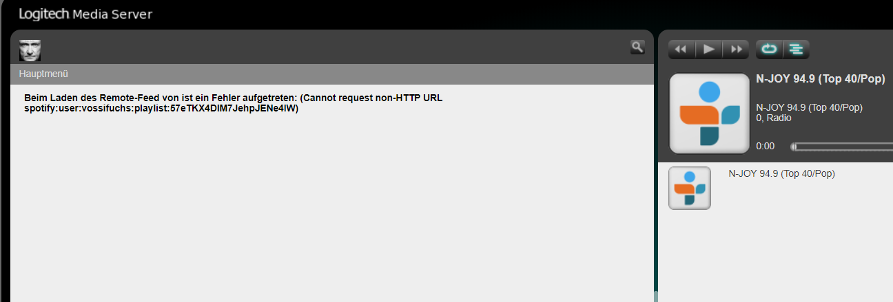

    Moin zusammen,
    wenn ich mit Spotty eine Playlist aus den Favoriten im WebPlayer abspielen möchte, dann erscheint folgende Fehlermeldung:
    "Beim Laden des Remote-Feed von ist ein Fehler aufgetreten: (Cannot request non-HTTP URL spotify:user:vossifuchs: playlist:57eTKX4DlM7JehpJENe4IW)"
    Hat jemand auch dieses Problem und konnte es lösen? Installierte Version des LMS ist "Logitech Media Server Version: 7.9.0 - 1469176740 @ Sun Jul 24 04:37:06 UTC 2016"
    Vielen Dank Euch.
    LG Vossifuchs

      Kann leider den Fehler nicht bestätigen.
      Was ist das für eine Playlist oder Album?
      Ich habe mehrere Spotty-Playlisten in den Favoriten, und die gehen alle.

        Habe meine Playlisten in Spotify angelegt und dann bei Spotty finden können und den Favoriten hinzugefügt. Leider erscheint die Meldung bei allen Playlisten, nicht nur bei dieser einen.
        Vielleicht muss ich doch den ganzen Server mal neu aufsetzen. Habe immer noch die Version, an der wir in 2016 mal zusammen gesessen haben.
        Obwohl das m.E. ja nicht mit dem LMS im Zusammenhang stehen sollte. Oder was meinst Du?
          • 7433
          Sollte nichts mit dem LMS zu tun haben, allerdings ist die aktuelle Version des LMS schon bei 7.9.2.xxxx
          Ich habe alles mögliche versucht, aber bei mir funktionieren die alle Playlisten.
          2016... hast du Updates gemacht seit dem? Was ist die Version des MS4L bei dir?

            Kann ich Dir gar nicht genau sagen, welche Version des MS4L das ist. Eine der allerersten. Nein, keine Updates, zu dem Zeitpunkt gab es noch kein Autoupdater. Das war, bevor Du das Projekt hier so richtig groß aufgezogen hattest.
            Wie kann ich den LMS denn aktualisieren? Kann man das manuell anstoßen, ich habe schon versucht, in den Einstellungen hierzu etwas zu finden.
            PS: Jetzt gerade kam die Meldung, dass es eine neue Version gibt. Die soll wohl aber manuell installiert werden...

            Hab nun über shell per remote ein update gefahren.
            nun geht es.
            Nächstes mal mach ich das gleich. Hätte mal manuell nach einer neuen Version des LMS suchen sollen ;-)
            Danke erneut für Deine Mühen
            Version ist jetzt aber 7.9.1, wenn ich nach einem Update suche, wird keine aktuellere Version gefunden...
