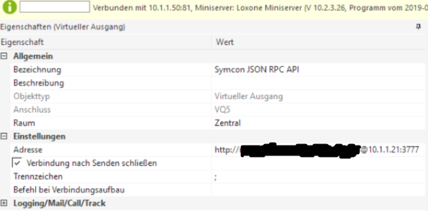

    Den virtuellen Ausgang habe ich so konfiguriert:
    Adresse: http://10.1.1.21:3777
    Nach Senden schließen
    Trennzeichen ;
    Ausgangsbefehl:
    Befehl bei ein: http://user:kennwort@10.1.1.21:3777/api/
    HTTP-Erweiterung bei Ein: Content-Type: application/json
    HTTP-Post-Befehl bei Ein: {"jsonrpc": "2.0", "id": "0", "method": "SetValue", "params": [43145, 98]}
    Methode: POST
    Für Tipps und Hilfestellungen wäre ich dankbar!

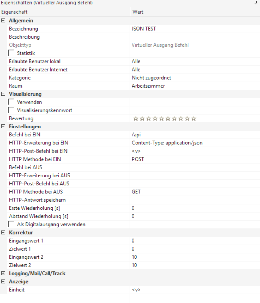

    Ich verwende einen anderen JSON-Post mit folgenden Kriterien -
    Virtuelle Ausgabe
    Adresse - http://user:kennwort@10.1.1.21:3777
    Verbindung nach dem Senden schließen - geprüft
    Trennzeichen ;
    Ausgangsbefehl
    Befehl für ON
    /api
    HTTP-Erweiterungen für ON
    HTTP Post Befehl für ON
    <v>
    HTTP-Methode für ON - POST

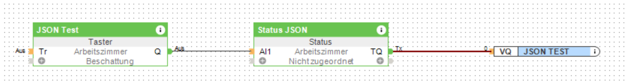

    Das <v> wird in einem Statusblock gebildet. Der TQ-Ausgang des Statusblocks wird dem virtuellen Ausgang zugeführt. Lösen Sie den Statusblock durch ein geeignetes Mittel aus. Probieren Sie ein paar Variationen aus, um zu testen, was funktionieren könnte -
    {"jsonrpc":"2.0","id":"0","method":"SetValue","params":[12345,42]}

      Achte insbesondere auf @Tico‘s „Adresse“ und „Befehl bei Ein“. Du hast die URL doppelt.
      • christof89
        • 29.08.2015
        • 1379
        Zitat von michael287
        Da stimmt etwas nicht, der Befehl sollte die URL _nicht_ enthalten, sondern nur den "Path".
        Probier mal: /api - als Befehl bei ein.

        Hallo nochmal. Zunächst danke für die Tipps.
        Habe nun wirklich alle erdenklichen Varianten durch versucht und komme nicht weiter.
        Auch die Variante von Tico ohne die Backslashes.
        Den virtuellen Ausgang als Analog und digital versucht.
        Warum ich das ganze über einen Status Baustein übergeben muss ist mir auch nicht klar.
        Habe als Beispiel mal die Screenshots angehängt.
        Vielleicht habt ihr noch Ideen...

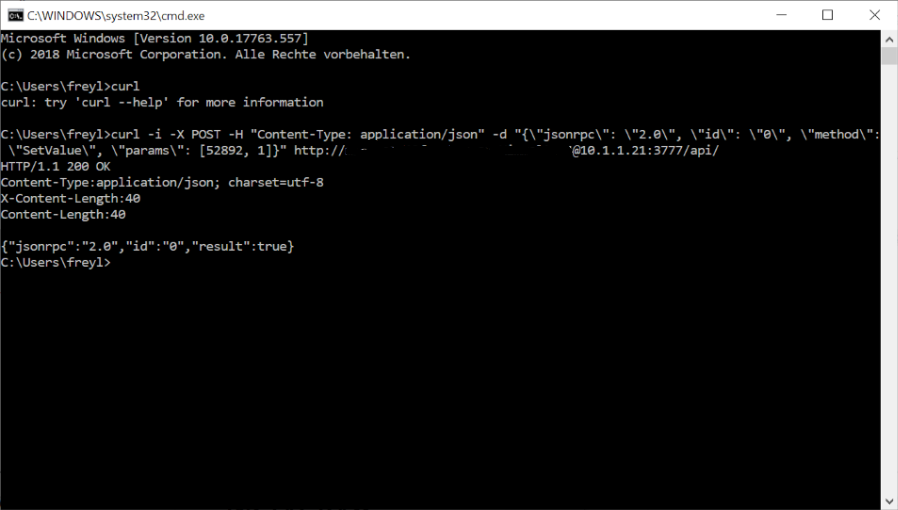

          Ich habe gerade mal noch unter Windows mit der Kommonadozeile den cURL Befehl abgesetzt mit folgendem Ergebnis.
          Sieht für mich eigentlich in Ordnung aus, aber der Schaltzustand am anderen Ende als bei Symcon ändert sich nicht?

            Okay, bin etwas weiter, habe jetzt den SetValue Teil als Methode gegen einen neuen Befehl MEF_ShutterMoveDown ersetzt - das funktioniert zumindest schon mal in der Konsole!
            curl -i -X POST -H "Content-Type: application/json" -d "{\"jsonrpc\": \"2.0\", \"id\": \"0\", \"method\": \"MEF_ShutterMoveDown\", \"params\": [21153]}" http://user:kennwort@10.1.1.21:3777/api/

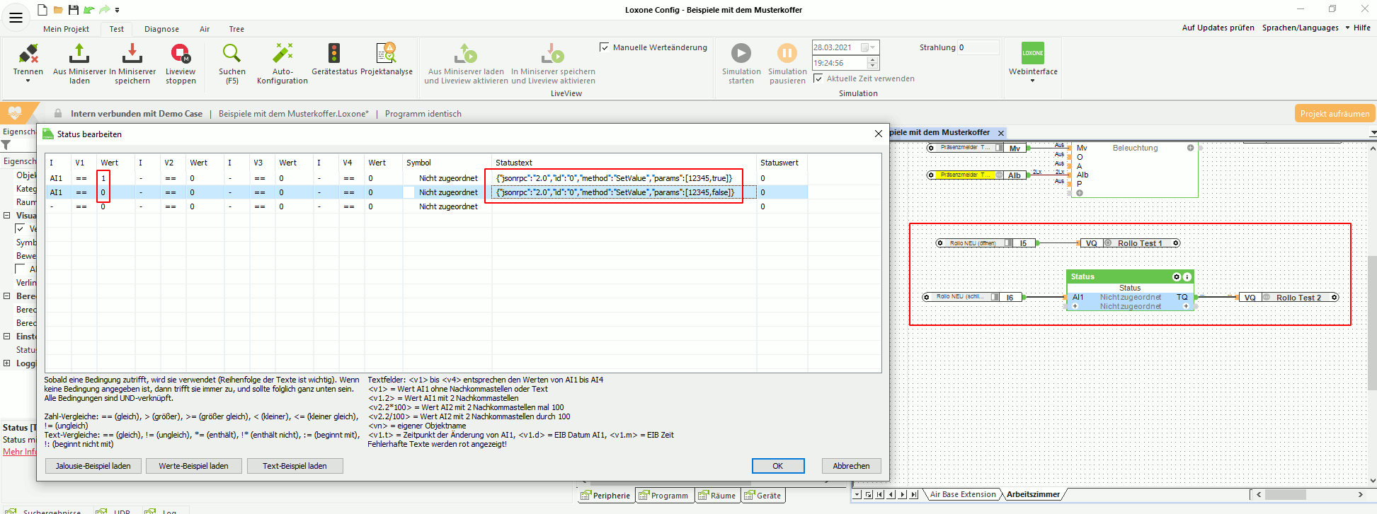

                      Nun zur Loxone-Config:
                      1. Ich hab mal einen virtuellen Ausgang mit folgenden Parametern erstellt, die nicht genannten Parameter sind unverändert...
                        1. Bezeichnung: Symcon
                        2. Raum: Zentral
                        3. Adresse: http://meine%40email.de:MEINPASSWORT...68.178.XX:3777
                        4. Verbindung nach Senden schließen: checked (Standard)
                        5. Trennzeichen: ; (Standard)
                      2. 1. virtueller Ausgangsbefehl:
                        1. Bezeichnung: Rollo Test 1
                        2. Kategorie: Beschattung
                        3. Raum: Zentral
                        4. Befehl für EIN: /api
                        5. HTTP-Erweiterung bei EIN: Content-Type: application/json
                        6. HTTP-Post-Befehl bei EIN: {"jsonrpc":"2.0","id":"0","method":"SetValue","par ams":[12345,true]}
                        7. HTTP Methode bei EIN: Post
                        8. Befehl für AUS: /api
                        9. HTTP-Erweiterung bei AUS: Content-Type: application/json
                        10. HTTP-Post-Befehl bei AUS: {"jsonrpc":"2.0","id":"0","method":"SetValue","par ams":[12345,false]}
                        11. HTTP Methode bei AUS: Post
                        12. Als Digitalausgang verwenden: checked (Standard)
                      3. 2. virtueller Ausgangsbefehl:
                        1. Bezeichnung: Rollo Test 2
                        3. Raum: Zentral
                        6. HTTP-Post-Befehl bei EIN: <v>
                        10. HTTP-Post-Befehl bei AUS: <v>

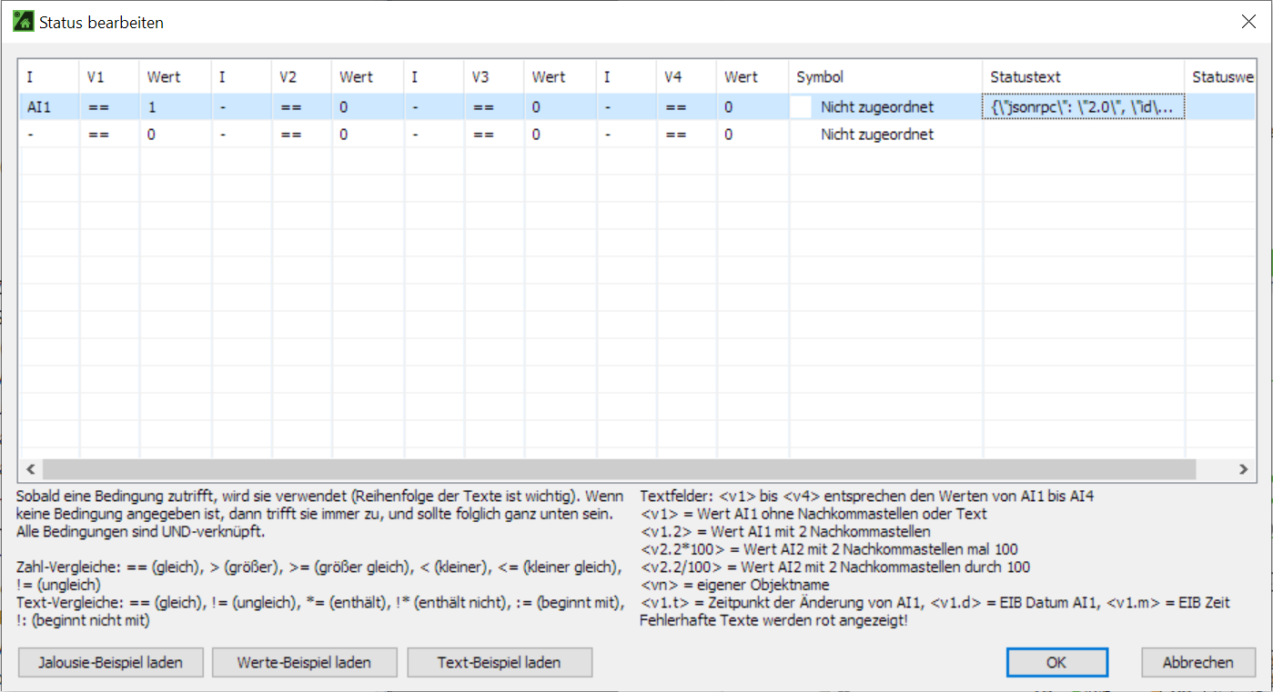

                      Und hier noch zuletzt ein Bild des Programms, ich habe bisher immer über die Simulation getestet, 2x hatte ich die entsprechenden Schalter/Tastereingänge überprüft:
Ansichten: 1826
Größe: 49,3 KB
                      Beide Varianten funktionieren bei mir nicht...
                        Befehl bei EIN und AUS ist nicht gleich wie in deinem CURL-Aufruf.
                        Sonst schaut alles ganz gut aus.
