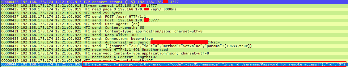

          Ich glaub ich bin wieder ein Stückchen näher gekommen:
          Was mir hier auffällt, in Zeile 3 ist ein Leerzeichen zw. IP und dem /api/ kann aber sein dass das so passt...
          Eindeutig ist, dass Username/Passwort falsch sind, was evtl. meinen vorherigen Screenshot erklärt, dass er in den letzten Zeilen keine Antwort erhält.
          Ich hab das nun nochmal Kontrolliert, Symcon will hier ja definitiv als User eine Email-Adresse. Möglich dass mit dessen @ -> %40 ein Problem existiert???
          In der Zeile "HTC send: Authorization: Basic" habe ich einen großen Block unkenntlich gemacht. Dieser Code sollte eigentlich bei jedem Aufruf identisch sein oder??? Ich nehm mal an den ganzen Login Part vor dem URL@ wird hier durch ein MD5 o.ä. geschoben, was diesen Code erzeugt? Ist aber nur eine Vermutung.
          Der Code entspricht auch nicht dem Code der Konsole, wenn ich den CURL Befehl mit -v starte und ich mehr Infos bekomme.
          Das hieße, dass Loxone hier ein Problem mit der Emailadresse als Benutzer hat???

              Ganz positiv, ich habe zu dem Thema bereits ein Ticket bei Loxone geschrieben und mit einem Loxone-Techniker das Verhalten genauer angeschaut.
              Auch er meinte zuletzt, dass es am @ in der Email-Adresse liegt, sodass derzeit keine Authentifizierung stattfinden kann.
              Er gibt es definitiv in die Entwicklung weiter, mal sehen was passiert.
              Ob man nun die Schuld auf Symcon schiebt, da diese Email-Adressen als Usernamen verwenden, oder Loxone, welche diese dann nicht korrekt de-/encodieren sei dahingestellt, in dem Fall interessieren mich lediglich Lösungen und dazu gebe auch ich gerne meinen Teil dazu bei...
