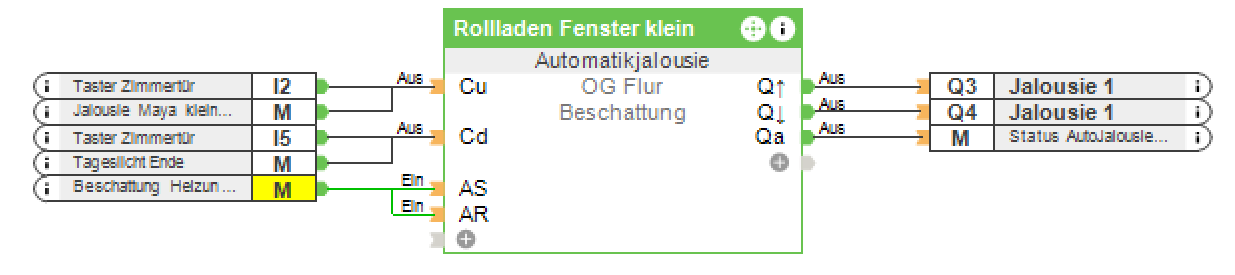

    Baustein Automatikjalousie AS, AR und Qa
    ich habe eine Frage zur Verwendung des Bausteins zur Automatikjalousie. Leider werde ich aus der Loxone-Doku und auch den verschiedenen Beiträgen hier im Forum nicht so ganz schlau.
    In den verschiedenen Beiträgen wird immer gesagt, dass der Parameter AS verwendet wird um die Automatik-Beschattung zu aktivieren und der Parameter Qa den zuständigen Status zurückgibt. Nun ist es bei mir so, dass AS auf "EIN" steht, jedoch Qa auf "AUS" bleibt und das obwohl die Fensterausrichtung und meine sonstige Logik mir sagt, dass eigentlich Qa "EIN" sein müsste und damit die Beschattung aktiv sein sollte. Könnt ihr mir bitte helfen?
    Weiterhin hätte ich die Frage, ob und wann es sinnvoll ist AR zu verwenden, denn wenn AS immer wieder aktiviert wird, ist der Trigger ja erneut aktiviert, oder?
    Vielen Dank für die Hilfe!

      Hallo Speed,
      in der APP sind die einzelnen Beschattungen nicht auf Automatik. Wenn ich diese aber in der APP antriggere, dann ist auch Qa auf "EIN". Aber genau das sollte ja eigentlich die Automatik machen und nicht ich manuell in der APP. Wo ist der Fehler?
      Habe den Merker auch an AR angebunden und damit sieht es nun wie folgt aus, jedoch mit keiner Änderung an Qa.
        • 5178
        Sofern der Merker Beschattung Heizung immer auf EIN bleibt kann es nicht funktionieren.
        Nach einem manuellen Eingriff muss der Merker an AR von 0 auf 1 wechseln, damit die Automatikbeschattung am selben Tag wieder greift.
        Wenn´s nicht daran liegt, könnte es auch über den verbundenen Zentralbaustein verhindert werden.

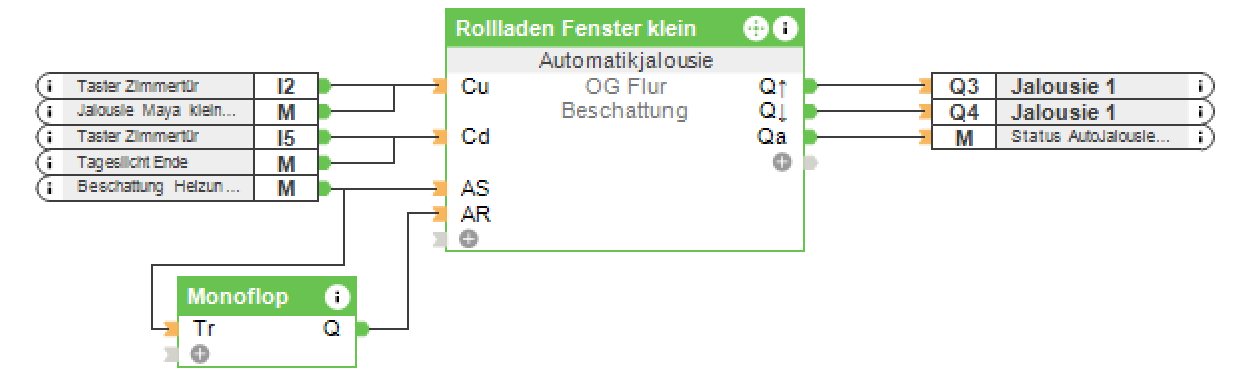

          Hallo Romildo,
          danke für den Tipp. Ist es richtig, wenn ich die Ansteuerung an AR dann über einen Monoflop realisiere? Habe das jetzt mal so umgebaut und werde das Verhalten morgen testen.
          Den Zentralbaustein kann ich ausschließen, da auf diesem lediglich eine Zentrale Steuerung von Cu und Cd konfiguriert ist.
          gruß Chris

            Zitat von geodaesia
            ...Ist es richtig, wenn ich die Ansteuerung an AR dann über einen Monoflop realisiere?...
            Ich denke nicht, das dies was bringt. Dazu müsste der Merker ja auf 0 und dann wieder auf 1 wechseln, was er vermutlich nicht macht, sonst würde es ja jetzt schon funktionieren.
            ...Den Zentralbaustein kann ich ausschließen, da auf diesem lediglich eine Zentrale Steuerung von Cu und Cd konfiguriert ist...
            Ein Impuls an Cu oder Cd ist ein manueller Eingriff, der die Automatikbeschattung der Jalousie deaktiviert.
            Du musst schon dafür sorgen, dass nach einem manuellen Eingriff auch wieder ein Impuls an den Eingang AR kommt, sonst bleibt die Automatikbeschattung bis Mitternacht deaktiviert.
            Der Impuls an AR wirkt zudem nur, wenn auch AS auf 1 ist, oder zusammen mit AR einen Impuls bekommt.

                  Hallo Romildo,
                  ich habe jetzt das Verhalten mit der Beschattungssituation beobachtet und kann sagen, dass sich die Rollläden so verhalten wie ich es mir vorstelle, wobei sich diese Aussage nur auf verregnetes Wetter bezieht. Den Test bei Sonnenschein muss ich noch abwarten und dann nachreichen. Meine Konfiguration ist jetzt wie oben wobei der Merker "Beschattung Heizung" auf AS und AR geht.
