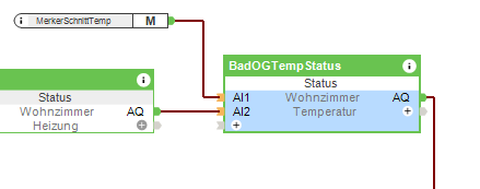

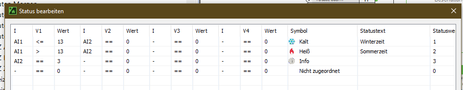

        ich habe es auch mal über Temperatur und Stausbaustein in einem Raum versucht. Klappt bisher ganz gut.
        Hab aber auch noch einen manuellen Knopf eingebaut, falls es im Juli mal kalt sein könnte. (Kam dieses Jahr mal vor)

        • Leo Kirch
          • 831
          Zitat von Leo Kirch
          Ich schalte jahreszeitabhängig um. Sommer -> optimale Kühlung (mir ist es nicht zu dunkel), ansonsten optimale Helligkeit.
          Die automatische Umschaltung der Jahreszeiten funktioniert bei mir über verschiedene Temperaturschwellen recht gut. Damit schalte ich auch den Heizbetrieb, anstatt datumsgesteuert nach Loxone-Standard.
          Auf Nachfrage habe ich die Funktion der außentemperaturabhängigen Umschaltung des Betriebsmodus im Wiki hinterlegt:
