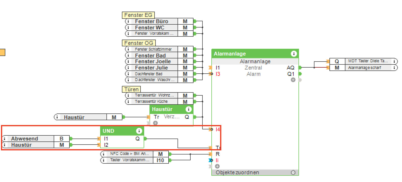

            • 2185
            Bin auch gerade am Basteln und hab es aktuell so gelöst.
            Bei uns wird der Betriebsmodus "Abwesend" durch einen langen Tastendruck direkt im Flur an der Haustür (Lichtschalter) aktiviert.
            Die Alarmanlage aktiviert sich dann erst; wenn die Haustür geschlossen wird.
            Deaktiviert wird die Alarmanlage durch erfolgreichen NFC (vom NFC Touch). Wenn nun die Schwiegermutter mit dem klassischen Schlüssel kommt; bleibt die Alarmanlage aktiv; kann aber innerhalb von 30 Sekunden über einen Taster in der Vorratskammer deakiviert werden.

            • delphin150
              • 01.07.2019
              • 48
              vielen Dank für die guten Infos.
              Ich habe es aktuell ähnlich gelöst wie t_heinrich.
              Im Prinzip baute ich eine doppelte Verzögerung ein. Durch einen Dreifachklick auf den Taster im Flur wird eine Verzögerung von 30sec gestartet. Die 30sec reichen aus um das Haus zu verlassen und die Haustür zu schließen. Danach startet die verzögerte Scharfschaltung der Alarmanlage nach 5min. Zur Beginn dieser Zeit werden nun alle Fenster und Türen abgefragt ob noch alle geschlossen sind. Falls nein bekomme ich die Benachrichtigung gesendet, falls ja geht die Alarmanlage nach 5min scharf.
              Somit im Moment erstmal der gewünscht Zustand. Ich werde jetz mal testen und ggf. weiter optimieren.
              Vielen Dank nochmals an alle und viele Grüße
              Marco

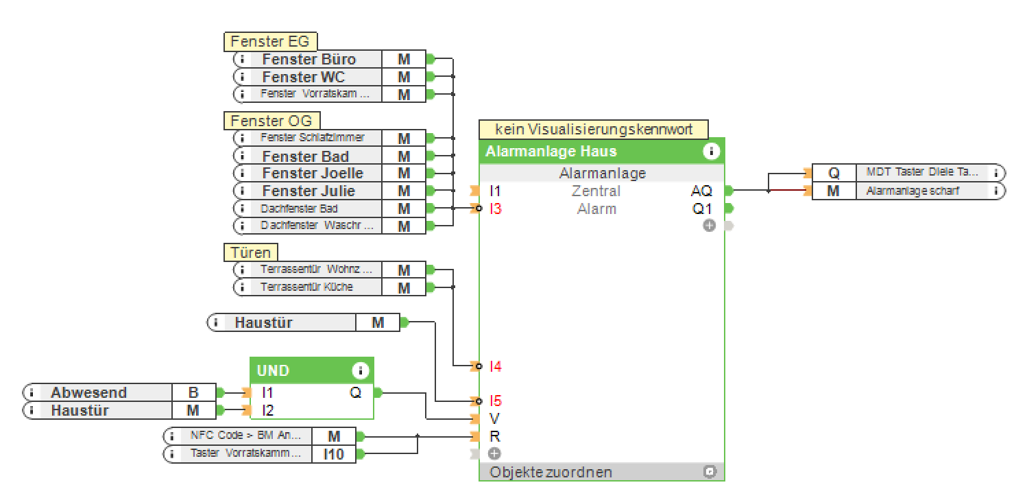

                • 5178
                Wie AlexAn hier schon geschrieben hat, kann man die Tür auch an den Eingang I5 hängen. Dieser Eingang wird erst bei aktivierter Alarmanlage berücksichtigt.
                  • 2185
                  Zitat von romildo
                  ... kann man die Tür auch an den Eingang I5 hängen. Dieser Eingang wird erst bei aktivierter Alarmanlage berücksichtigt.
                  Hallo romildo wo hast du denn diese Info gefunden und ist das nur bei I5? Hab mal in der Doku geschaut und da finde ich nichts dazu?
Name: Bildschirmfoto 2019-08-26 um 16.14.01.png
Ansichten: 561
Größe: 50,0 KB
                  Online-Dokumentation Loxone Config Programmbausteine Alarmanlage: Eingänge, Ausgänge, Parameter und Visualisierung einrichten.
                    Ich habe die Bemerkung von AlexAn siehe Link in #8 gelesen.
                    Da ich in der Doku diesbezüglich keinen Hinweis gefunden habe, habe ich es kurzerhand bei mir getestet.
                    Text an AQT bezieht sich nur auf die Eingänge Tür (I4) und Fenster (I3).

                • delphin150
                  • 01.07.2019
                  • 48
                  vielen Dank! Das ist genau die Funktion die ich suchte. Schon seltsam dass dies nirgends in der Doku aufgeführt ist. Zumindest habe ich es nicht gefunden. Die zwei Ausgangstüren habe ich nun auf I5 gehängt und schon funktioniert alles. Perfekt!
