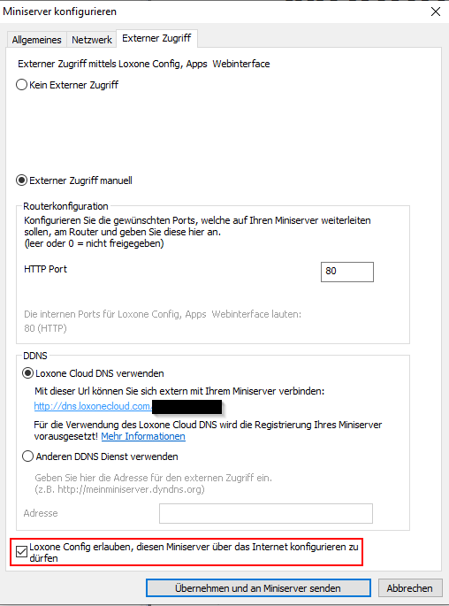

                  Ja habe Ihn komplett neu gestartet, Spannungsversorgung abgezogen. Ich glaube ich bin dem Problem auf der Spur... Ich habe über VPN keinen Internet Zugriff.. Irgendwas passt da mit den Netzen in der gesamten Umgebung nicht...
                • 2581
                In der Loxone Config „aus dem Internet konfigurieren“ oder so ähnlich aktivieren, im Standard lässt der Miniserver dich nur aus dem gleichen Subnet zugreifen. Mit VLANs oder einem VPN Netz klappt das dann nicht mehr.
                • Leitner
                  Leitner kommentierte
                  Danke für den Hinweis!
                  Der Miniserver ist aktuell noch im selben Hauptnetz wie das NAS, ohne VLAN. Das NAS Funktionoert ja, aber ich habe keine Internet Verbindung über VPN. Für den RADIUS Server musste ich ein neues Netz anlegen. Sehr wahrscheinlich hänge ich über VPN in dem Netz des RADIUS Servers...
                Leitner Hast du VLANs im Einsatz? Davon habe ich jetzt nichts gelesen, daher sollte es auch ohne die Checkbox funktionieren. Habe es eben getestet, egal ob die Checkbox aktiviert ist oder nicht, über die VPN Verbindung im gleichen Subnetz funktioniert der Zugriff und die Bedienung der App problemlos.

                • Leitner
                  Ja ich habe VLAN im Einsatz, aktuell allerdings nicht für mein Hauptnetz in dem sich der Miniserver und das NAS befindet.
                  Die von dir beschriebenen Einstellungen benötige ich doch nur, wenn ich ohne VPN arbeite und den Miniserver über das Internet programmieren möchte, oder? Mir geht es ja akteull nur um die App. Mein DynDNS Dienst habe ich dirket im USG eingetragen (früher Fritzbox) die Domainauflösung auf meine akteulle IP funktioniert auch.
