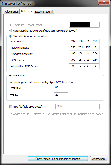

    Mein Hauptnetz ist 192.168.11.0/24 hier ist der Miniserver und alles andere drin.
    Das USG hat die IP: 192.168.11.254
    Miniserver: 192.168.11.220 (fest vergeben)
    Dann gibt es nur noch ein Gast Netz 192.168.21.0/24 mit VLAN Tag 20.
    (Ich will das alles mal noch ordentlich aufteilen aber solange Loxone über VPN nicht geht stört mich das nicht...)
    Loxone Config über VPN ist mir erst mal eagl, brauche ich eigentlich nicht. Es geht nur um die App vom Handy (Android) aus.

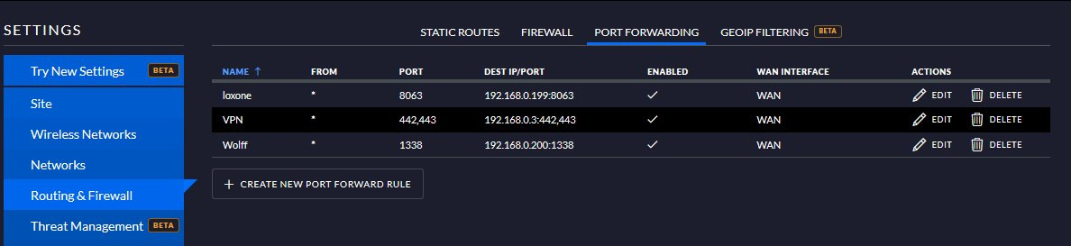

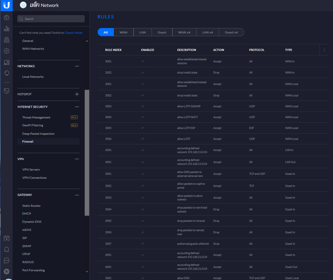

    Ich selbst habe an der Firewall nichts eingestellt, oder umgestellt. Alle Einträge wurden automaisch generiert und lassen sich nicht editieren.

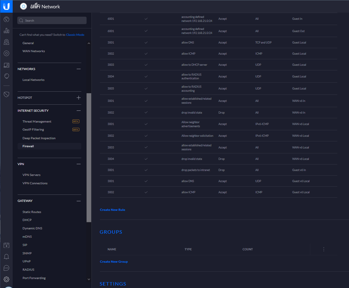

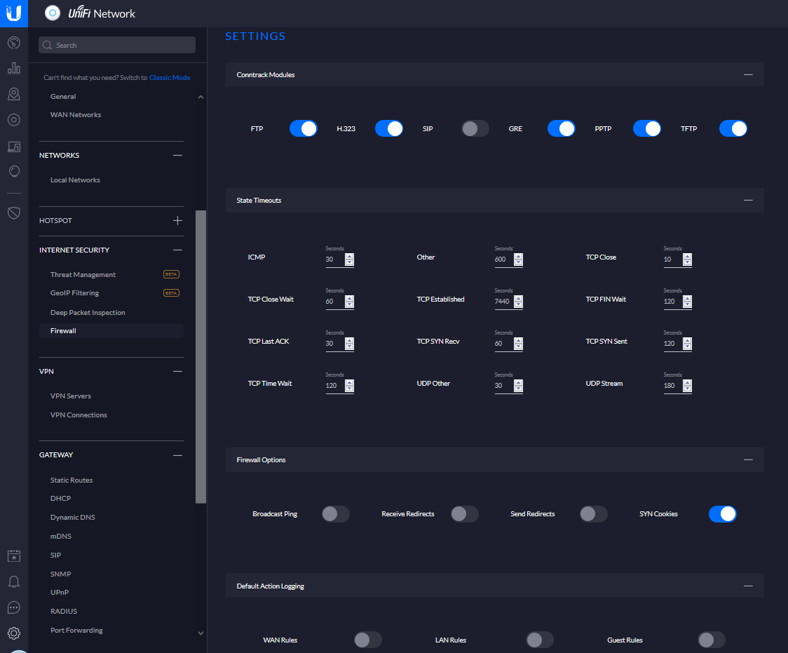

    Hier eine Ladung Screenshots:
    Klicke auf die Grafik für eine vergrößerte Ansicht  Name: Firewall 1.png Ansichten: 0 Größe: 91,7 KB ID: 272021Klicke auf die Grafik für eine vergrößerte Ansicht  Name: Firewall 2.png Ansichten: 0 Größe: 81,7 KB ID: 272022Klicke auf die Grafik für eine vergrößerte Ansicht  Name: Firewall 3.png Ansichten: 0 Größe: 65,7 KB ID: 272023Klicke auf die Grafik für eine vergrößerte Ansicht  Name: Miniserver IP.png Ansichten: 0 Größe: 38,7 KB ID: 272024Klicke auf die Grafik für eine vergrößerte Ansicht  Name: Miniserver IP 2.png Ansichten: 0 Größe: 40,8 KB ID: 272025

        Die nötigen L2TP Firewall Regeln habe ich gefunden, das scheint bei Dir zu passen und deckt sich mit dem dem was ich auch konfiguriert habe.

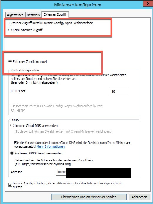

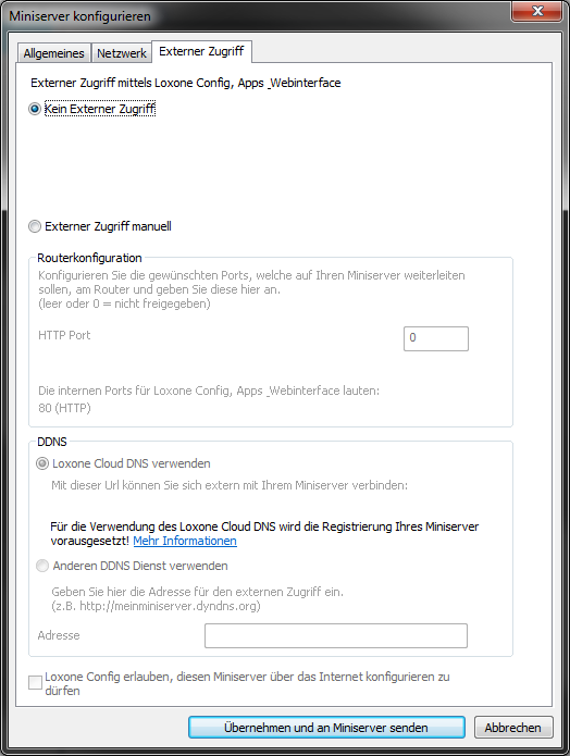

        Weiterhin setz deine Miniserver Konfig mal so:
        Klicke auf die Grafik für eine vergrößerte Ansicht  Name: 2020-10-28_15-41-02.jpeg Ansichten: 0 Größe: 93,4 KB ID: 272220
        Ich meine mal gelesen zu haben, wenn "kein externer Zugriff erlaubt" gesetzt ist, dann ist der Zugriff nur übers gleiche Subnet möglich. Das haut bei dir aber nicht hin, wenn du über VPN rein kommst.

          Dein letzter Satz war der entscheidende Hinweis! Es funktioniert wieder wie früher mit der FritzBox und das Ganze ohne den externen Zugriff wie in deinen Screenshot zu aktivieren :-). Ich habe nur die Subnetmaske im Miniserver angepasst. Ich erstelle gleich noch einen Post und fasse alles zusammen, falls jemand mal dasselbe Problem hat.

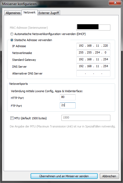

        Ich habs! :-D
        erst mal vielen herzlichen Dank an für die Unterstützung an: orli, dds, Gast
        Das Problem / der Unterschied zwischen der Fritzbox und dem USG ist, dass beim USG die VPN User (L2TP) immer zwangsweise in einem anderen Netz (Subnetz) wie die lokalen Geräte sind. Bei der Fritzbox sind immer alle im gleichen Netz (außer man hat des „Gast LAN/WLAN“ aktiviert).

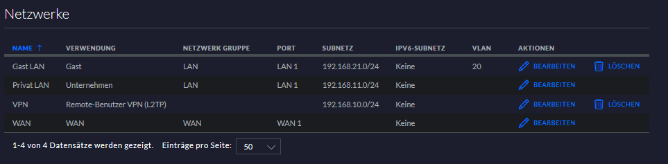

        In meinem Beispiel waren mit der Fritzbox alle User und Geräte in dem Netz 192.168.11.0/24. Mit dem Wechseln zum USG waren alle lokalen Geräte nach wie vor im Netz 192.168.11.0/24, die VPN User jedoch im Netz 192.168.30.0/24. Der USG routet normal (ohne weitere Einstellungen) den gesamten Verkehr der lokalen Netze einfach durch. Daher konnte ich auch von Anfang an auf alle anderen Geräte ohne Probleme über VPN zugreifen.
        Loxone macht da jedoch irgendwas anders und kommt mit dem „umrouten“ der lokalen Netze nicht ganz klar. Die Loxone App hat ja halbwegs über VPN funktioniert, siehe Post #17.
        Die Lösung:

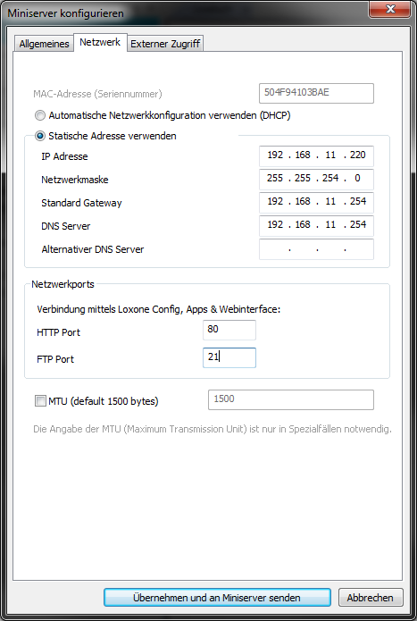

        Ich habe mein VPN Netz im USG jetzt auf 192.168.10.0/24 geändert. Dann habe ich im Miniserver die Subnetmaske von 255.255.255.0 auf 255.255.254.0 geändert und alles funktioniert wie früher 😊.
        Hintergrund: Mit der IP des Miniservers 192.168.11.220 und der Subnetzmaske 255.255.254.0 gehören für den Miniservers alle IPs von 192.168.10.1 bis 192.168.11.254 zum selben Netz.
        Hier meine Einstellungen mit denen über VPN sich alles so verhält wie im lokalen LAN/WLAN:
Name: Miniserver IP neu.png
Ansichten: 1101
Größe: 39,9 KB
ID: 272280Klicke auf die Grafik für eine vergrößerte Ansicht  Name: Miniserver IP neu.png Ansichten: 0 Größe: 40,6 KB ID: 272276Klicke auf die Grafik für eine vergrößerte Ansicht  Name: Netzwerke neu.png Ansichten: 0 Größe: 25,1 KB ID: 272278
