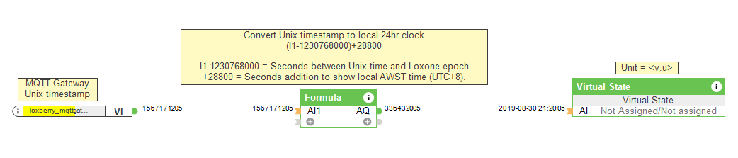

          Dies ist nicht genau in Ihrem gewünschten Format, aber wahrscheinlich eine einfache Option.
          Klicke auf die Grafik für eine vergrößerte Ansicht  Name: Unix to local time.png Ansichten: 0 Größe: 21,9 KB ID: 211126
          Zuletzt geändert von Tico; 30.08.2019, 15:35.

              @Tico
              Vielen Dank für Ihren Screenshot. Dies ist die einfachste und beste Option für mich. Es wird nur eine Epochenzeit angezeigt, wenn das letzte Update über ein PicoC-Skript ausgeführt wurde
