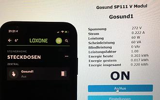

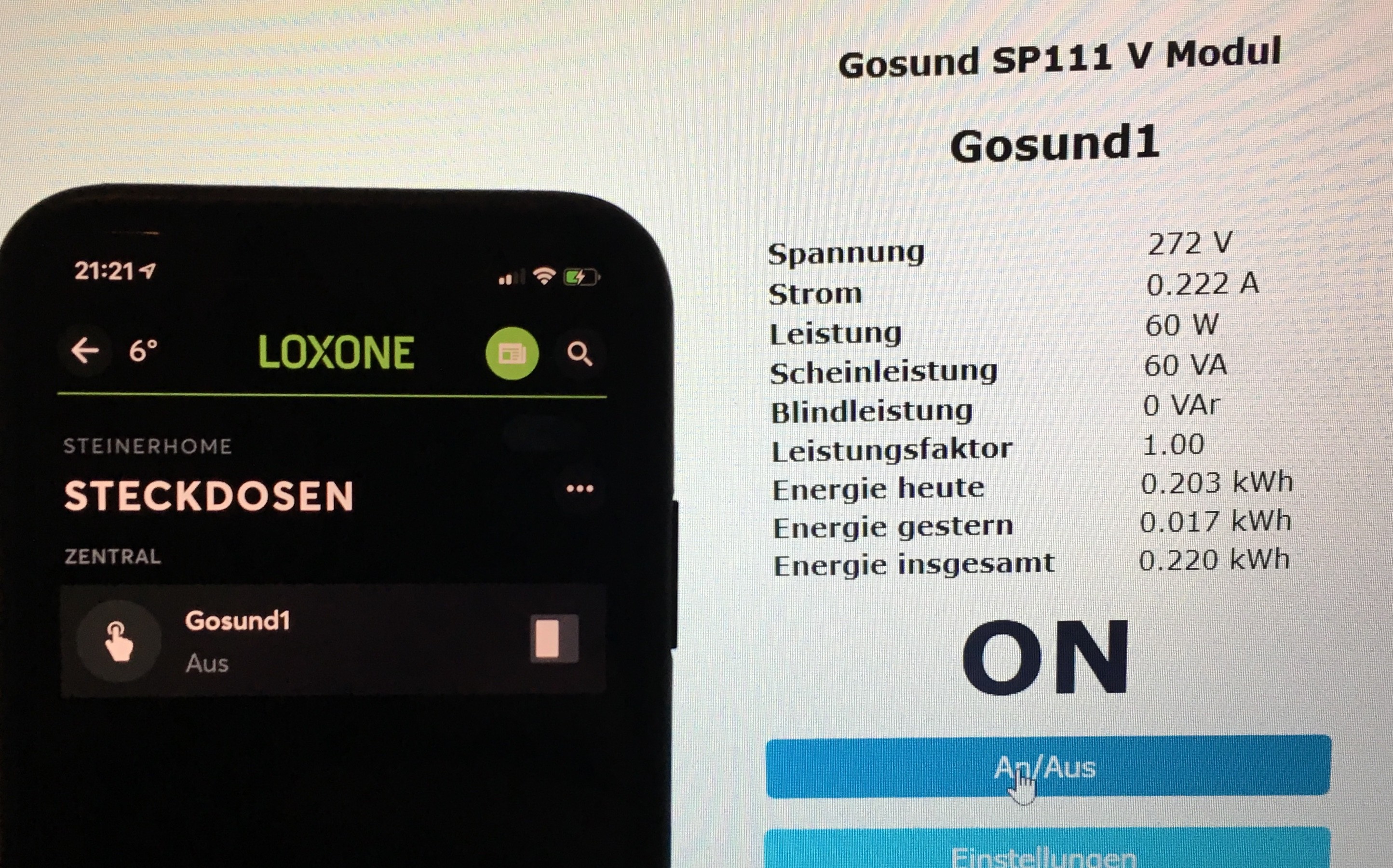

          Habe MQTT Plugin mal neugestartet aber keinen Unteschied gesehen... nach Neustart muss ich die Steckdose auch immer einmal schalten damit der 3 Topic Eintrag Power ankommt... das ist sicher normal...
          Loxberry auch mal neu gestartet, Tasmota Oberfläche neu gestartet... hilft alles nix... also mal den Eingang checken... Vielleicht ist die Type "Schalter schon nicht geeignet am EIB Taster...
          mit Type Taste hatte ich zuerst versucht aber da ging es gar nicht mit schalten... erst Wechsel auf Schalter brachte was...
          Hier mal screenshots... in Tasmota hab ich umgeschaltet... am Handy bleibt der alte Zustand... eigentlich müsste der Schiebschalter in der App auf Grün wechseln - tut er aber nicht

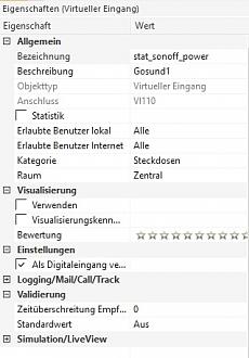

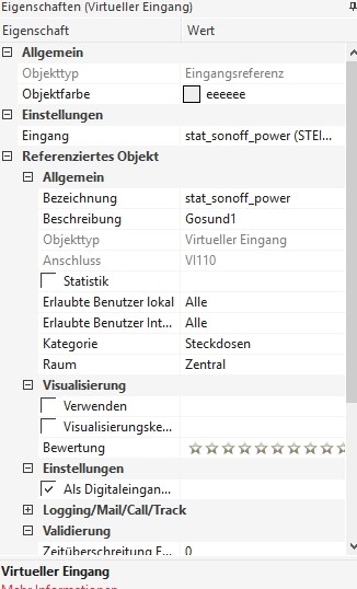

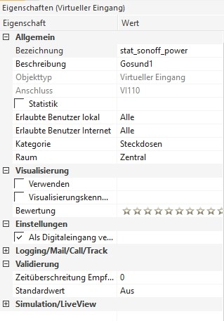

          hab zuerst mal mit virtuellem Eingang gearbeitet...
          sieht so aus:
Name: virt eingang.jpg
Ansichten: 1329
Größe: 39,7 KB
ID: 222753Klicke auf die Grafik für eine vergrößerte Ansicht

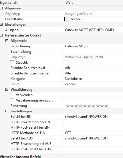

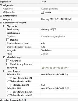

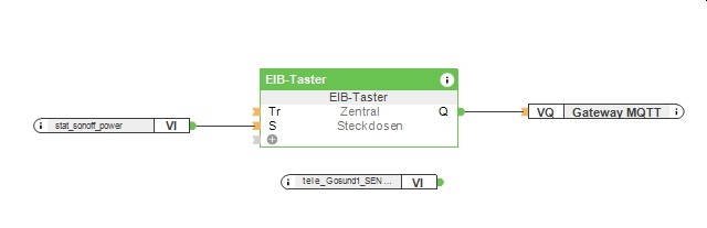

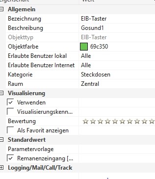

          Dann der EIB Taster
          Schliesslich der virt. Ausgang (wie gesagt was mit UDP hab ich nicht entdeckt, scheint es nur bei Eingängen zu geben)
Name: virt ausgang.jpg
Ansichten: 1335
Größe: 57,2 KB
          seht ihr da was fehlerhaftes? Dank Euch

            der EIB Taster:
            Klicke auf die Grafik für eine vergrößerte Ansicht  Name: EIB Taster Eigenschaften.jpg Ansichten: 0 Größe: 31,1 KB ID: 222759
            Klicke auf die Grafik für eine vergrößerte Ansicht  Name: EIB Taster.jpg Ansichten: 0 Größe: 13,0 KB ID: 222760

              Der Name vom virtuellen Eingang ist falsch, stat_sonoff_POWER gibts bei dir nicht und da kann dann auch nix reingeschrieben werden.
              Das Topic das du in Tasmota gesetzt hast zieht sich durch alle Einträge durch und muss passen! Das Thema hatten wir ja bereits behandelt ;-)
              Nachdem du scheinbar aktuell Gosund1 als Topic hast musst du auch beim Eingang stat_Gosund1_POWER eintragen und nicht irgendwas, das muss schon zusammenpassen.
              Den virtuellen Ausgang per UDP dürftest du schon richtig gesetzt haben sonst könntest du aus der App raus auch nicht schalten. Da wird UDP nur einmal beim Virtuellen Ausgang bei der Adresse gesetzt, die Virtuellen Ausgangs Befehle enthalten nur mehr die Daten die geschickt werden sollen.
              • Stonelink
                Stonelink kommentierte
                Wahnsinn, wie das auf einmal funktioniert :-p

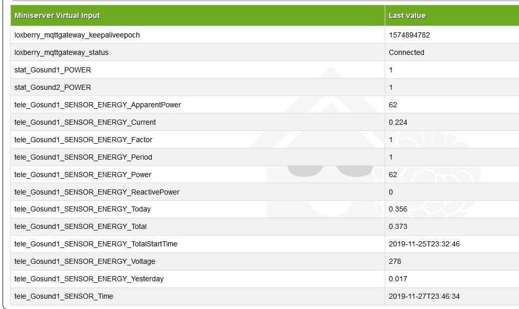

                sieh an... mit eingabe Befehl "tele/Gosund1/SENSOR/#
                kommt man an ein paar wesentliche Befehle ;-)
                müsste m.E. dann der Eintrag mit Apparent Power sein... gell?
Name: tele Gosund1.jpg
Ansichten: 1023
Größe: 113,4 KB
                  • 7661
                  Stonelink
                  Sei mir jetzt nicht böse, aber du stellst dich schon etwas blöd an. Denke doch einfach mal mit und lies deinen eigenen Post #14
                  Als du # genutzt hast, sind alle Topics angekommen auch die für Energy. Die must du nur übernehmen.
                  Ich habe mir auch extra das MQTT Wiki von Christian nochmal angesehen. Wenn du dir wirklich die Mühe gemacht hättest alles zu lesen wären wohl die meisten dener Fragen selbsterklärend gewesen.
                  Das Tasmota Wiki hätte den Rest erklärt, wir mussten es ja schliesslich auch lesen.
                  Hab gerade echt den Eindruck das du nicht denkst sonder einfach Mal einen Post hier absetzt.

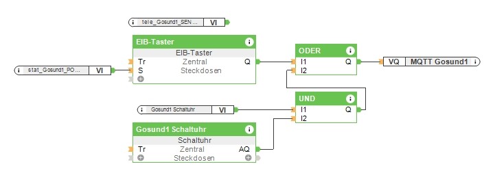

                  #29
                  Beim Thema Schaltuhr noch hinzufügen die man zusätzlich je nach Lust und Laune über einen virtuellen Schalter akti-/deaktivieren kann
                  (hab ich bei anderen schaltbaren Steckdosen im Haus erfolgreich in Betrieb) stoße ich wieder mal an eine Grenze. :-(
                  Die Schaltuhr aktiviert zwar die Steckdose wenn die Schaltzeit passt und schalte diese ein, aber es wird dann nach Ablauf der vorgegebenen Zeit nicht mehr ausgeschaltet. Obwohl die Schaltuhr auf "inaktiv" wechselt bleibt die Gosund Steckdose an... (wie gesagt das ist bei meinen schaltbaren Wandsteckdosen im Haus anders... die laufen auch nicht über MQTT)
                  Woran könnte das in diesem Fall liegen, was muss ich umstricken?
                  Hier ein Bild vom Aufbau, Dank Euch nochmal
Ansichten: 1072
Größe: 24,5 KB
                    • 7661
                    #30
                    Dazu brächte ich jetzt schon die Einstellungen der Schaltuhr und des MQTT Gosund 1 um das genau zu sehen was passiert.
                    Allerdings gehe ich von folgendem aus, was aber reine Vermutung ist...
                    Die Schaltuhr schaltet zwar ab, in der selben Sekunde da der EIB noch auf EIN steht das ganze wieder ein. Er bekommt den stat je leicht verspätet.
                    Das müsstest du in der Live-View sehen können. Ich mache hier immer ganz gerne Zähler hin um die Schaltfolge nachvollziehen zu können.
                    • Stonelink
                      Danke Dir, Deine These stützt, dass es in seltenen Fällen passiert, dass ich in eine automatische schnelle "An-Aus-Folge" komme... klackklackklackklackklack...
                      Die Frage ist nun... kann man das irgendwie in den Griff kriegen? könnte die Schaltuhr z.B. gleichzeitig ihr Aus-Signal auch an den EIB-Taster senden?
                      Oder siehst Du einen anderen Lösungsansatz?
                      Du müsstest eigentlich den Tr am EIB-Taster anfahren.
                      Er hat je den aktuellen Schaltwert (ein/aus) und wenn du ein Signal auf Tr gibst müsste er dementsprechend die Steckdose von aus>ein oder ein>aus schalten.
                    • Stonelink
                      OK, das versuch' ich mal, und rapporte dann. Danke Dir!
