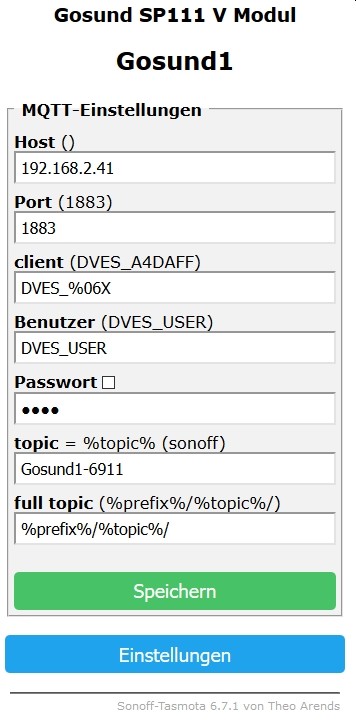

          Ich habe meine Gosund geflashed und mich mit dem MQTT Broker verbunden (sieht man in der Log Datei) aber leider sehe ich bei den virtuellen Eingängen HTTP am Broker keine zusätzlichen Informationen von Steckdosen.
          An was kann das liegen?

            hagor Hi, da liest sich toll, was Du da schreibst! Kannst Du uns bitte einen Hinweis geben, was man in der Tasmota Oberfläche in den einzelnen Feldern eingeben muss?
            Habe gerade die neuen 3450 Watt Gosund SP111 v1.1 geflashed und werde gerade erst warm mit dem Thema... Danke Dir und Beste Grüße!
            So finde ich die MQTT Einstellungen vor:
            Klicke auf die Grafik für eine vergrößerte Ansicht  Name: Tasmota MQTT.JPG Ansichten: 0 Größe: 57,0 KB ID: 222106
            • hagor
              • 25.02.2017
              • 183
              Bei Host kommt die IP vom Loxberry rein und bei topic ein, in deinem Netzwerk eindeutiger Name für den Zwischenstecker.
              Der Rest kann unverändert bleiben.
              Danach noch im MQTT-Plugin das passende Topic abonnieren (stat/sonoff/power) und du bekommst den Status auf den virtuellen Eingang stat_sonoff_power gepusht. Zum Schalten das Topic cmnd/sonoff/power verwenden.

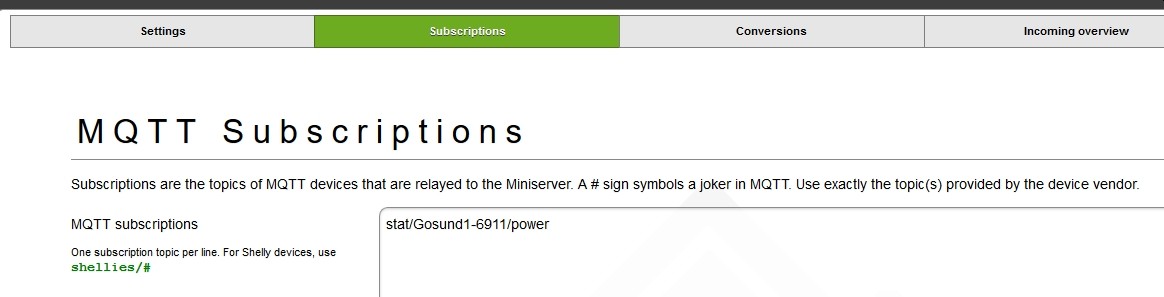

              Im Reiter Subscriptions bist du schon ganz richtig.
              shellies/# kann raus wenn du keine Shellies hast, ist nur ein Beispiel
              Das cmnd Topic braucht auch nicht rein in die Subscriptions, das ist nur zum senden vom Kommando.
              Trag
              stat/gosund1-6911/power
              ein.
              Unter "Incoming Overview" wirst du dann zusätzlich das Topic "stat_gosund1-6911_power" sehen.

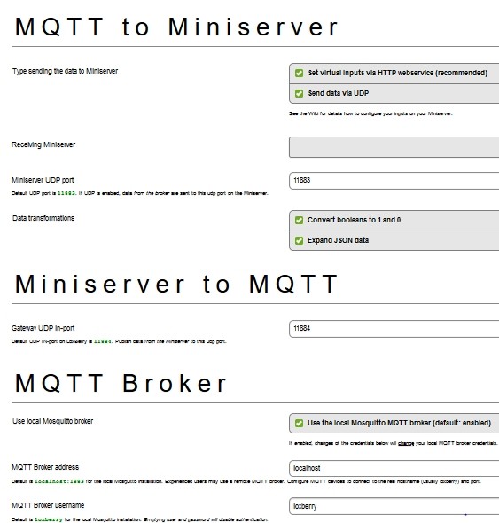

            • Stonelink
              • 04.10.2015
              • 151

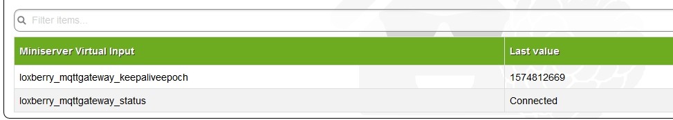

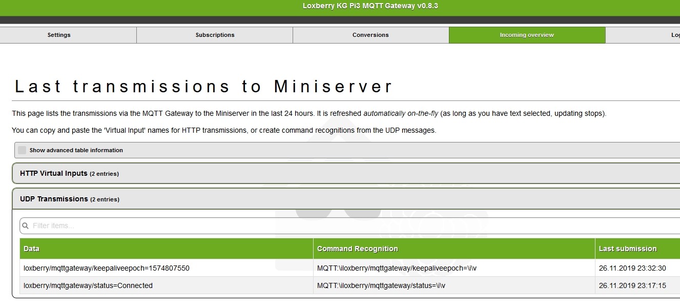

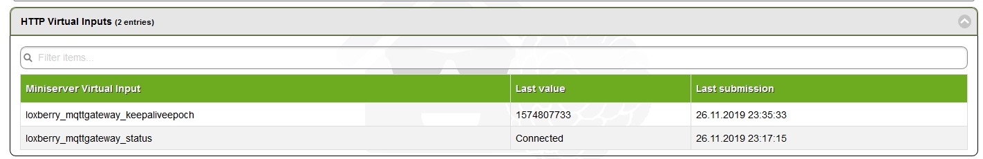

              hagor Leider krieg ich das von Dir avisierte neue 3. Topic nicht rein... da scheint noch was zu klemmen - hast Du eine Idee? In der Config habe ich noch nix gemacht, den Gosund habe ich neu gestartet (ich zieh ihn auch gleich mal raus aus der Dose) und den loxberry habe ich auch neu gestartet... hmm
              hier zum Check die Screenshots:

                Hast du in den Subscriptions schon nur mal # eintragen was dann kommt?
                POWER wird bei mir so geliefert /stat/plug_01/POWER
                Sub müsste dann /stat/plug_01/POWER
                plug_01 musst du natürlich ersetzen

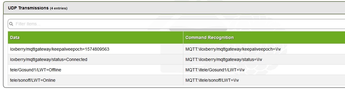

                • Stonelink
                  • 04.10.2015
                  • 151
                  Nur Raute # liefert nun 4 Einträge siehe Screenshot... meinst Du ich muss POWER in Großbuchstaben einfügen... sehe sonst keinen Unterschied zu dem Vorschlag von hagor
Name: nur Raute liefert 4 Einträge.jpg
Ansichten: 2789
Größe: 61,3 KB
                  • Stonelink
                    Stonelink kommentierte
                    Habs probiert... kein Erfolg
                    /stat/Gosund1-6911/POWER
                    eingetragen... nach Button "Save" und danach "Restart" wieder nur die 2 Einträge :-/
                    Habe auch mal testweise umbenannt in Tasmota auf "Gosund1" und nur Gosund aber auch kein Effekt...

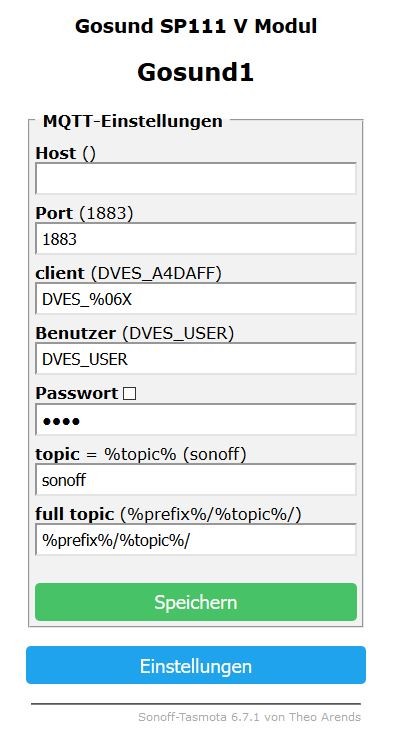

                  • 7442
                  Ja schreibt mann groß.
                  Ich sehe gerade das du keinen User eingetragen hast. Passwort auch nicht?
                  Das musst du natürlich aus dem Loxberry MQTT übernehmen.
                  • Stonelink

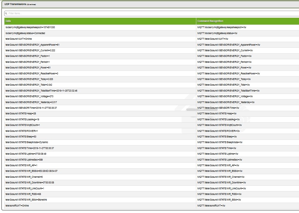

                    Danke Dir habs ausprobiert... jetzt krieg ich mit "#" 32 Einträge aber mit
                    /stat/Gosund1/POWER
                    weiterhin nur die 2 .... menno
                • Stonelink
                  • 04.10.2015
                  • 151
                  hier 2 Bilder
Ansichten: 2870
Größe: 170,2 KB
                  und hier mit
                  /stat/Gosund1/POWER
                  Befehl
Ansichten: 2812
Größe: 31,1 KB
                  Zuletzt geändert von Stonelink; 27.11.2019, 01:01.

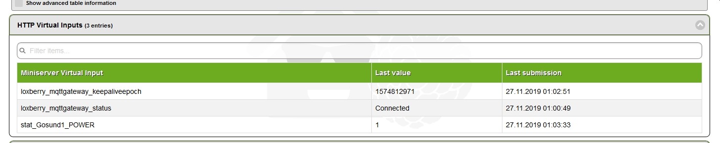

                  • Stonelink
                    • 04.10.2015
                    • 151
                    ERFOLGSMELDUNG!
                    Klicke auf die Grafik für eine vergrößerte Ansicht  Name: ERFOLG.jpg Ansichten: 0 Größe: 71,7 KB ID: 222527
                    Ich weiss nicht genau wie... bin nochmal in die Tasmotaoberfläche rein und habe in Einstellungen/Gerät konfigurieren (ohne Änderungen dort) und danach Einstellungen / Sonstige Konfiguration (ohne was zu ändern geklickt
                    Danach habe ich im Hauptmenü den Stecker, der an war einmal auf aus geschalten und danach gleich wieder an
                    als ich nun zurück in das Loxberry Plugin bin, warder Dritte Eintrag da...
                    Denke das ein Ausschalten und wieder einschalten hat's gebracht...
                    Habt Ihr eigentlich bei UDP und bei Http den Haken drin oder nur HTTP bzw. nur UDP (vorn auf der Settings Seite)???
                    Werde nun mal mit der Config weitermachen... später ;-)
                    Danke für die Unterstützung!
                    Zuletzt geändert von Stonelink; 27.11.2019, 01:13.
                    • hagor
                      hagor kommentierte
                      Ups sorry, hatte vergessen, dass POWER groß geschrieben wird :-)
                      Ich verwende nur HTTP, UDP nur für den Rückweg wie vorgesehen
