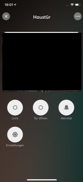

    irgendwie fehlt bei mir auf dem iPhone der Button bei der Intercom zum Aufbau der Sprachverbindung.

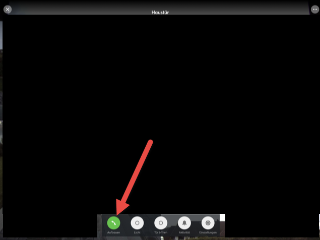

    Auf dem iPad ist der Button vorhanden und funktioniert auch.
    Nutze eine Mobotix T25. Loxone-Benutzer sind auf iPhone und iPad jeweils die selben.
    Habt ihr das auch? Seit wann das so ist kann ich nicht sagen, wollte die Tage von unterwegs drauf zugreifen und der Button hat gefehlt. Habe dann auf die Mobotix App zurückgreifen müssen.
    iPhone:

    iPad, dieser Button fehlt auf dem iPhone:
Ansichten: 467
Größe: 36,7 KB

    Gleiche IOS-Version bei beiden Geräten?
    • CodeZillla
      CodeZillla kommentierte
      Beide auf aktuellem Stand, 12.4.1.

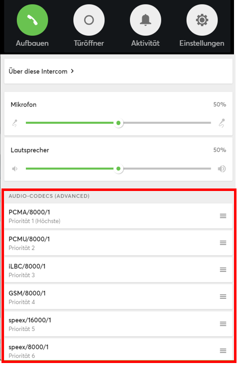

        • 5178
        Ich habe keine Intercom, sollte aber keine Rolle spielen.
        Wenn ich in der funktionierenden App auf Einstellungen klicke, sieht es so aus:
        Klicke auf die Grafik für eine vergrößerte Ansicht  Name: TürsteuerungOK.png Ansichten: 0 Größe: 80,3 KB ID: 212073

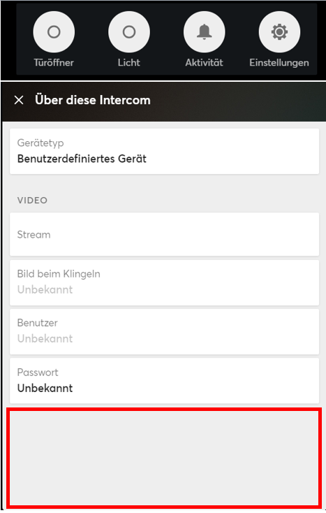

        Wenn der Gesprächs-Button fehlt so:
        Klicke auf die Grafik für eine vergrößerte Ansicht  Name: TürsteuerungOhneAudio.png Ansichten: 0 Größe: 83,0 KB ID: 212074
        Dies kann man auch nachstellen, indem man in der Config bei der Türsteuerung die Eigenschaft <Host für Audio> leer lässt..
        Daher gehe ich davon aus, dass bei Dir auf dem iPhone dieser Host nicht gefunden, oder ein Zugriff verweigert wird.
        Da es eine Eigenschaft für für intern und eine für extern gibt, war meine Vermutung, dass z.B. das iPad auf die interne und das iPhone auf die externe Eigenschaft zugreifen wollte.
        Auch ein Zugriff über VPN könnte da eine entscheidende Rolle spielen.

          So, ich habe nun die Verbindung aus der App zum Miniserver komplett gelöscht und neu hinzugefügt und es funktioniert nun wieder wie es soll.
          Die gezeigten Einstellungen der Audio Codecs hatte alle gefehlt und waren nach löschen/hinzufügen wieder da.
