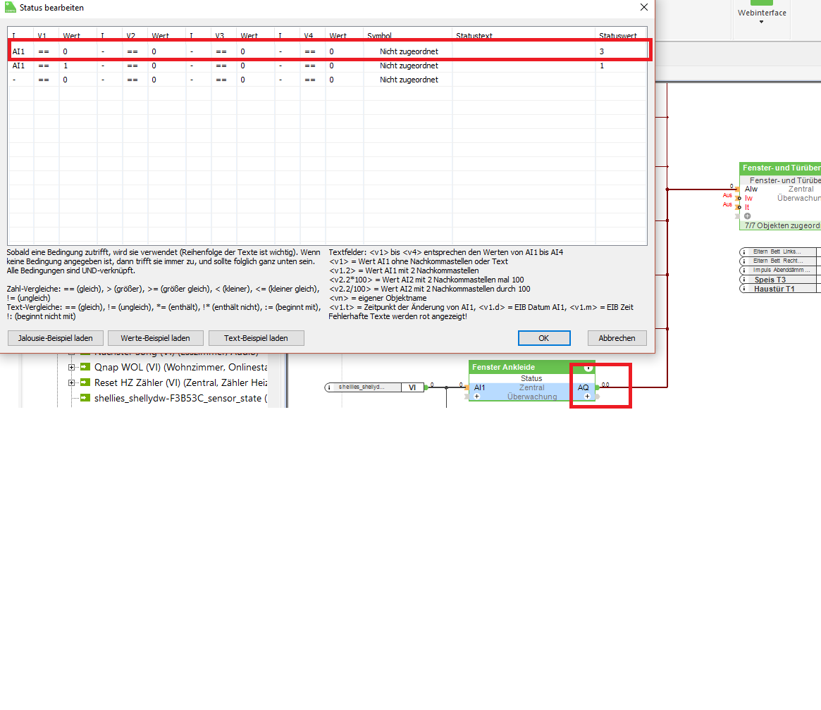

    Für den Zweck hat Christian die Konvertierung im Plug-in eingebaut!
    Karteireiter Conversions
    Zuletzt geändert von AlexAn; 31.01.2020, 15:10.

      Danke für die Info!
      Sorry aber was genau muss da rein, ich kapiere es nicht :-(
      • Gargamel
        Gargamel kommentierte
        Ahhh jetzt check ich es
        Open=0
        Close=1
        Zuletzt geändert von Gargamel; 31.01.2020, 15:33.
    • Gargamel
      • 16.12.2018
      • 785
      jetzt dreh ich dann bald durch.....

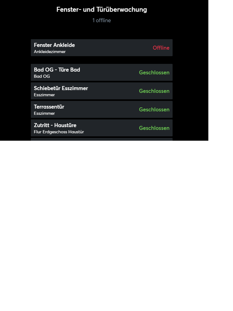

      Habe nun alles zum laufen gebracht aber wenn ich das Fenster öffne dann zeigt es mir OFFLINE an !!
      Mein Status Baustein wandelt den Eingangswert 0 nicht in den Wert 3 um!! Der Wert 3 sagt eigentlich "Fenster offen"
      Was mache ich schon wieder falsch?
        Was tust du mit dem Statusbaustein rum?
        Der Fensterbaustein erwartet zwei Werte (weiß nicht, steht in der Hilfe), und auf die konvertierst du in der Conversion.
        • Gargamel
          Ja habe ich jetzt so gemacht.
          Open=3
          Close=1

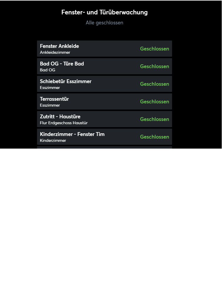

          Nun funktioniert es.

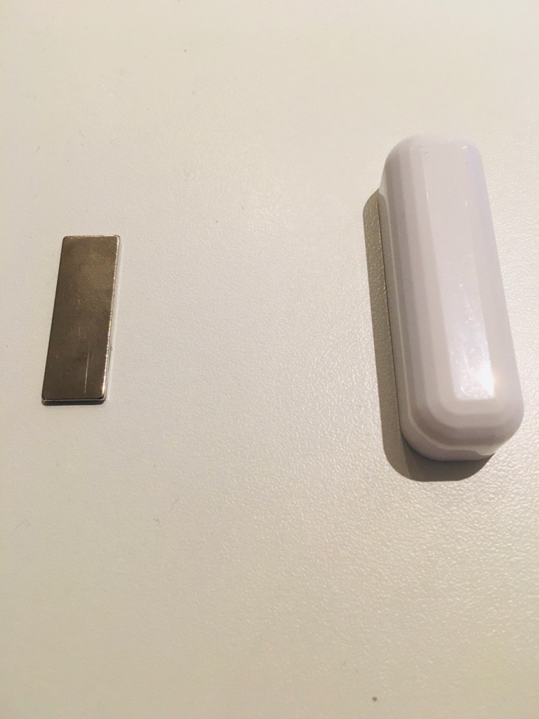

        - zusätzlich kleinere Magneten bestellt damit eine Montage am Fensterflügel möglich ist

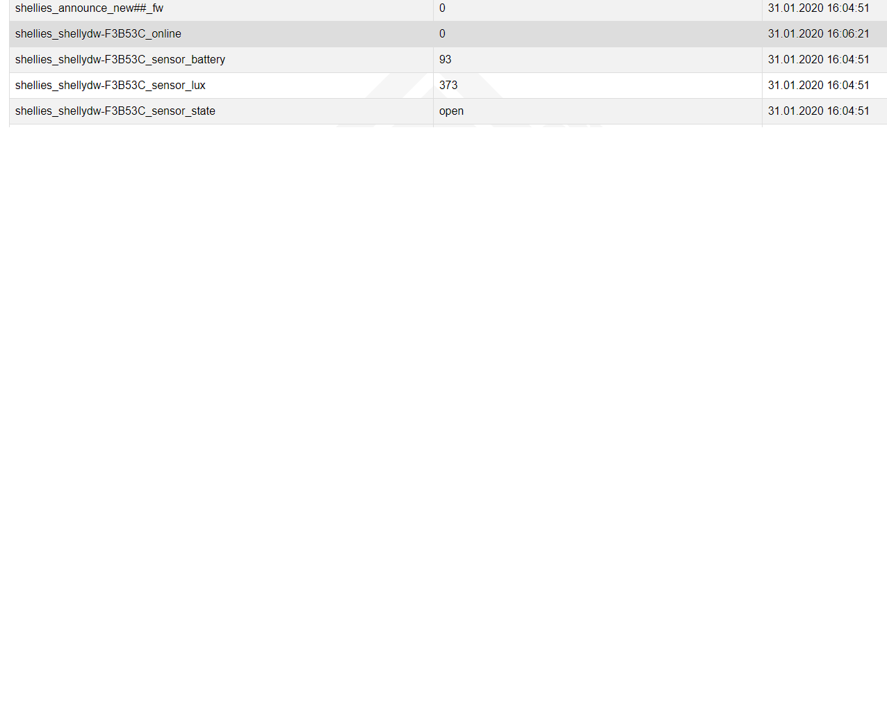

        - MQTT Plugin installieren
        - Die Interneteinstellungen der Fensterkontakte mit meinem Handy über die IP Adresse 198.168.33.1 angepasst ( feste IP vergeben, WLAN anpassen, MQTT aktivieren und anpassen )
        - Shellys mit Virtuellem Texteingang in Loxone eingebunden

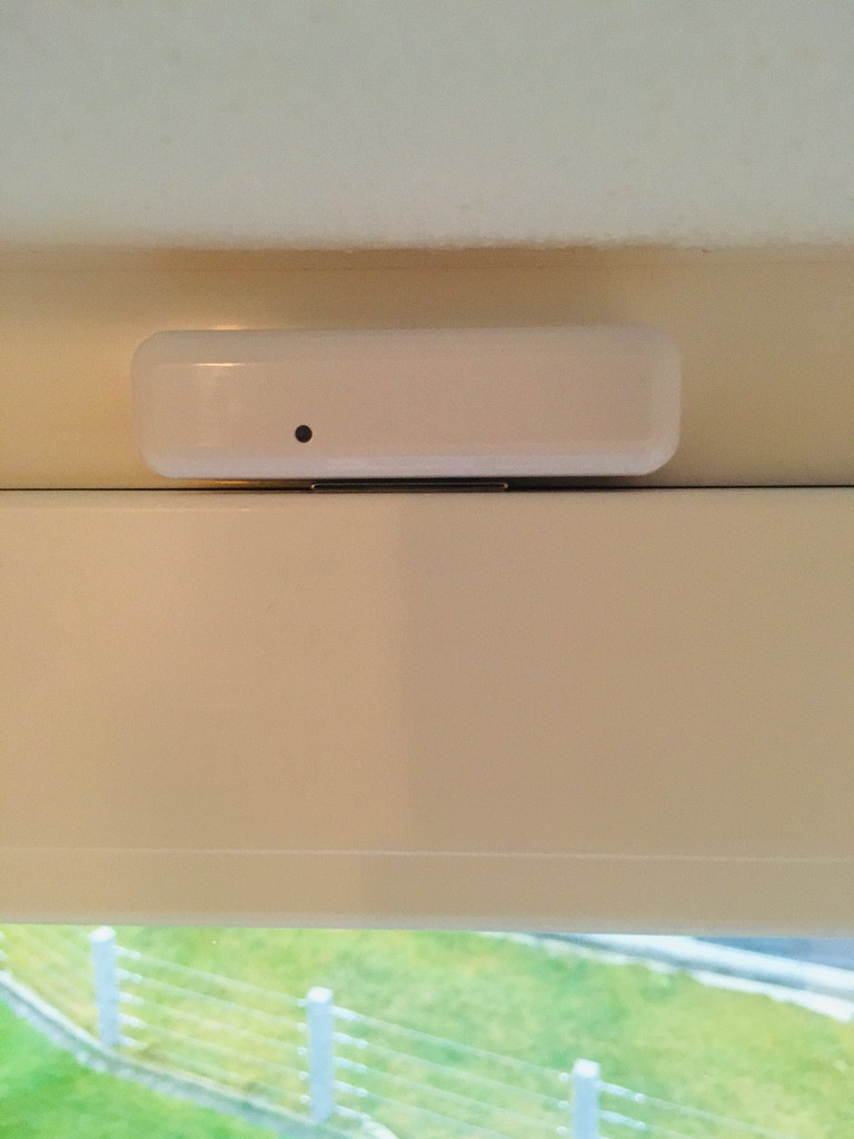

        - Shelly an Fenster kleben
        - Fertig
        Ich muss wirklich sagen das die Kontakte sehr zuverlässig schalten und funktionieren! Die Reaktionszeit ist zwar etwas länger als bei den original Loxone Fensterkontakten aber das macht mir persönlich nichts aus. Nach ca 1-3 Sekunden ändert der Status Offen/Geschlossen was okay ist. Es ist auch egal wie schnell oder langsam das Fenster geöffnet oder geschlossen wird, bis jetzt hat die Statusänderung immer funktioniert.
        Da ich aus optischen gründen die Shellys nicht auf den Fensterflügel kleben wollte habe ich mir kleinere Magnete bestellt die man kaum sieht. Somit ist es möglich den Shelly auf den Rahmen zu kleben was ich Persönlich schöner und unauffälliger finde ( die Kippfunktion welche der Shelly beim nächsten Update bekommen soll funktioniert dann natürlich nicht mehr - brauche ich aber auch nicht )
