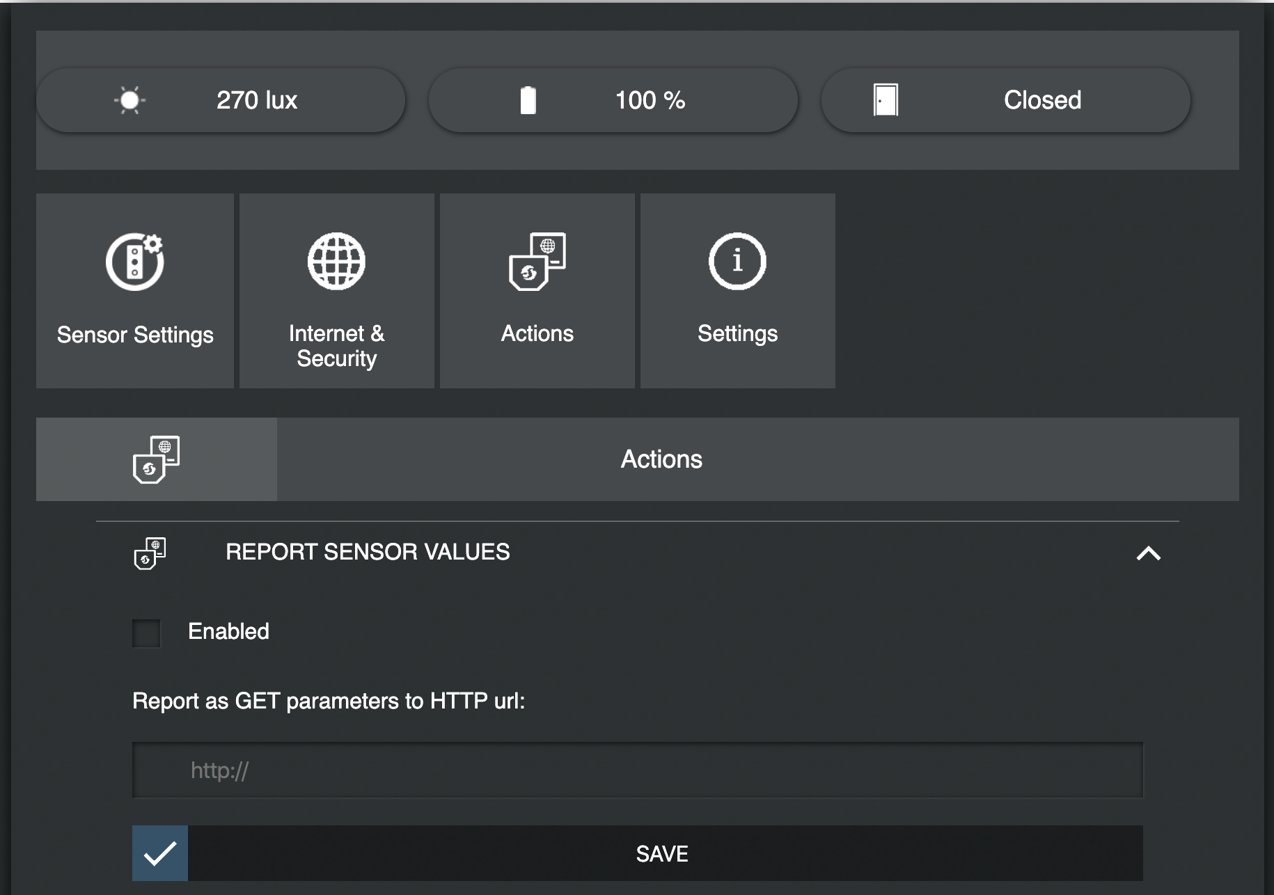

                  Gerät aufwecken und im Browser: http://IP der Shelly/status
                  Schnelle Änderungen gehen vermutlich eher noch mit MQTT weil da die 10s von der HTTP Abfrage nicht relevant sind.
                  https://www.shelly-support.eu/forum/...0425#post20425
                  Mein DW ist noch nicht angekommen aber eventuell gibt's ja Actions.

                      HTTP ist 10s ob man will oder nicht weil Loxone die Beschränkung vorgibt.
                      Du kannst mit einem Pulse eine Aktion zum Speichern des aktuellen Status auslösen aber das ändert nichts an den 10s
                      So wie es ausschaut gibt es keine seperate "Action" für die Fensteröffnung
                      Ja MQTT ist einfach aber man braucht halt einen Server aber den haben die meisten mittlerweile ohnehin.

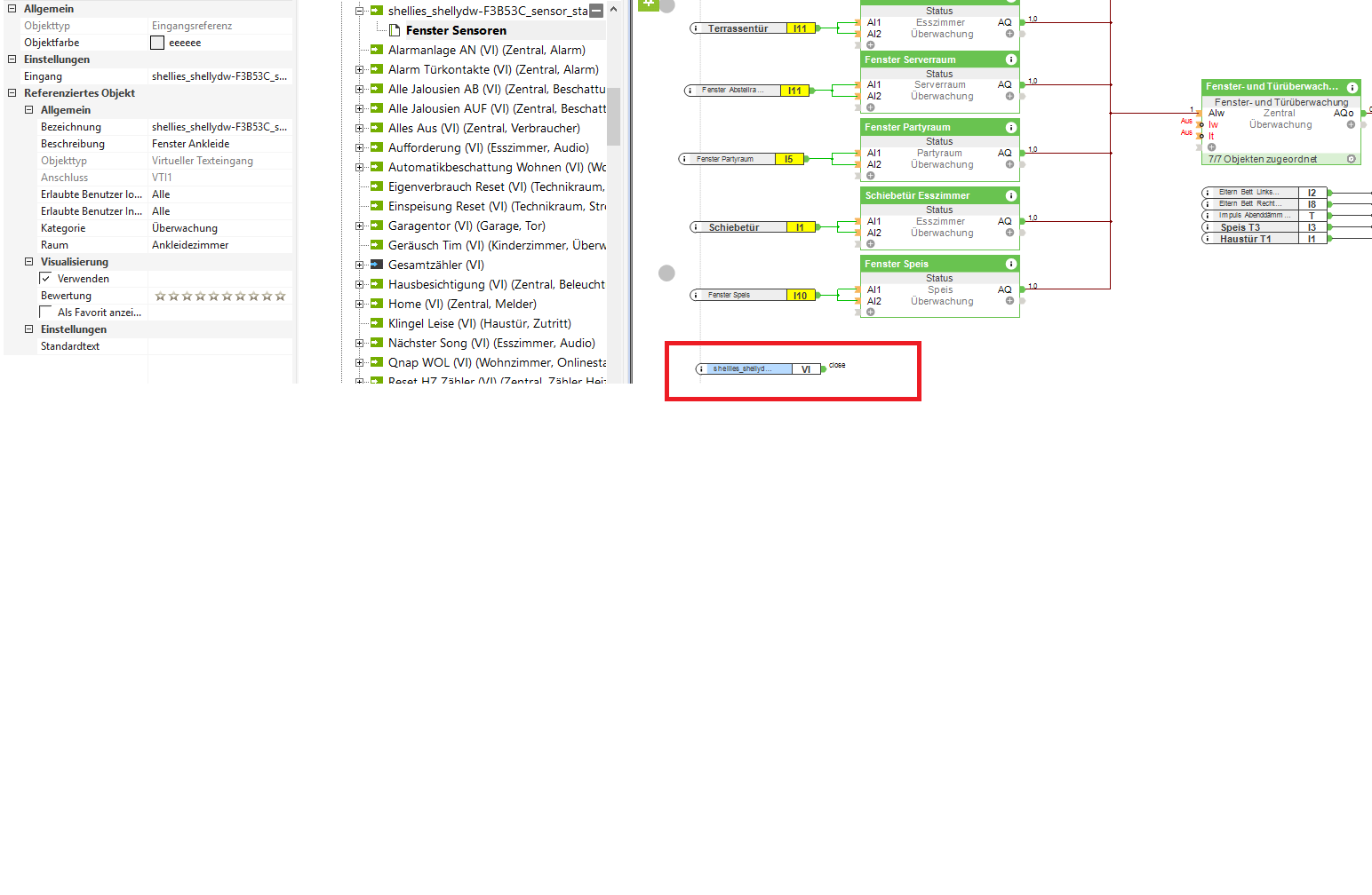

                    Also ich habe nun den Shelly eingelernt und in Loxone mit mqtt eingebunden, funktioniert soweit wunderbar!
                    Ich verwende ihn nun mit einem Virtuellen TEXTAUSGANG da dieser entweder CLOSE oder OPEN anzeigt. Nun möchte ich ihn gerne in meine Zentrale Fenster und Türüberwachung einbinden.
                    Dazu benötige ich aber eine 1 oder 0
                    Wie kann ich nun sagen das Close eine 1 ist und Open eine 0 ??
