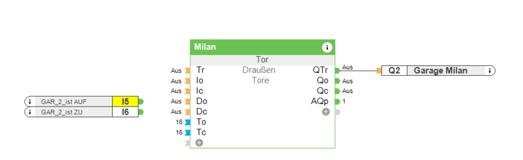

    Ich muß das meine Verschalung mal genauer erklären:
    Alle Fernbedienungen werden mit Loxone geschaltet.
    Das mache ich mit Homelink PR433-4 ( 2 Kanäle )
    An den Homelink werden entsprechende Fernbedienungen angelernt und der jeweilige Kanal schaltet dann einen potentialfreien Ausgang ( Relais ) womit ein digitaler Eingang an Loxone getigert wird.
    Ein dazugehöriger digitaler Ausgang von Lox schaltet dann wiederum eine Fernbedienung die an das jeweilige Tor angelernt wurde.
    So werden beide Garagentore direkt über Loxone geschaltet.

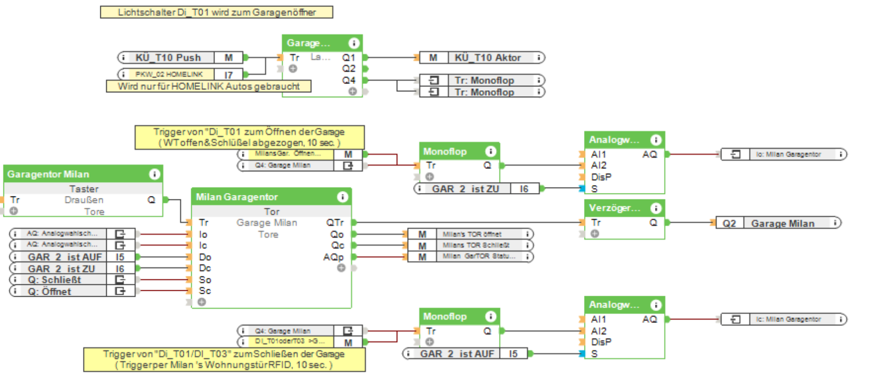

    Ich zeige mal meine ursprüngliche Programmierung, wobei diese etwas umfangreicher ist als normal, aber die Grundfunktion sollte erkennbar sein.
    Auch wenn ich den ganzen 'drumherum Kram' nicht benutze ( Völlig neue eigenständige Torbaustein Funktion, mit oder ohne Do,Dc ) gibt es den Unterschied in den VISU
    Ohne Belegung des Torbausteins mit EndSchaltern an Do,Dc funktioniert die VISU perfekt.
    Sobald der Torbaustein mit den EndSchaltern verknüpft ist zeigt die WISU in den Zwischenschritten 50% an
    Schalterstellungen:
    Tor offen =1
    Tor geschloßen =1
    Tor in Bewegung/zwischen den ES=0
    Klicke auf die Grafik für eine vergrößerte Ansicht  Name: Screenshot 2019-09-18 09.08.18.png Ansichten: 0 Größe: 327,8 KB ID: 212886
    Dazu gehören noch weitere Programm-Abschnitte
    Sprachsteuerung über Home1
    Audio-Ausgaben über VOX
    Programmierschritte die unter bestimmten Bedingungen Lichtschalter kurzzeitig umprogrammiert um Garagentore Öffnen oder Schließen.
    Erklärung:
    Komme nach hause und öffne mit RFID die Haustür, werde ich bei geöffneten Garagentor von VOX gefragt "Soll ich das Tor schließen"
    Gleichzeitig werden drei Schalter im Flur für 10" so umprogrammiert, dass nicht das Licht sondern das Tor angesteuert wird.
    Drücke ich nun innerhalb von 10" auf einen der umprogrammierten Lichtschalter, wird das Garagentor geschloßen. Licht wird bei Bedarf ohnehin mit Präsenzmeldern geschaltet.
    Oder ich setze den Sprachbefehl ab, " Alexa, schließe meine Garage"
    Die Unterscheidung um welches Tor es sich handelt erkennt Loxone an der RFID Erkennung, bzw. an der Reihenfolge der Schlüsselbund-Erkennung.
    Zuletzt geändert von mil@n; 18.09.2019, 08:55.

    Auf den ersten Blick (leider hast du den Shot nicht aus der LiveView gemacht):
    • So und Sc sind Blockier-Eingänge für die Lichtschranke. Von deinen Bezeichnungen her schaut es aber so aus, als hättest du das als Status-Eingang verwendet.
    • QTr und Qo/Qc sind eigentlich Ausgänge, deren Benutzung sich gegenseitig ausschließt: Entweder, die Torsteuerung hat nur einen Triggereingang (QTr), oder sie hat getrennte Triggereingänge für Auf und Zu (Qo/Qc). Ob das richtig funktioniert, wenn du beides verwendest - man weiß es nicht.
    • Die beiden Analogwahlschalter machen eigentlich keinen Sinn. Da reicht ein UND. Außerdem verhinderst du mit der Abhängigzeit zu den Endschaltern das Öffnen/Schließen bei Teilöffnung. Da baust du eine Logik rundherum, die der Torbaustein schon selber hat.
    Wäre noch hilfreich, wenn du die einfache Beschaltung auch mal zeigst, und aus der LiveView.

      Die Analogwahlschalter sind notwendig um bestimmte Schaltvorgänge zu unterscheiden.
      Beispielsweise wird ein Schaltvorgang mit den Tastern Di_01 oder Di_02 nur dann ausgeführt wenn das Tor geöffnet ist.
      Ist diese Bedingung erfüllt wird per 'Ic' das Tor geschloßen.
      Das funktioniert nebeneinander, 'Tr Lo, Lc'
      Es hätte keinen Sinn das mich beim Nachhause kommen der Lautsprecher fragt ob das Tor geschloßen werden soll wenn es schon zu ist.
      Die Merker an den Ausgängen Qo, Qc werden Anderswo gebraucht um die Sprachansagen "Tor öffnet sich, Tor schließt sich" zu aktivieren.
      Werde Morgen mal nur die Grundfunktionen des Torbausteins mal in den MS laden und dann mit LiveView Shooten.
      Aber danke schon mal für Deinen Support, echt Klasse von Dir!!
      LG, Milan

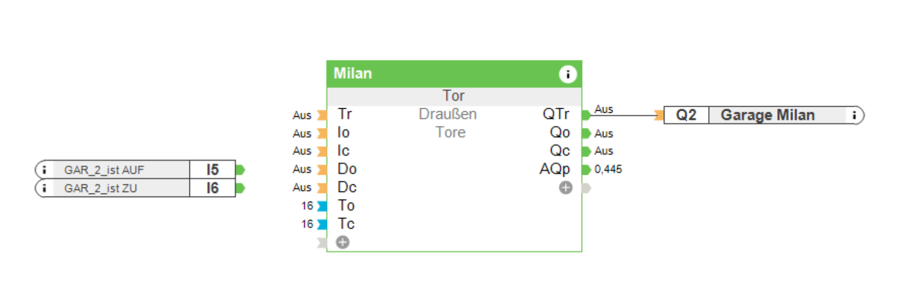

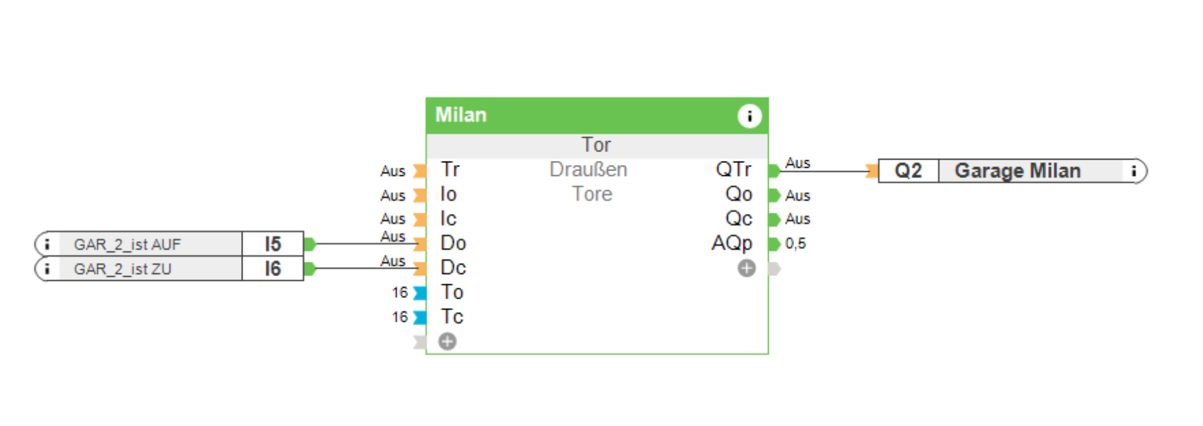

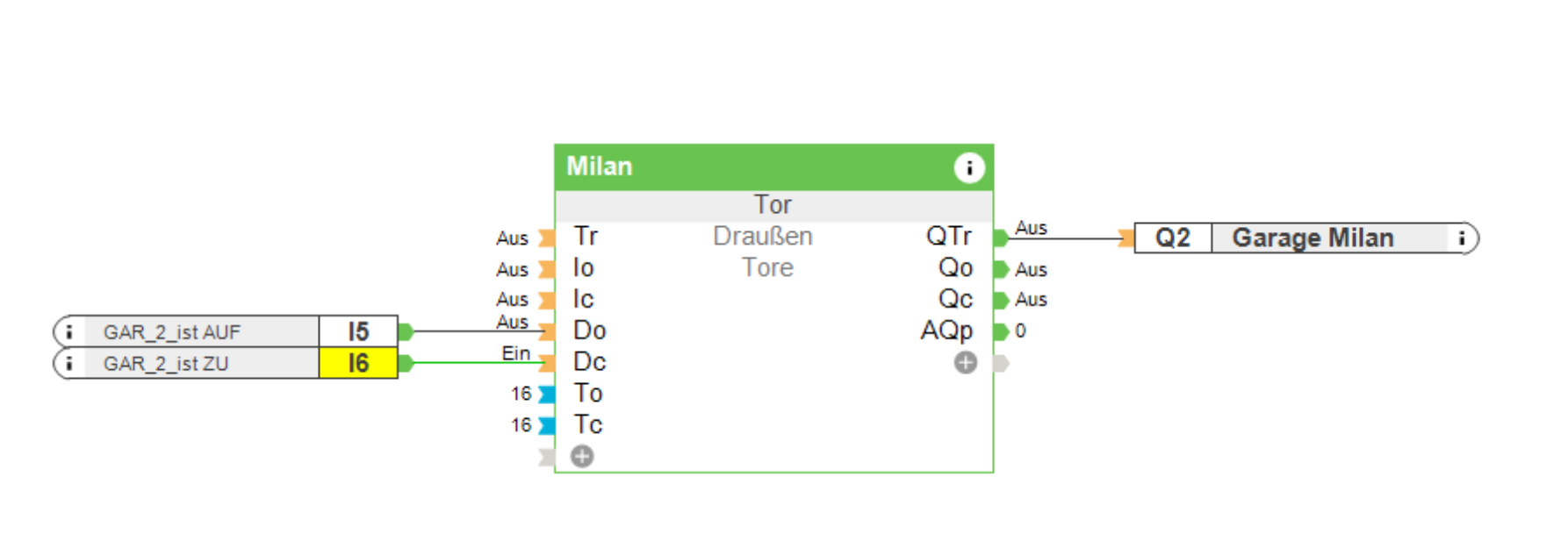

        Habe nur eine einfache Torbaustein Verknüpfung mit Endschaltern im MS gespeichert.
        Unter Eigenschaften
        Torbaustein Antrieb: nachf. Steuerung
        Wie man sehen kann ist eine korrekte Torwisualisierung nicht möglich.

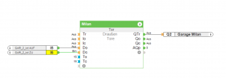

        Klicke auf die Grafik für eine vergrößerte Ansicht  Name: image_22834.png Ansichten: 13 Größe: 89,2 KB ID: 212969Klicke auf die Grafik für eine vergrößerte Ansicht  Name: Screenshot 2019-09-19 07.33.32.png Ansichten: 3 Größe: 90,5 KB ID: 212977
        Mit "nicht verknüpften" Endschaltern funktioniert die VISU korrekt.
        Klicke auf die Grafik für eine vergrößerte Ansicht  Name: image_22837.png Ansichten: 12 Größe: 88,8 KB ID: 212971 Klicke auf die Grafik für eine vergrößerte Ansicht
Name: Screenshot 2019-09-19 07.45.54.png
Ansichten: 1075
Größe: 91,1 KB
        Zuletzt geändert von mil@n; 19.09.2019, 07:30.
