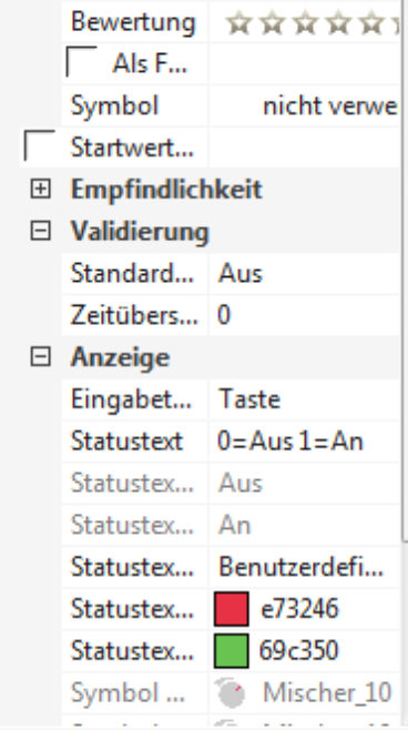

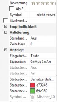

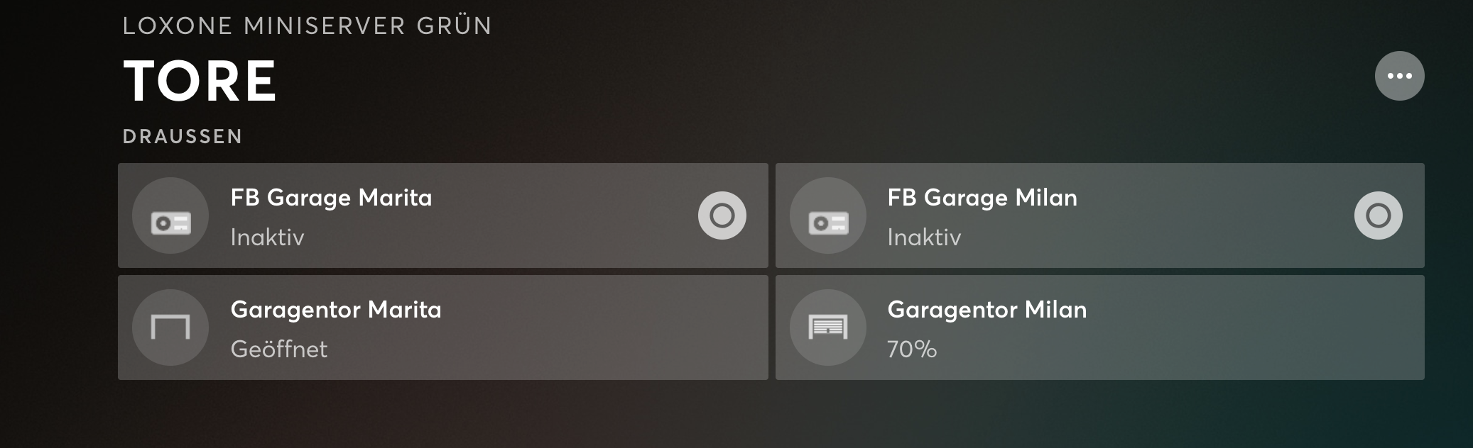

        Ich brauche ein Tor im Wohnzimmer, die Nachbarn schauen mich schon merkwürdig an!

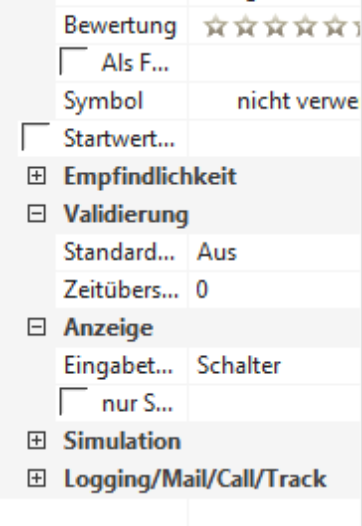

        Kurzzeitiger Erfolg nach Umstellung der dig. Eingänge auf Schalter, jetzt aber wieder die 50% beim auf/zu fahren der Tore!?
        Bei den digitalen Eingängen gibt es unter Eigenschaften/Anzeige/Eingabetype ein Kästchen mit "Nur Statusanzeige"
        Wenn ich das einmal angehakt habe, kann ich es nicht mehr rückgängig machen?
        Weiß jemand wie/warum?
        ​​​​​​​In der Ver. 10.2 gibt es diese Möglichkeit gar nicht mehr.
          • 3876
          #34
          Hast du bei deinen digitalen Eingängen ev einen Standardwert gesetzt, unter Validierung?
          Eigenschaften/Anzeige/Eingabetype gibt es bei der 10.3.7.30 nicht.
          Bei mir sind die digitalen Eingänge Taster(Öffner) unter Simulation/LiveView.

            Klicke auf die Grafik für eine vergrößerte Ansicht  Name: Screenshot 2019-09-22 11.45.28.png Ansichten: 0 Größe: 72,9 KB ID: 213269Klicke auf die Grafik für eine vergrößerte Ansicht  Name: Screenshot 2019-09-22 11.44.09.png Ansichten: 0 Größe: 106,3 KB ID: 213270
            So schauen die Eigenschaften für den digitalen Eingang unter Ver.9.3 aus.
            Ist das Kästchen "nur Statustext" einmal angehakt, kann man es nicht mehr rückgängig machen
            Ab 10.2 gibt es dieses Feature auch schon nicht mehr.
            Habe gesehen das es unter Simulation die die Symbole Schalter/Taster erscheinen nicht aber bei Live View.

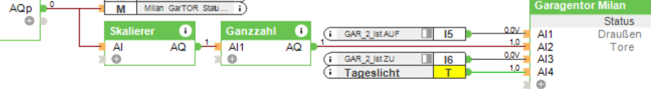

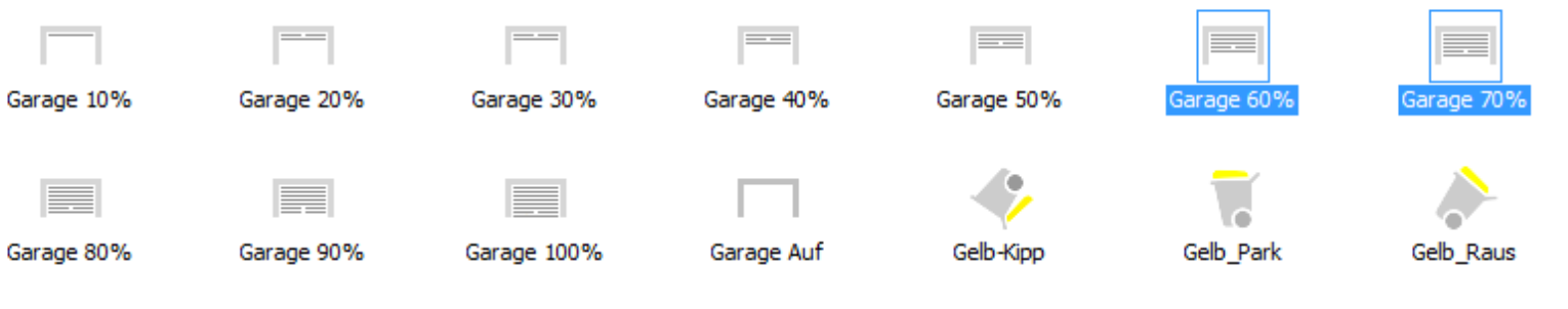

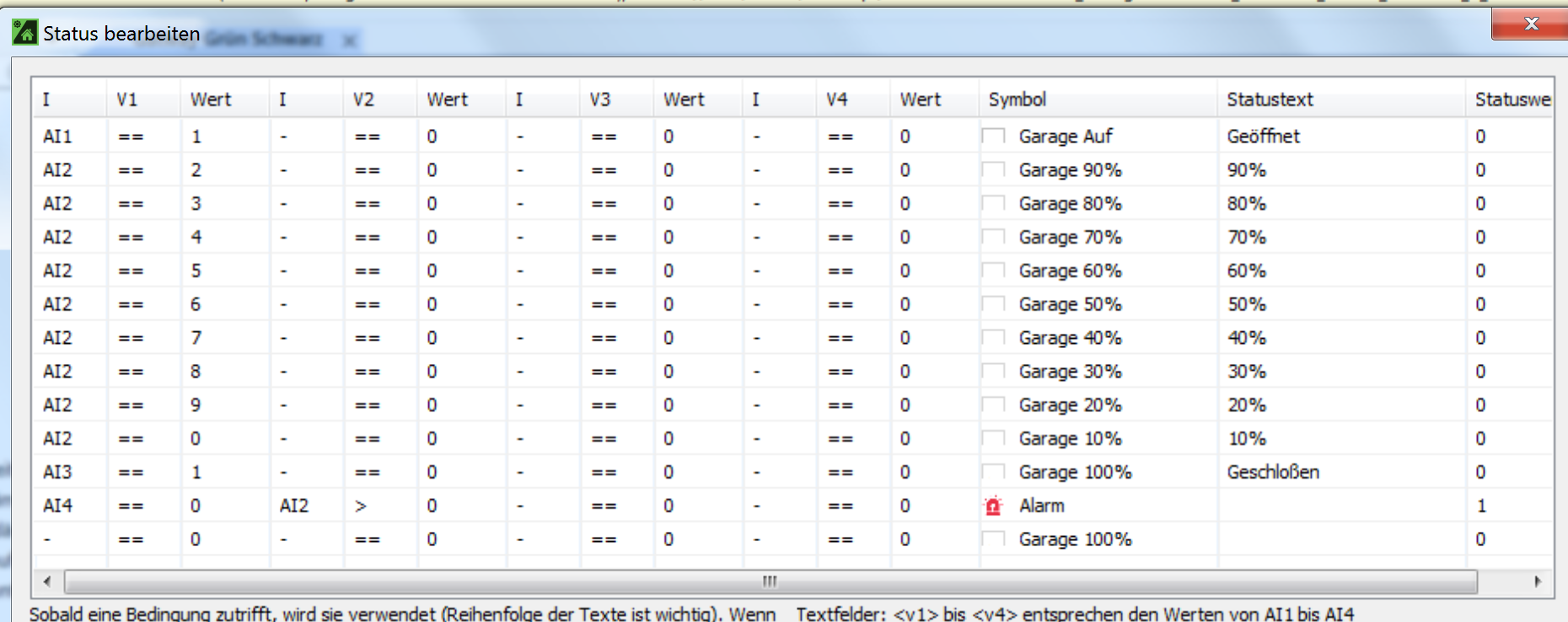

                  Habe es zunächst mal folgender Weise gelöst.
                  Da bei mir alle Fernbedienungen den Miniserver triggern und anschließend der Miniserver eine Torzugehörige Fernbedienung aktiviert, ist das sogar so richtig. :-)
                  Mit Tageslicht auf AI4 gibt es einen Audio Alarmausgang falls das Tor nach dem Sonnenuntergang noch offen steht, und meckert alle 5min.
                  Klicke auf die Grafik für eine vergrößerte Ansicht  Name: Screenshot 2019-09-22 11.59.44.png Ansichten: 0 Größe: 74,9 KB ID: 213277

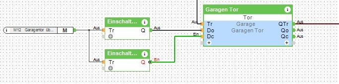

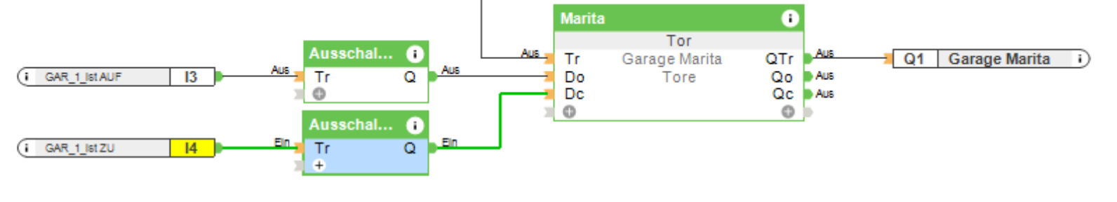

                            Danke für die vielen Antworten, wäre schön wenn das wichtigste jemand in die Lox Wiki übertragen könnte.
                            Ich habe aber leider einen Sonderfall da das bestehende Verbindungskabel in die Garage einen Draht zu wenig hat, bzw. mein MS voll ist.
                            Habe es daher besonders gelöst und daher schon immer mit 2 Ausschaltzeitverzögerungen (30 u. 31 sec.) wegen der Tor Laufzeiten verwendet
                            Vielleicht bzw. sicher gibts auch noch bessere Vorschläge.
                            Klicke auf die Grafik für eine vergrößerte Ansicht  Name: Torbaustein.JPG Ansichten: 0 Größe: 53,2 KB ID: 213473
                            LG SteWE
                              Und was liefert dieser Merker von der Torsteuerung?
                              Die Endschalter sind ja potentialfrei. Wenn du statt eines Digitaleingangs einen Analogeingang frei machen kannst, könntest du mit zwei unterschiedlichen Widerständen unterschiedliche Eingangspegel am Analogeingang erzeugen.
